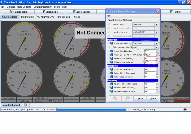

Pour moi ton knock est mal configuré, tu as des paramètres bizarre du genre :
-ignorer le knock au dessus de 110Kpa alors que ta map monte à 180
-la plage de régime monte à 8000 alors que tu ruptes à 7000 (ca c'est moins grave)
Et en vert les paramètres qui sont différents des miens, peut-etre les tiens sont bon et les miens mauvais, ou alors on a tout simplement pas les memes capteur mais ca ca m'étonnerais beaucoup.

Arny a écrit :
Tu as quoi en vert dans ton setup et comme valeurs qui sont différentes ? :?
Au lieu de high j'ai low input, et en dessous j'ai Pull down alors que toi tu as tout l'inverse.
Mais pour ces 2 paramètres c'est peut-etre toi qui as bon et moi faux;
Par contre pour ignore knock above 110 là je ne comprends vraiment pas ! Si tu ignores le cliqueti au dessus de 110kpa ca veut dire qu'au moment où tu risques le plus d'en avoir bèh tu l'ignores :tantpis:

Arny a écrit :
Hm intéressant.. :geek: Je peux poser la question à Dimitris sauf si Joël a une explication :jap:
Tu peux lui demander pourquoi tu n'as pas les memes valeurs que moi, je pense qu'il se souviendra de moi car je l'ai sollicité pour des questions justement sur le knock il y a quelques mois.
