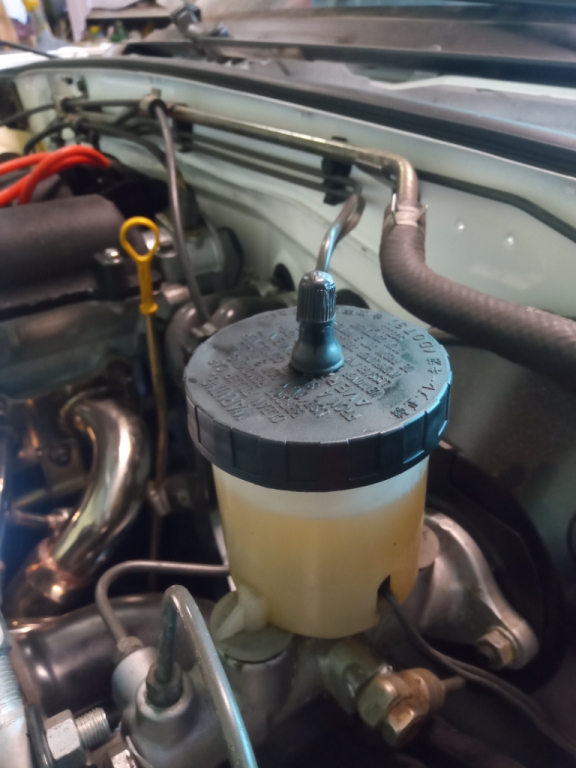

Tiens cette semaine au fait, j'ai tenté de rearmer mon circuit frein.
Mais impossible de faire la purge au pied, le niveau ne bougeait pas d'un poil.
Alors après m'être retourné la tête, j'ai trouvé une solution.
Une petite mise sous 0.5 bar de pression est c'est sorti par tout les trous tiens :lol:
Bon le problème c'est qu'il va falloir que je trouve un obturateur pour boucher le trou.
Bon, le problème c'est que le couvercle etait neuf...

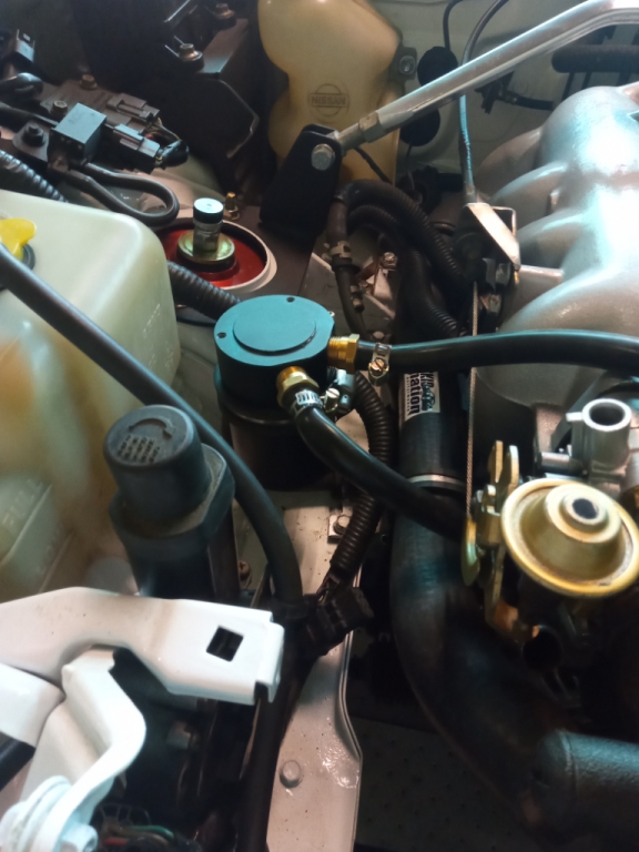

Donc aujourd'hui c'était verif et démarrage du moulin étant donné que j'ai reçu ma tubulure d'admission
J'ai également installé ce récupérateur d'huile.

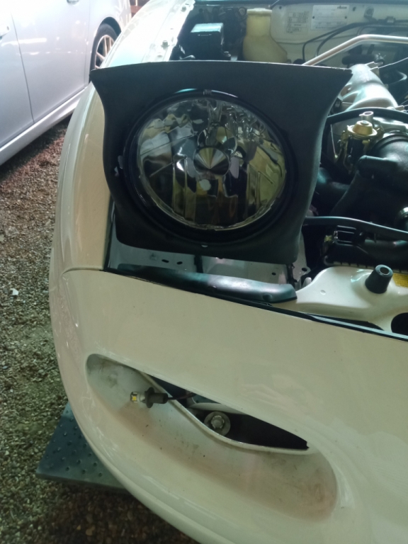

J'ai aussi acheté des feux de golf 1 cristal fumés, franchement j'adore par rapport au originaux

Tu as le lien pour tes feux? je connais pour ceux de Jeep mais le prix pique un peut. :aie:

Effectivement, top les phares ! :bien:

C'est les mêmes que ça, mais attention c'est pas vraiment plug and play.
Il faut rallongé un peu le diamètre de l'anneau de maintient d'origine et écarter un peu le pattes vissées sur ce même anneau
https://www.europetuning.com/pieces-tun ... 30673.html

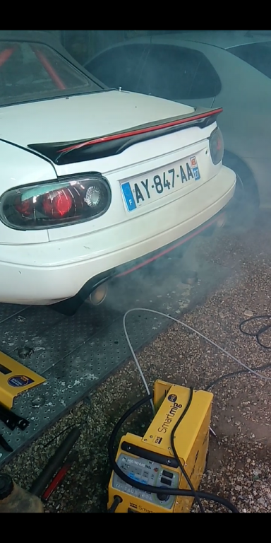

Et bizarrement au deuxième démarrage, énormément de fumée à l'échappement.
Ça commençait à m'inquièter, mais je me suis dit que c'était l'huile de montage qui brûlait.
Mais deuxième et troisième démarrage, la même...
Après plusieurs avis d'experts de mon entourage, mes segments racleur serait "gommé"
N'ayant rien à perdre pour éviter dee refaire une segmentation j'ai tenté un truc.
Je connaissais la technique du diesel pour débloquer les cylindres, j'ai donc rempli mes 4 cylindre ( les 4 bougies étaient bien grasses et noires) par du kerosene que je trouve à mon travail.
Je les ai rempli 3 fois en laissant 24h entre chaque remplissage.
Aujourd'hui, j'ai vidangé mon moteur et je l'ai rempli avec 50% de 5w40 et 50% de kérosène.
J'ai démarré la voiture et je l'ai laissé chauffer au ralenti ( j'avoue que j'étais en stress vu la fluidité de lubrifiant)
Résultats, plus aucunes fumées suspectes à l'échappement et plus aucuns bruits de poussoirs pour le coup :blague:
Alors je ne cris pas victoire mais j'ai espoir !! :faim:

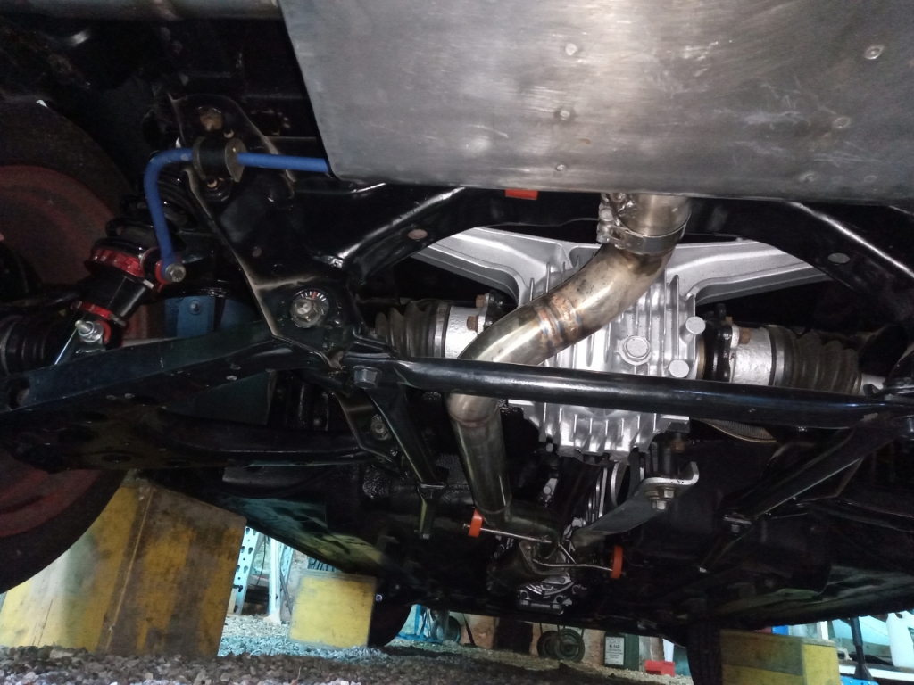

-Le collecteur MX5 parts touche le châssis.... ( il a fallu faire le bourrin pour ne plus que ça touche)
- câble de frein à mais pas assez libre dans sa gaine, du coup le ressort de rappel n'était pas efficace ( echange standard par du neuf)

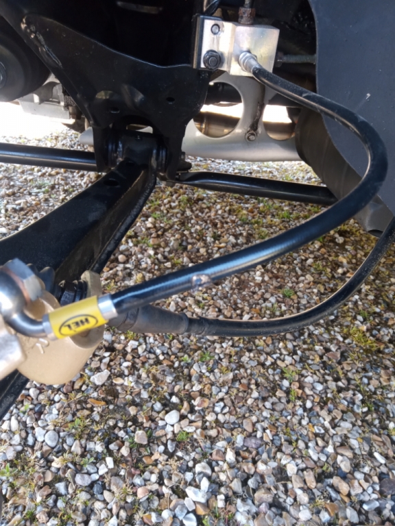

-j'ai été idiot et j'ai pas vu que mes durite avia touchées les roues arrières...
Image.

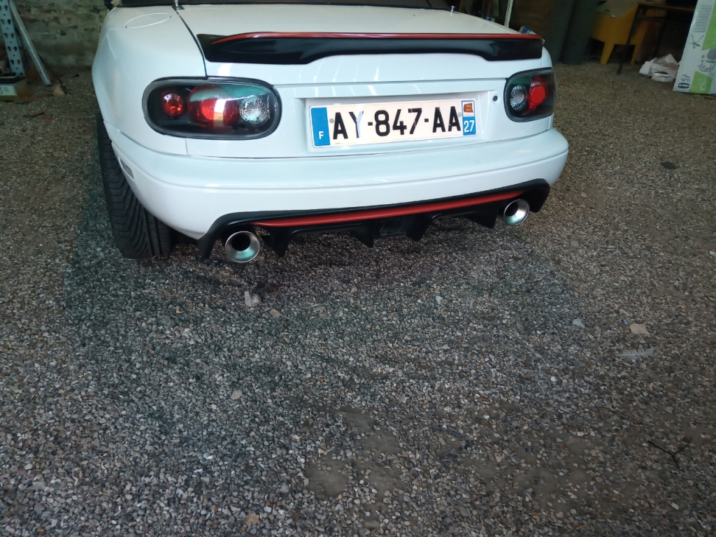

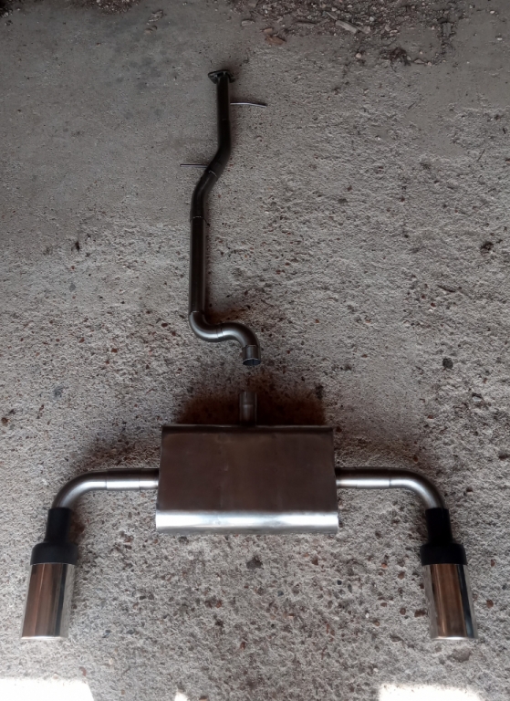

-le bruit de mon échappement maison est magnifique

Voilà ma ligne sur mesure
J'adore mon diffuseur ! :bave:

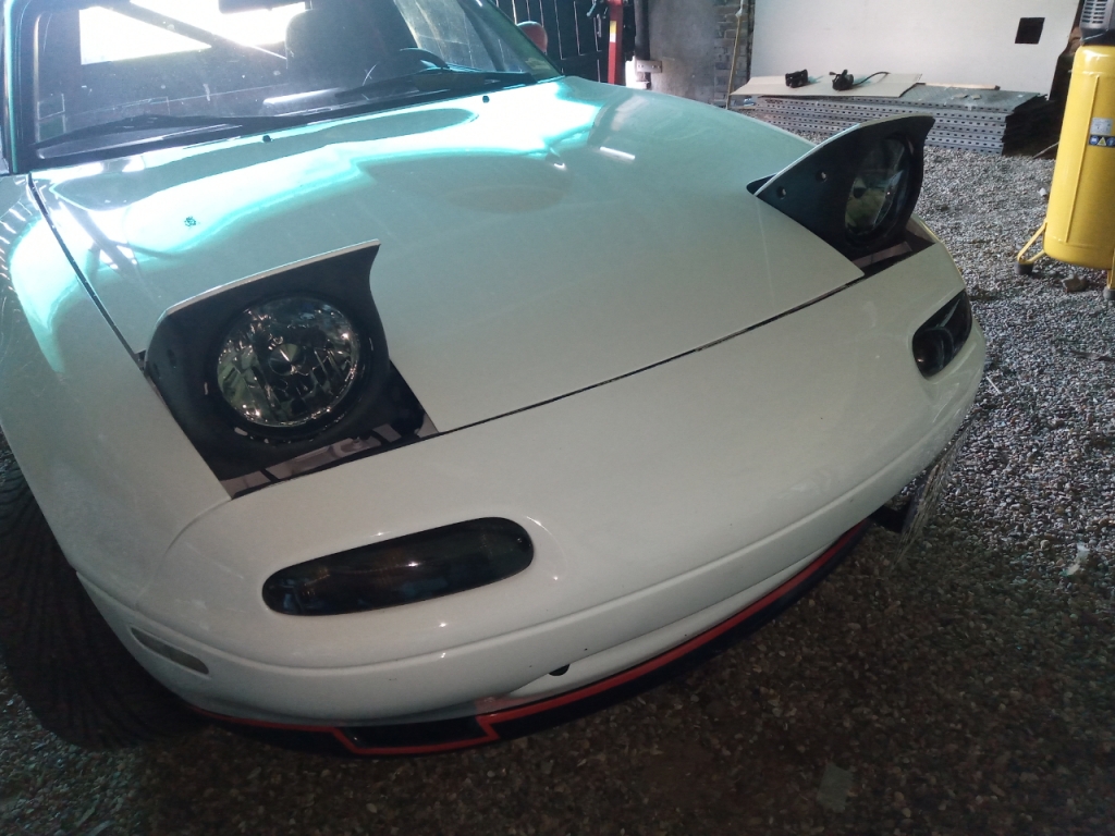

Et voilà ce que donnent les feux de golf fumés
