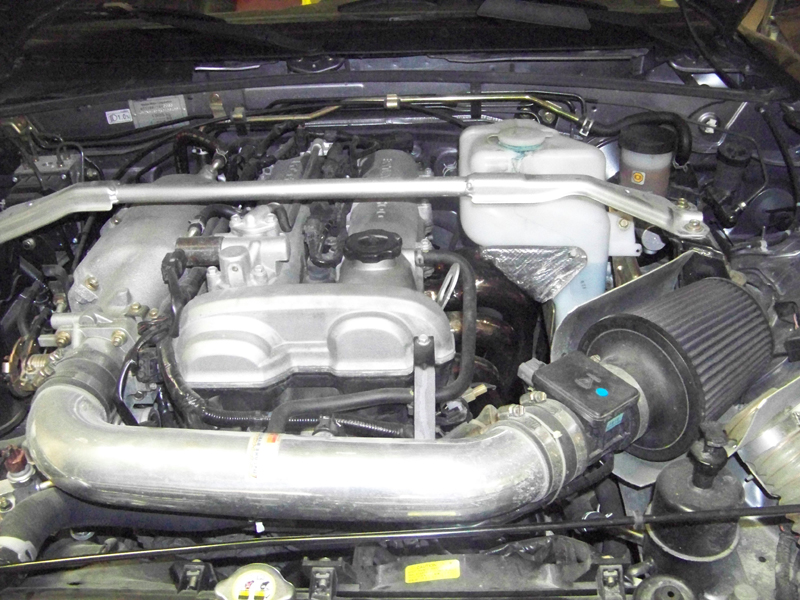

salut voici quelques news:
j'ai enfin monter le collecteur et la ligne inox de yacco :hello:
On a un peu galeré sur le collecteur car l'entré du reniflar avait été disqué donc on a récup celui du collecteur d'origine.
Merci a fefe pour le bon plan du O2 sensor :hello:
Malgré ça j'ai le voyant qui sallume de temps en temps. Genre il reste allumé pendant deux trois jour et puis plus pendant une semaine :roll: bizare.
le collecteur que j'ai galeré a polir est déja bien bleuie
sinon niveau perf j'ai gagné en pointe mais j'ai perdue un peu de couple en bas regime.
Avant j'avais un petit coup de pieds au cul a 4500 tr environs maintenant la monté en régime est tres linéaire.
J'ai été tres agréablement surpris par le peu de bruit qu'elle fait.
Elle en fait plus mais ce n'est pas extreme comme je le redoutais.
Par contre j'ai des vibration a certains régimes moteur, comment faire pour les atténuer?
Un autre inconveignant, le colecteur vient frotter la colonne de direction quand je décelere et que je tourne a droite en meme temps (a 2800 tr/min uniquement)

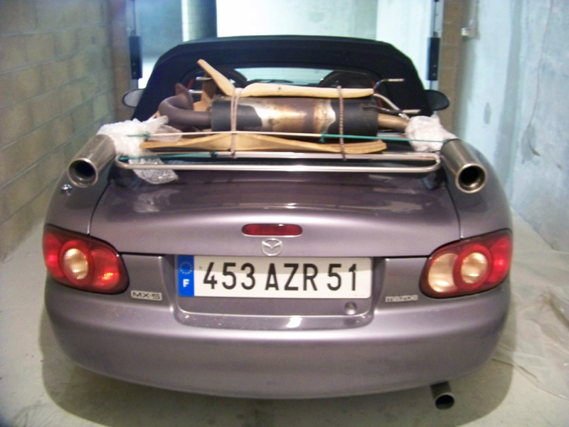

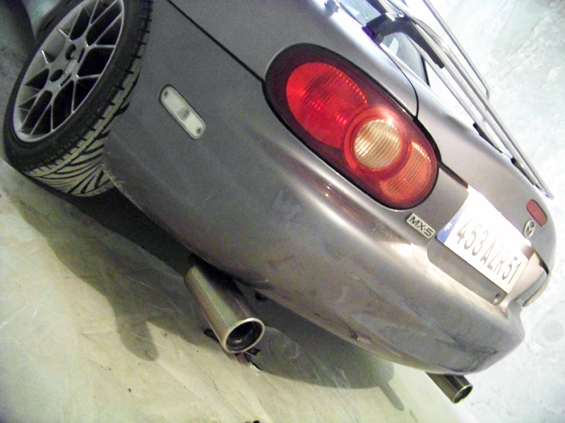

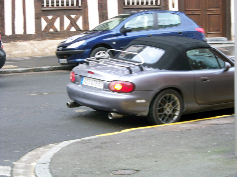

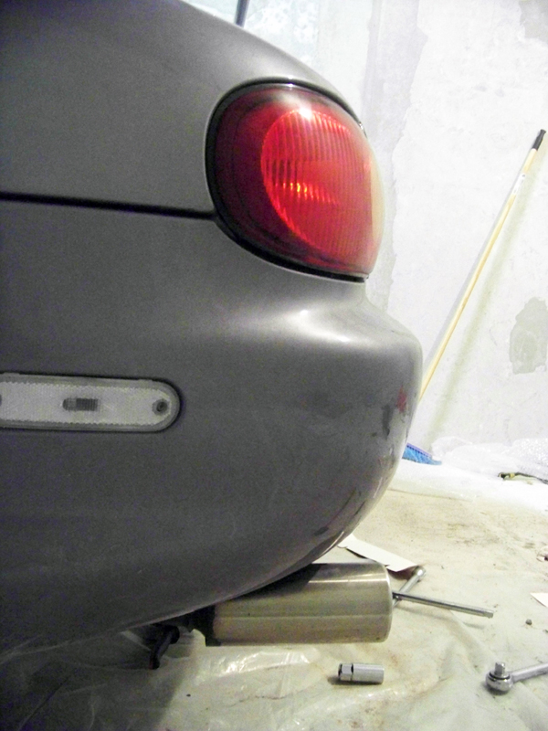

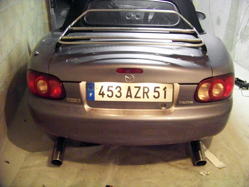

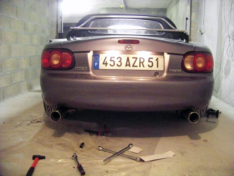

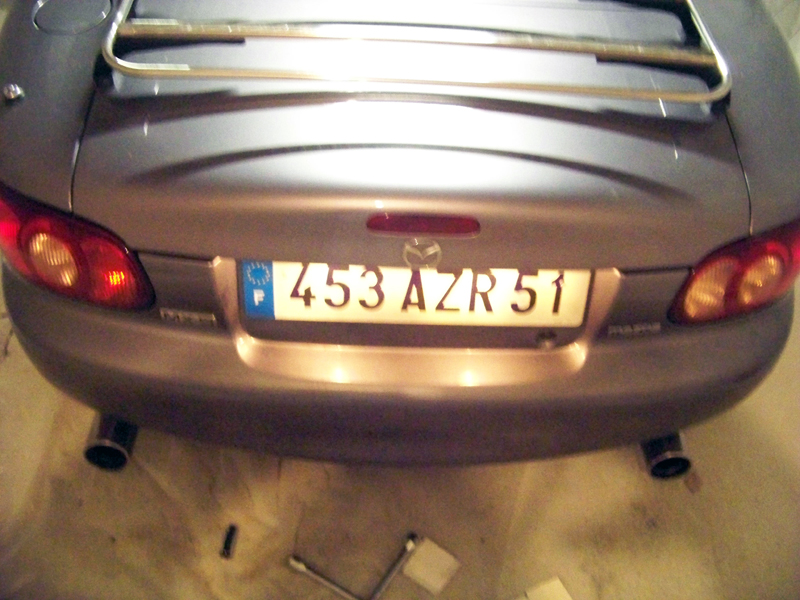

montage du duplex a steph:
le pot sur le porte bagage
en cours de montage:
une fois remonté:
et une petite d'exterieur:
Le résultat me plait bien, c'est jolie et le son est plus roque.
ça fait moin boite de conserve comme avec le silencieux d'origine :rs:
et pour finir une tite vidéo avec encore une tres bonne qualité audio :pfff:

 Sujet du message : Re: [nbfl] Etna de MouilloS
Message Publié : Dim 28 Fév 2010, 21:56
Message(s) : 5124
Localisation : Lille
joli son, mais les photos ne s'affichent pas ;)
Message Publié : Lun 1 Mars 2010, 10:22
Inscription : Mer 11 Mars 2009, 16:45
Message(s) : 811
Localisation : Marne, Champagne Ardennes
ça y est on les voit :)

Faut que tu coupes un peu le pare chocs de l'autre coté, comme ca :oui:

Si tu veux récupérer du couple à bas régime,il faut que tu vire ton admission,car le tube est beaucoup trop long.
Opte pour une admission courte ;)
Tu peus me dire de quoi est composé ta ligne d'echappement ?

vince: c'est ce que j'ai fait et ça ne touche pas ;)
stan: ok merci pour ton avis, c'est dommage j'aime bien le look de cette admission :roll:
pour ma ligne: collecteur de NB 4/1, ligne nb non catalysé et sans intermediaire (un tube quoi :D ) et silencieux sebring de Steph ;)
Maintenant je trouve que la ligne est un peu basse, comment je pourrait faire pour la remonter de 3 ou 4 cm???
raccourcir les barre de fixation qui vont aux silentbloc?

Pour remonter un peu la ligne, tu peux utiliser des silent-bloc plus courts sur le silencieux et l'intermédiaire, mais assure toi que ça ne donne pas de contraintes sur le collecteur ;)
C'est pas plutôt typé puissance l'admission courte ? :geek:
