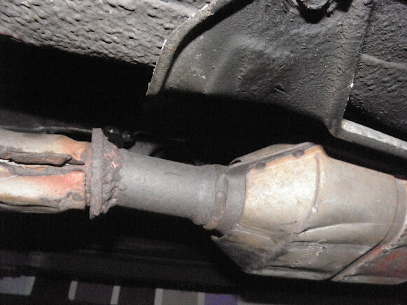

Bon petites news..enfin pas grand chose juste reception de quelques piècesde chez mx5 parts:
plus de quoi changer la pompe à eau.
cet après midi je pense changer la ligne jusqu'au collecteur donc je monte la voiture et là???
Ma ! maqué c'est soudé au collecteur lé cata!!!? :etonne: bon yé suis bon pour changer le collecteur aussi!!!! :roll:
Alors en attendant juste petit travaux de rénov interieur
Soufflet et plastique frein à main changer ...bah ca m'a pris 5 minutes...pfff vivement les autres pièces...

:o
c'est quoi ce travail, un gros paquet de soudure j'ai jamais vu ça.

Ah ces MX, toujours pleines de surprises :aie:
Bon ben courage bfax, si besoin n'hésites pas ;)
MX5 Strato blue mica
 Sujet du message : Re: miata bfax story
Message Publié : Sam 17 Déc 2011, 10:03
Message(s) : 9964
c'est moche :aie:
