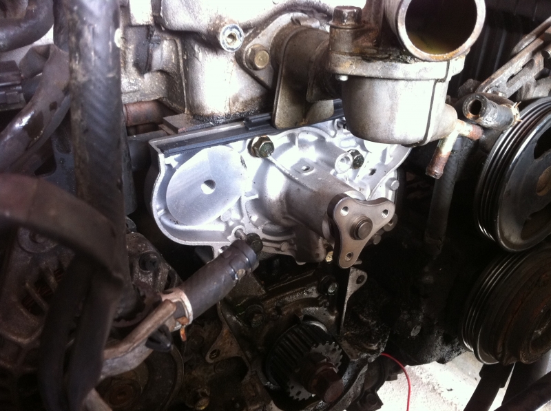

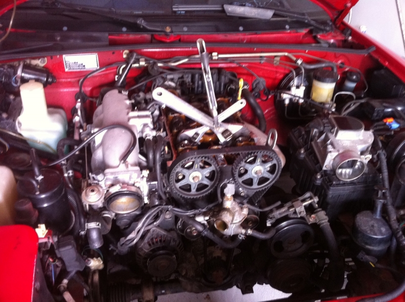

13. Chose promise, chose due :)
Samedi dernier :
- Remplacement de la pompe à eau
- Remplacement de la courroie de distri
- Remplacement des galets
- vidange d'huile
- Changement du filtre à huile
- Petit nettoyage au passage
- et remise en place de diverses vis et boulons manquants...
Opération à coeur ouvert :o
Pompe toute neuve :)
Ropoto Bastafuite :D :D
Un grand merci à mon copain Toni qui m'a aidé pour cette opération :beer:

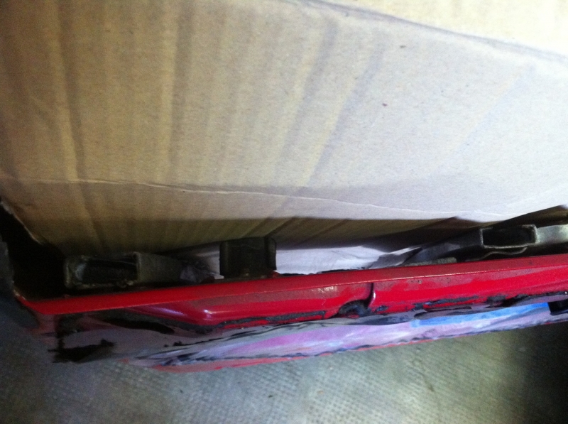

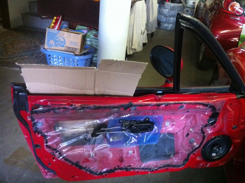

14. RESTAURATION DU SYSTEME DE VITRES ELECTRIQUES
Qui semblait tellement fatigué que je m'attendais à le voir lacher à chaque instants.... :sic:
Le démontage est archisimple : voir là : http://www.mx5passion.com/reparations-d ... es-na.html
J'ai acheté une bombe de graisse blanche au lithium chez le bricolo du coin, à mettre dans les glissières comme conseillé et j'ai utilisé utilisé une bombe de silicone pour les joints que j'avais..... et voilà : C'EST BLUFFANT :o :o :o :) :) :) Les valeurs parlent d'elle même :
.............................................................AVANT..................................APRES
Contact ON sans moteur en marche :
- Descente vitre gauche : ......................17s06 :o :non: .......................4s70 :)
- Montée vitre gauche : ...........................7s30 :sic: ...........................4s90 :)
- Descente vitre droite : ..........................5s60 :roll: ...........................4s20 :)
- Montée vitre droite : .............................4s40................................3s90 :o :)
AVEC moteur en marche :
- Descente vitre gauche : ......................10s10 :etonne: ..............................3s90 :)
- Montée vitre gauche : ...........................4s80...................................3s70 :)
- Descente vitre droite : ..........................4s40...................................3s20 :o :)
- Montée vitre droite : .............................3s60...................................3s30 :oui:
Et voilà........ Encore une chose de réglée :beer:

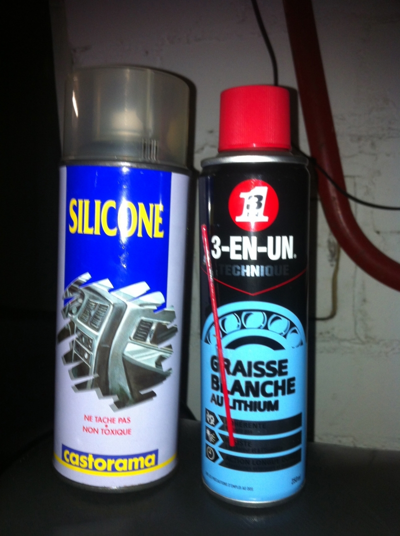

J'ai fait cette manip sur la mienne et le resultat est loin d'etre aussi satisfaisant. Peut tu en dire plus sur les produits utilisés et les quantitées ( rester appuyé quelques secondes ou cider la bombe entière? :aie: )
Message Publié : Mer 10 Oct 2012, 18:33
Inscription : Mer 13 Juin 2012, 12:28
Message(s) : 250
Localisation : Luxembourg
@ Shelby
Voici les produits utilisés :
La graisse blanche trouvée chez Carrefour, en abondance avec plusieurs montées descente (et un ptit nettoyage de la vitre après)
Le silicone, trouvé..... c'est écrit dessus :D juste au droit des joints
:faim:
