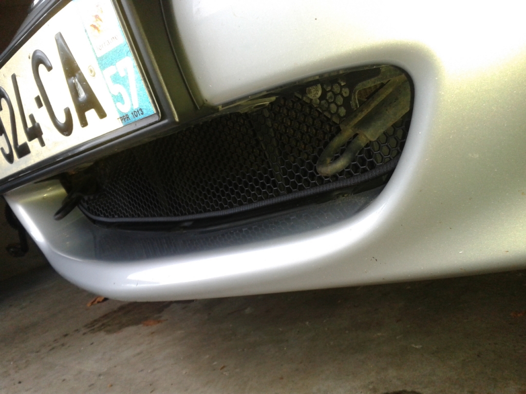

 Sujet du message : Re: grille de calandre NBFL.
Message Publié : Jeu 30 Juin 2016, 14:16
Message(s) : 1793
Localisation : Alsace Frei
la meme en noir ça donne ceci
a+
Fred
