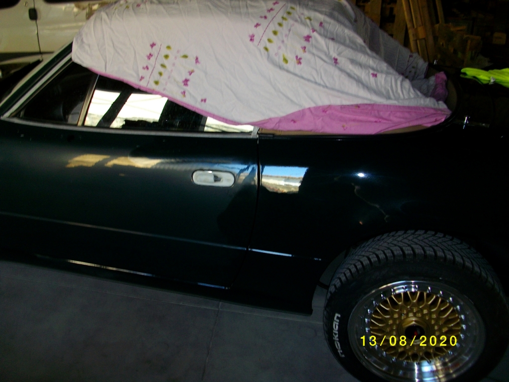

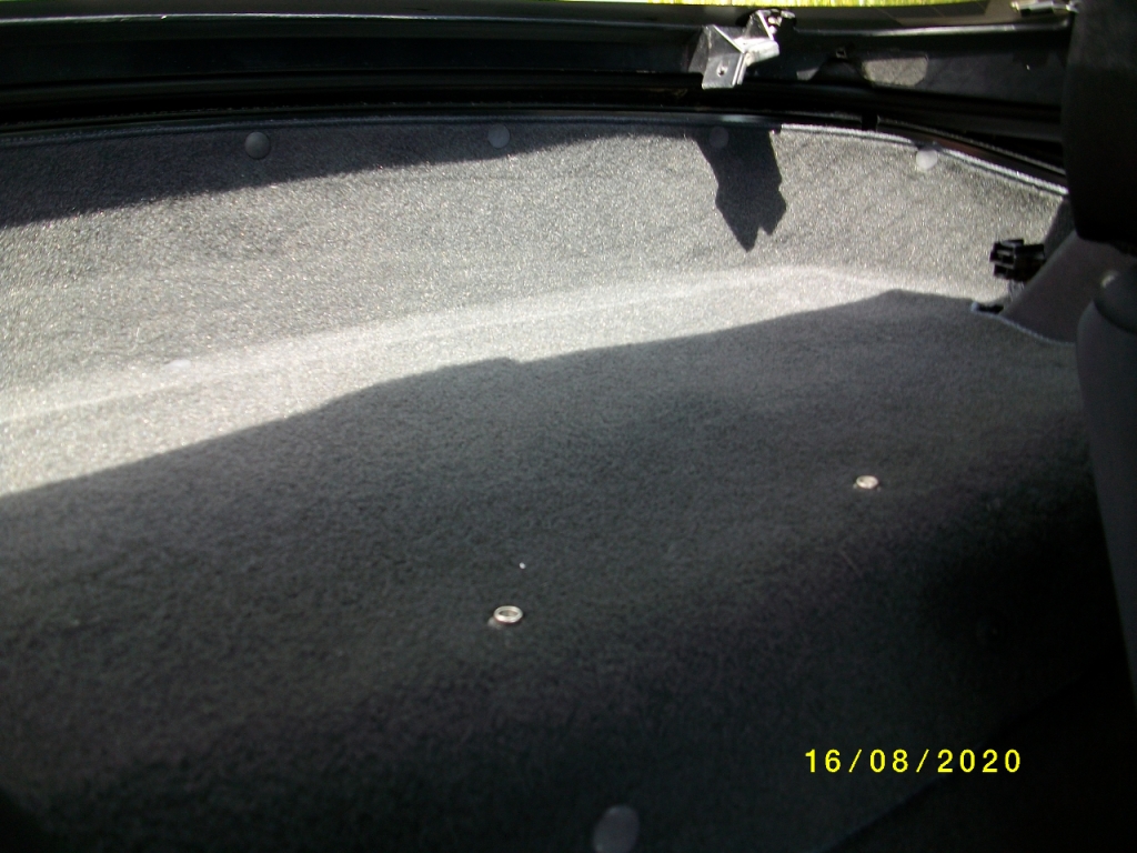

La capote étant déchirée et n’ayant pas pour l'instant les moyens d'en acheter une,j'ai décidé de tout retirer pour l'instant.

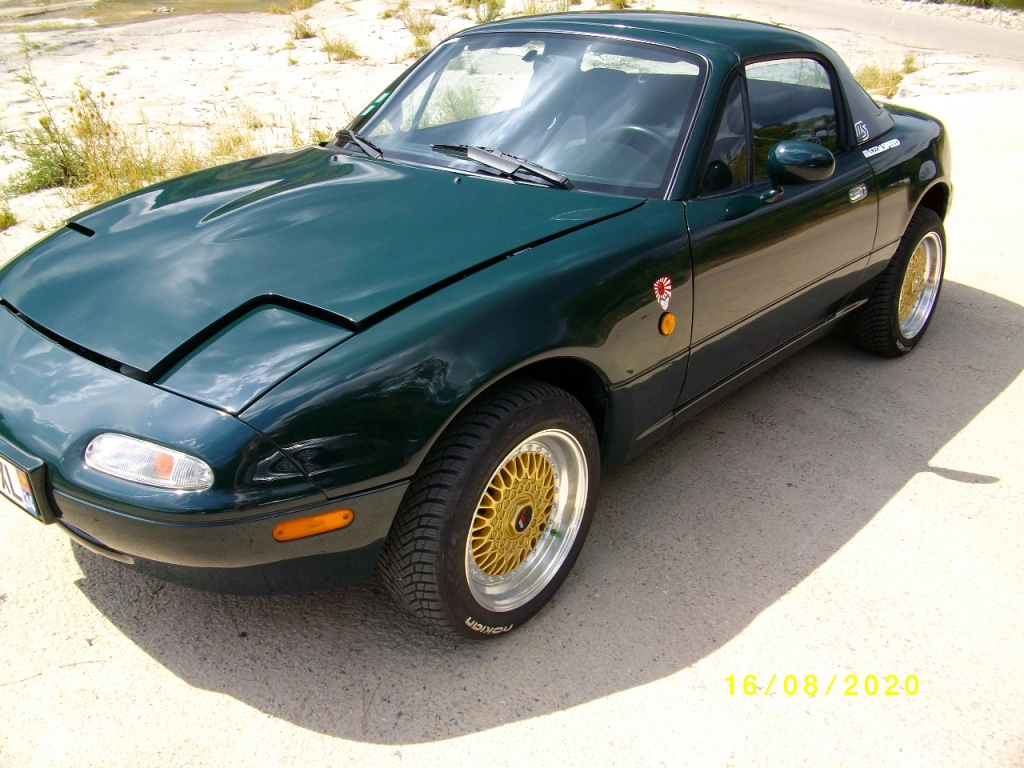

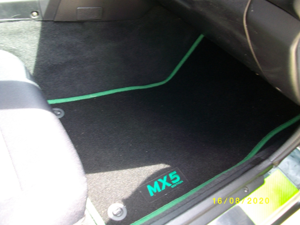

Voilà. :oui:
Donc après un an de travail:

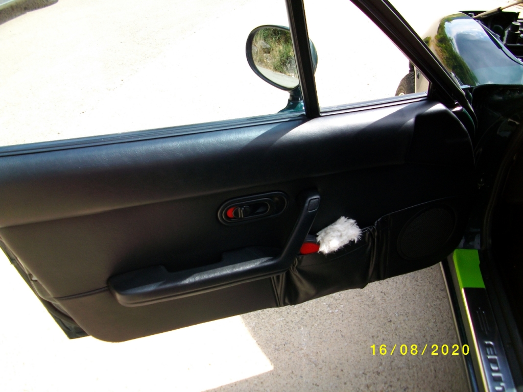

Tout les liquides , distribution , pompe à eau , tout les joints , échappement , carrosserie réparée intégralement , intérieur restauré et amélioré, électricité rénové , système complet des vitres tant électrique que le graissage, jantes Japan Racing JR9 en 15, frein et pneu neuf, Parebrise neuf vert fumé.
j'ai investi à peu près 3000€. A la base je modifiais des motos et la voiture c'est chaud.
C'est une de mes créations.

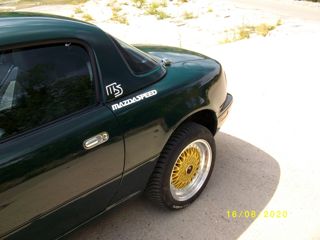

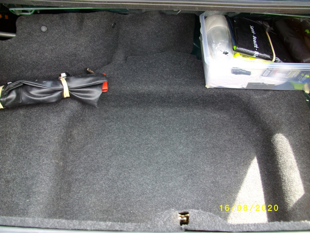

Voilà le résultat et je suis assez fier. C'est sûr, ça ne plait pas à tout le monde mais je ne passe pas inaperçue et ça c'est ma plus belle récompense.

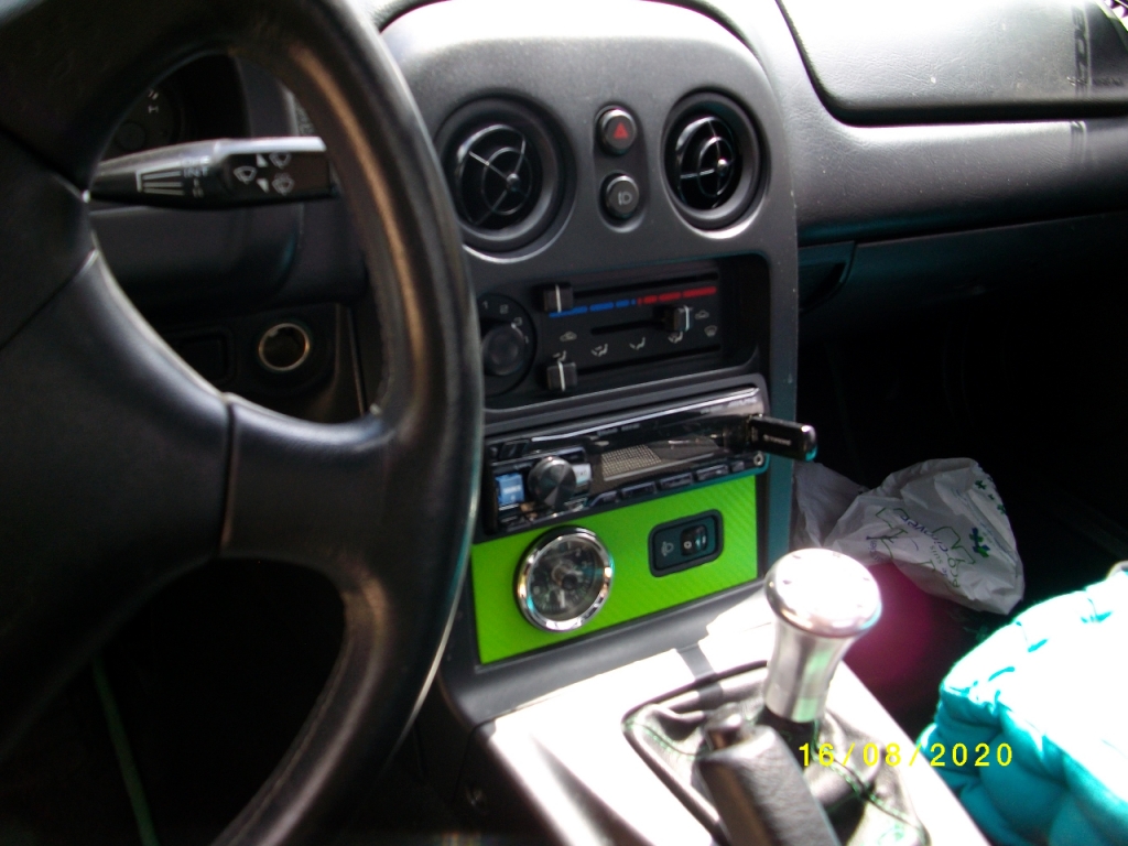

Voilà. A bientôt j'espère sur nos routes. Si quelqu'un sait comment faire pour les vidéos je suis preneur.

Faut les héberger sur YouTube et les poster sur le forum entre les balises [youtube ] [/youtube ] ;)
Sinon beau boulot :oui: , même si je ne suis pas fan du combo hauteur de SUV/stickers/nokian blanc et vert fluo. :D

Merci. Pour la hauteur ça va être fait , je vais l'abaisser de 20mm. Pour le vert sur le seuil de porte c'est provisoire. Le carrossier me prenait 4000€ pour le complet. Pas les moyens. Je vais les repeindre moi même mais j'attends un peu, question finance.

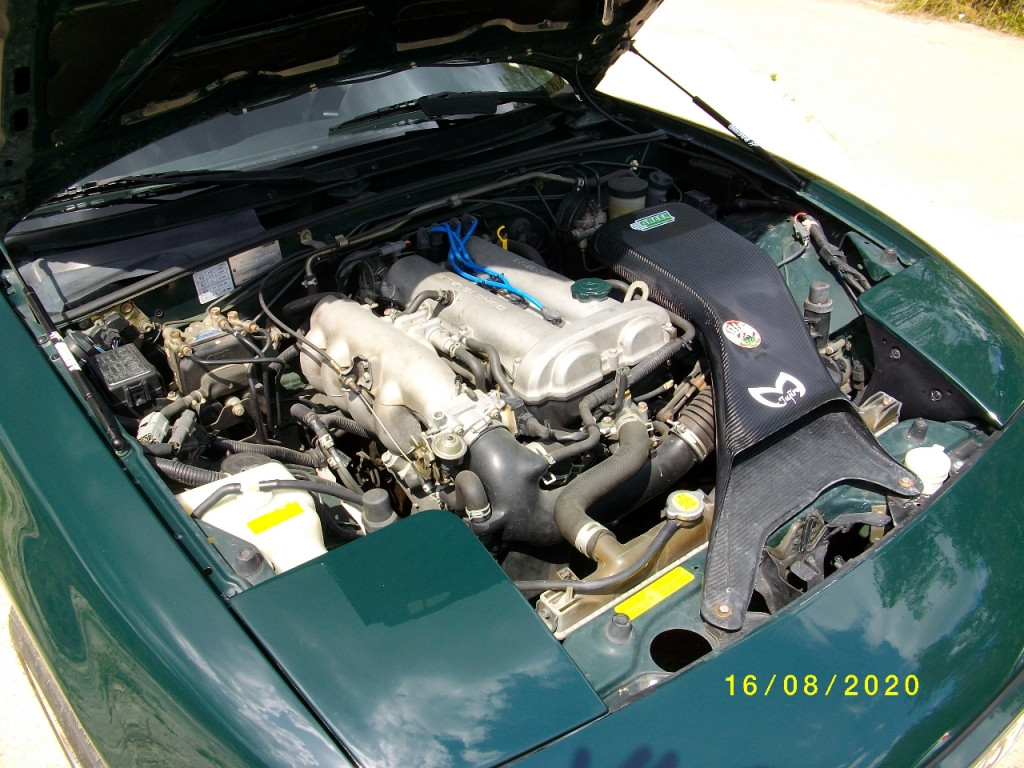

Va falloir prévoir un nouveau radiateur, vue sa couleur :aie:
Sinon elle 3st vraiment propre, tu as fais du bon travail.

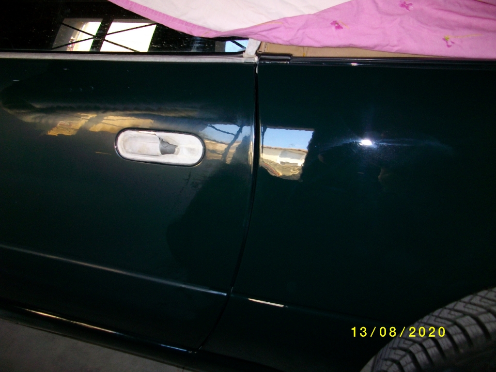

je ne comprends pas bien. tu as fait repeindre ta mx pour ensuite la poncer ?. Ce n'est pas le contraire d'habitude?

Il a fait un poli lustré pour atténuer voir faire disparaître tout aspect peau d’orange et donner plus d’éclat à la peinture :bien:

Je prévois un radiateur aluminium. Mais je l'ai fait éprouver et pour l'instant aucun soucis. Mais dans l'année il sera remplacé avec un ventilateur de meilleure qualité. Merci :hello:

:hello: En fait le ponçage après la peinture c'est pour lustrer le verni. La main de l'homme n'est pas aussi précise qu'un robot donc, aussi infime et minime soit le défaut il y est.
Le fait de poncer tu élimines les vagues et le brouillard de verni en l’aplanissant.
Le polish pénètre le verni et fait ressortir le coté brillant.
Si ton verni est mat tu peux sauver ta couleur comme ça.
