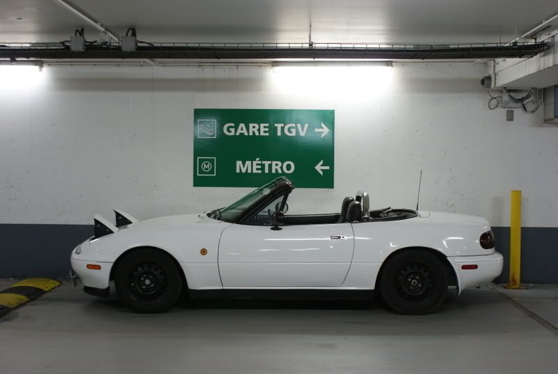

hum hum... elles ne seront pas encore montées... là elle est pour le moment en version jantes tôle...
