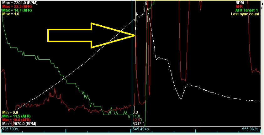

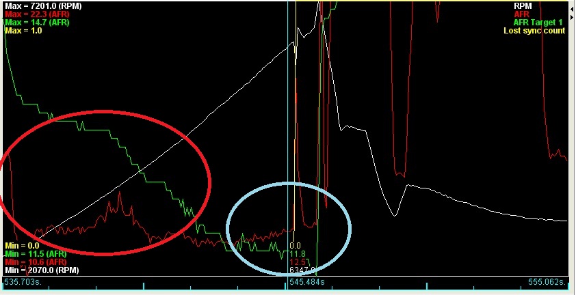

Bon Arny j'ai analysé ton log, déjà il te reste beaucoup de VE Analyser a faire car j'ai superposé la courbe target d'AFR avec la courbe réelle et il y a pas mal de différence :
La zone entourée en rouge est trop riche par rapport à la target (ce qui n'est pas très grave), la courbe en bleue est trop pauvre par rapport à la target, ce qui est beaucoup plus dangereux, surtout a haut regime.
Ensuite, pour ton problème d'accoup, il s'agit bien d'un "Lost Sync" la megasquirt qui pert le signal de RPM et qui pert donc la synchronisation on le voit sur la courbe avec le compteur lost sync count (en jaune) qui passe a 1 au moment de l'accoup
Ca cause l'arret de l'injection et donc le point pauvre d'AFR qui augmente brutalement, pour éviter cela, c'est la galère, j'en avais un peu sur ma MS au début, depuis que je n'ai plus de bobines et que les Cops ca me le fait plus trop, les losts sync sont lié au bruit electrique sur le signal des RPM, donc ca peut provenir de beaucoup de raisons, cable mal isolé, faisceau des bobines qui passe a coté du signal, capteur de vilo ou d'AAC qui commence a fatiguer...

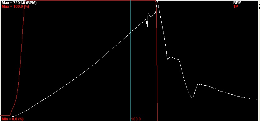

Enfin dernier point, ton rupteur, tu ne l'as pas atteint ici car tu as relevé le pied à 6951 RPM par contre tu as beau avoir relevé le pied ton moteur a prix un gros pic de RPM pour monter a 7201 avec le pied relevé de l'accélérateur (TP à presque 0)
Lorsque tu as relaché le pied de l'accélérateur tu avais le pied sur l'embrayage aussi ? car je me demande si c'est pas le rotrex qui était lancé et qui a "forcé" ton moteur a prendre des tours si tu était débrayé

Pour l'afr, j'ai fait pas mal de VEAnalyser dans les bas régimes pourtant et hier j'en ai fait dans les hauts régimes. Donc c'est étrange. Mais j'en ai fait souvent en étant pas vraiment en charge, papillon des gaz bien ouverts. Mais plutôt en conduite tranquille. Comme le log wot ne mesure que lorsqu'on fait un run pied au plancher, je pense que c'est pour ça que les valeurs sont si différentes. Il faudrait que je fasse plus de grosses accélération en partant de bas dans les tours avec VE Analyser pour corriger ça. Car en conduite cool, mon mano de ratio indique des valeurs autour de 14.5.
Comment je peux faire pour faire tourner VEAnalyser en haut régime et pied au plancher sans que je tourne trop pauvre? Il faudrait pas augmenter la "facilité" de la correction des cases dans VEA et mettre un rpm min à 4500rpm par exemple, pour que ça corrige franchement la valeur dès le premier passage dans les tours, et ensuite affiner en baissant la facilité?

Pour le rupteur, je vais tester de le mettre à 3000rpm et voir s'il fonctionne bien. J'ai peut-être tout simplement appuyé sur l'embrayage trop tôt sans relâcher complètement l'embrayage, je sais pas trop..
