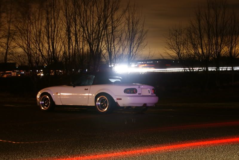

lol, et bien j'me coucherai moins bête ce soir !
Allez, deux photos en rentrant du boulot !
J'ai même mis 1€ de lavage pour qu'elle soit un minimum présentable :lol:
Parcontre désolé pour la qualité, j'ai fait ça en speed, ça met pas forcément la voiture en valeur...
en attendant un vrai shoot ... :D
