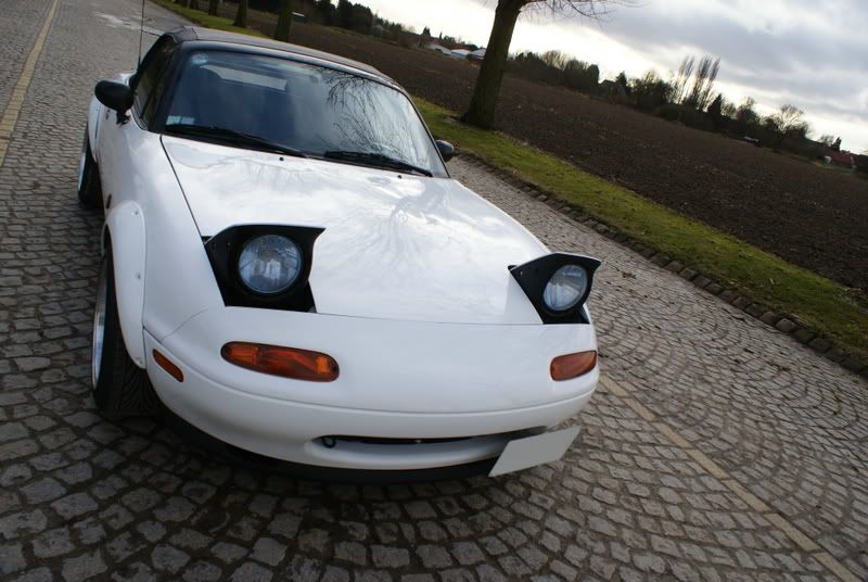

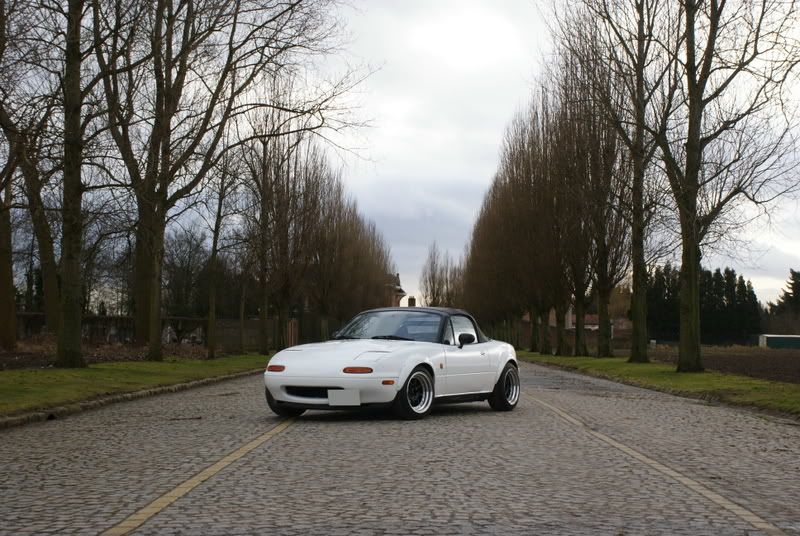

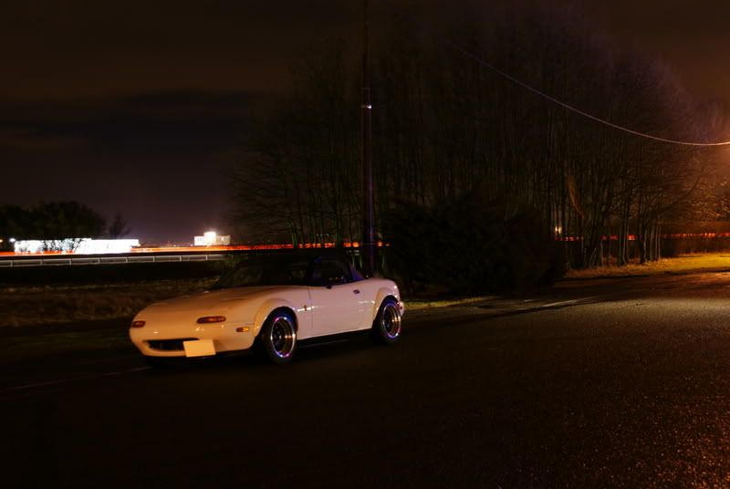

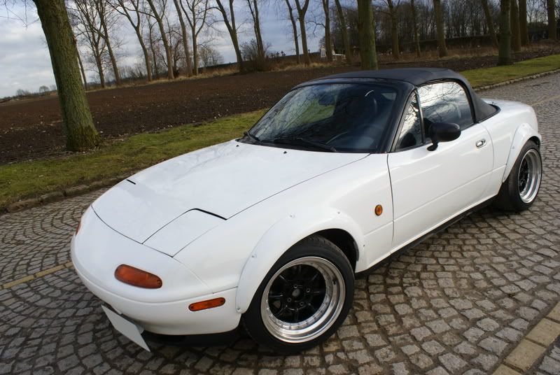

un tit question entre là
et là
t as rajouté une entretoise car les jantes sembles ressortir encore plus de la caisse ou bien c est juste un effet d optique
Message Publié : Lun 19 Jan 2009, 22:09
Message(s) : 5120
Localisation : Lille

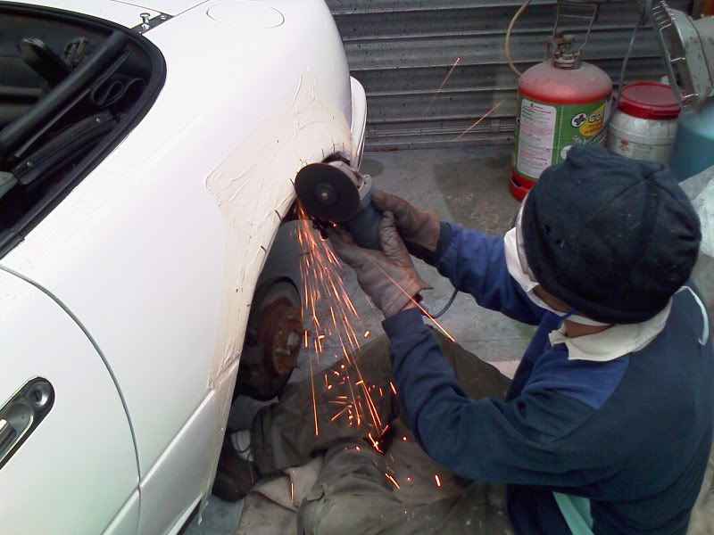

non non, effet d'optique, car on a l'impression que les élargisseurs sont au bord, enfin, sur l'arrête de l'aile...
mais non, on a du découper un paquet.
(à savoir que j'ai surtout posé ces élargisseurs dans l'optique d'éviter que mes ailes rabotent mes pneus)

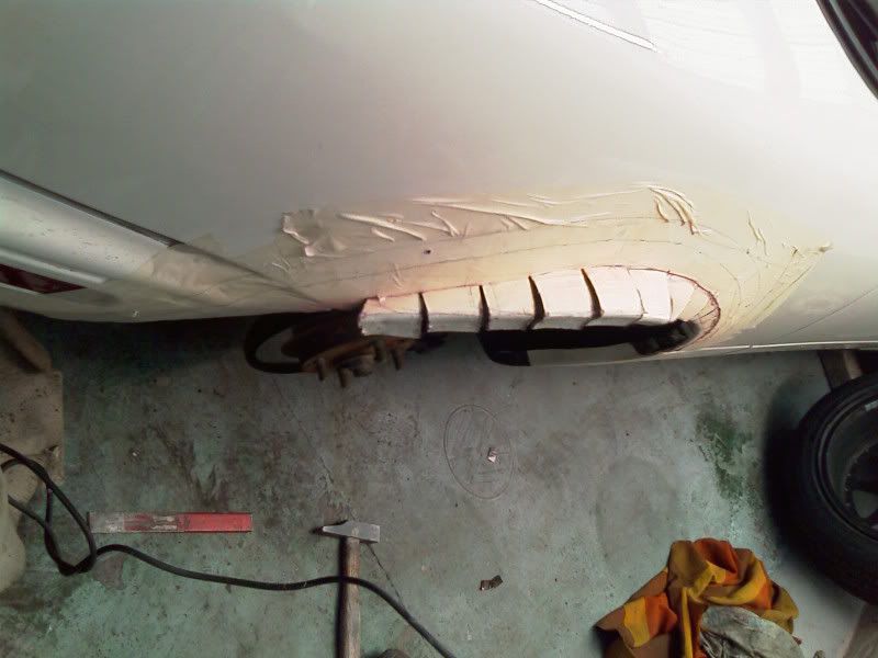

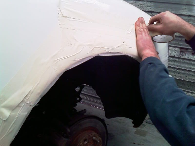

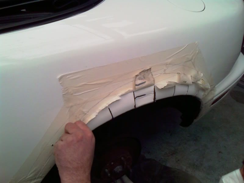

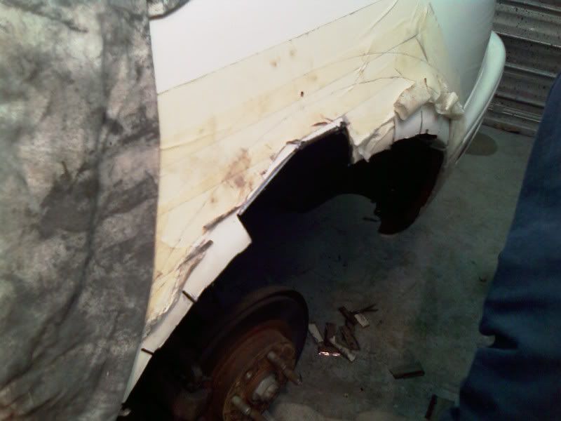

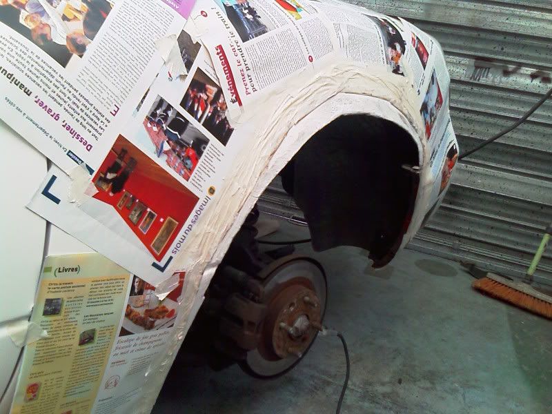

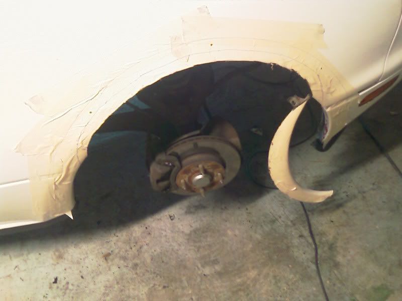

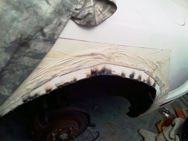

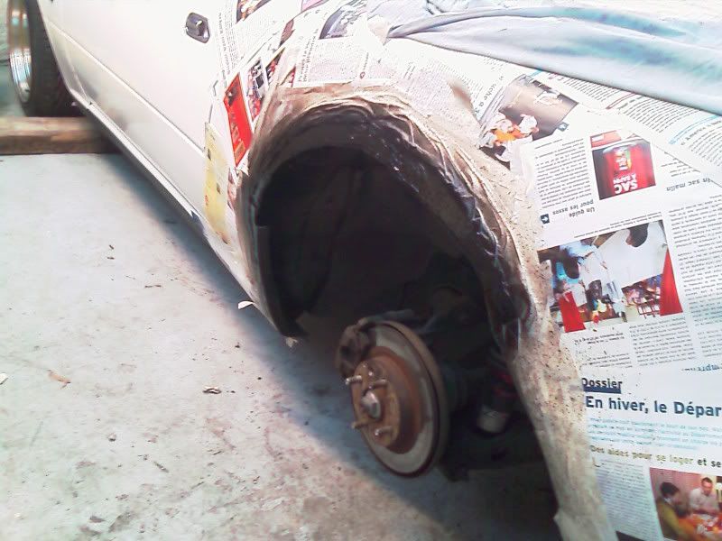

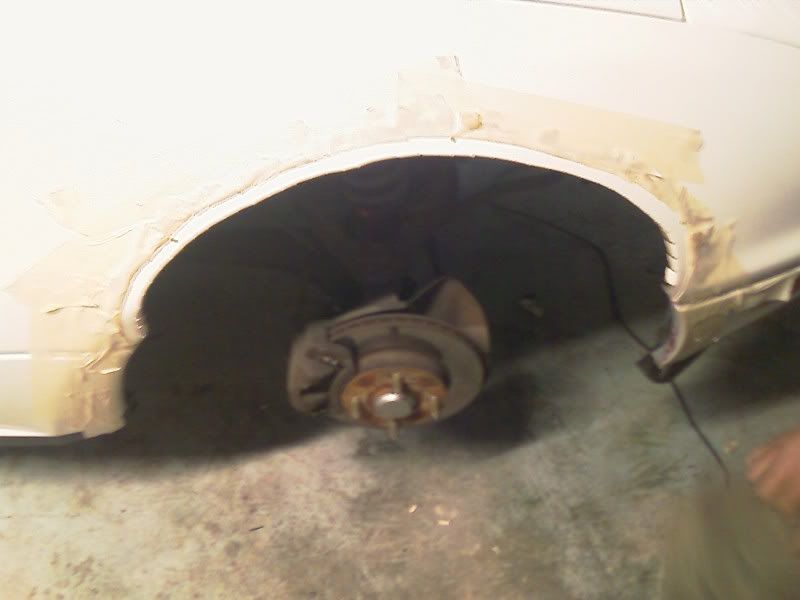

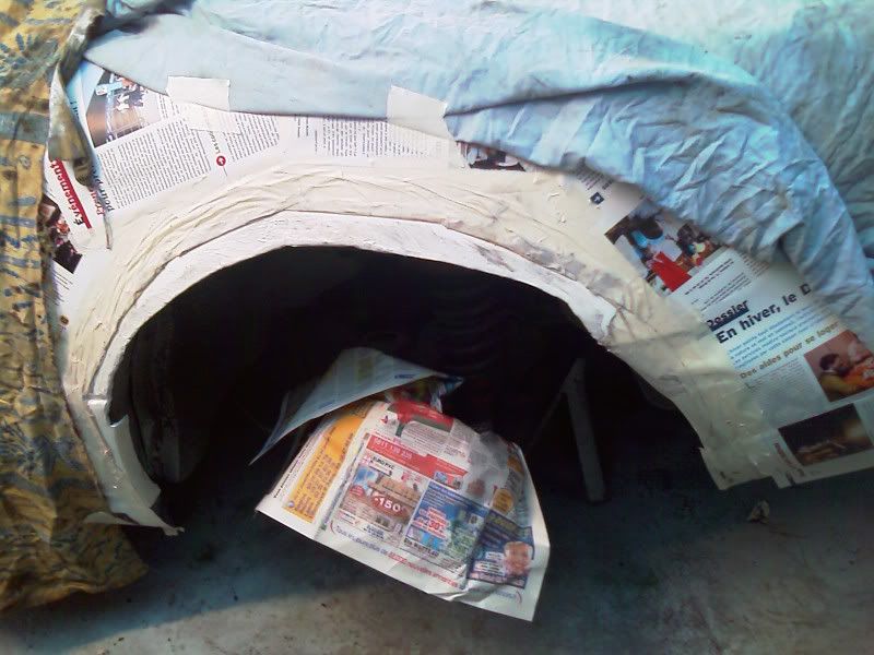

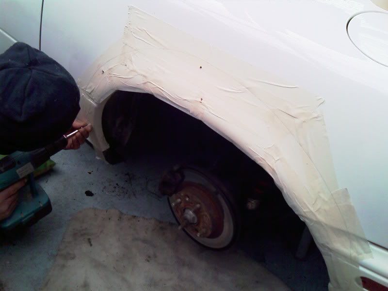

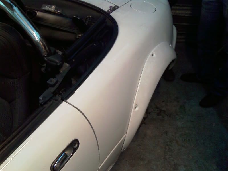

bref, voici un peu le boulot nécessaire :
Umul a écrit :
Allez, aperçu du travail d'hier ;)
On commence par l'aile arrière gauche (les ailes arrière étant les plus chiantes : double tole)
Protection de l'aile :
Puis dessin, et perçage suivant les trous des ailes en fibre
Puis on découpe !!
On relève la première tole, puis on repli la seconde (celle de derrière) pour refaire un rebord par dessus la première,
Puis après avoir coupé à ras, soudures !
Après meulage, application du mastic carrossier :
Puis de l'antigravillon :
Puis on passe à l'aile arrière droite....... élargie :D
Formation du rebord :
L'aile arrière droite ressoudée :
Et le Mike se cogne :lol:
Puis mêmes manip' que pour l'autre aile.

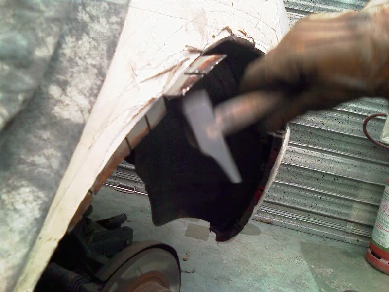

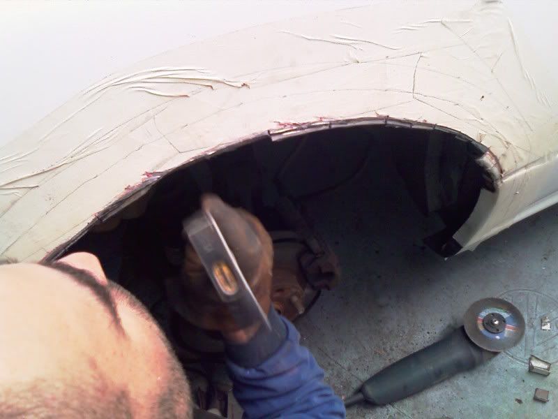

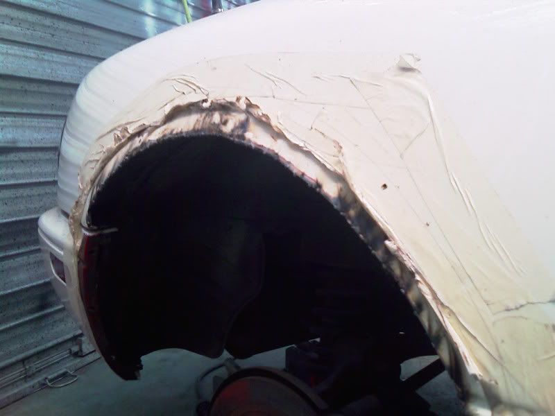

On passe à l'avant, plus simple, qu'une seule tole...
Allez Mike, coupe !
Et idem, sauf qu'on met le rebord vers l'intérieur.
Puis encore une fois, même traitement qu'aux ailes arrière.
Et voilà...

Impressionnant ce boulot effectué ! :o

Punaise, j'imagine que tu dois avoir un peu la gorge qui se sert quand tu approches pour la première fois la disqueuse de l'aile arrière. :aie:

Oui, on s'est dit... "bon ça y est, c'est parti" :hello:

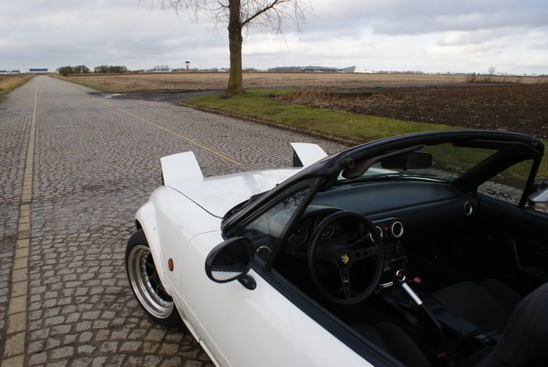

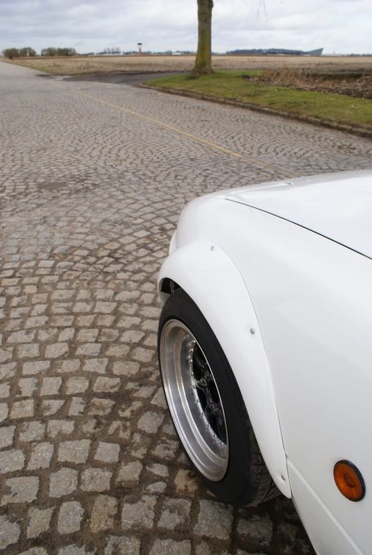

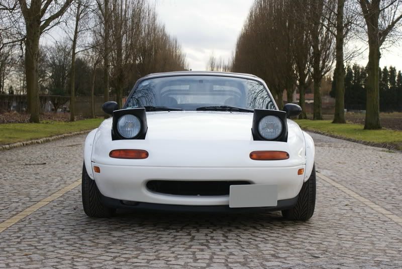

Allez, voici quelques photos, de jour cette fois-ci !
MX5 Strato blue mica
Message Publié : Mar 20 Jan 2009, 16:14
Message(s) : 30076
Tu vas laisser comme ça ou mastiquer pour lisser les extensions?
Message Publié : Mar 20 Jan 2009, 16:45
Message(s) : 12466
Localisation : Montfermeil
Hello ton pneu av droit est a l'envers :)
sinon beau boulot

JD93.... oui, je dois retourner au garage, ils m'ont monté 3 pneus dans un sens, et un dans l'autre... arf... :D
Sinon Miketorcy, je laisse les ailes comme ça, j'aime cet effet "riveté"
