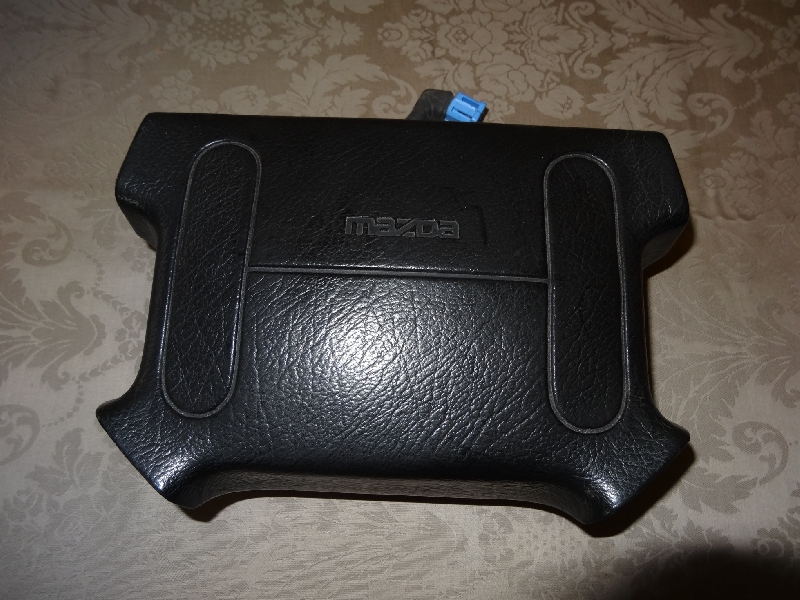

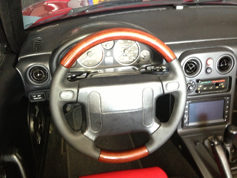

16. REMISE EN FONCTION DE L'AIR BAG
C'est le contrôle technique annuel et obligatoire ici à Luxembourg qui m'a forcé à remettre en place la fonction Air-Bag.
Bien que ma Mimix ait passé 4 contrôles techniques à Luxembourg sans remarques à propos de l'air-bag, lors du dernier effectué par l'ancien proprio avant mon acquisition s'est soldé par obligation de remise en état.... :(
Donc.... pas le choix :cry:
a) Recherche d'un volant OEM apte à recueillir les éléments du système
- Volant OEM reconditionné bois/cuir, acheté chez Moos
A noter que la volant arrive reconditionné seulement sur la couronne, cuir sur les secteurs est et ouest, bois au sud et au nord. Pas de module airbag comme sur la photo, juste les connexions pour le klaxon :(
b) Recherche d'un module air-bag
- Trouvé un OEM fonctionnel à Los Angeles

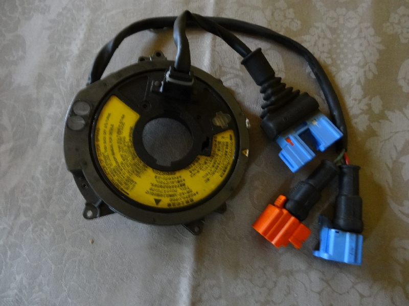

c) Recherche d'un SpingClock connector
- Trouvé dans une casse orientée Mimix à Stuttgart (Sascha)
d) Après montage, je me suis aperçu qu'une pièce manquait : le capot plastique qui vient cacher le système derrière le volant
- Mon amis de Stuttgart en avais justement un :)
Au final :) voilà ce que ça donne :)
:beer: :love2:

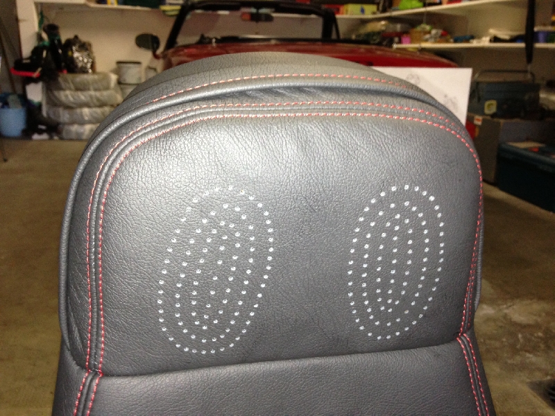

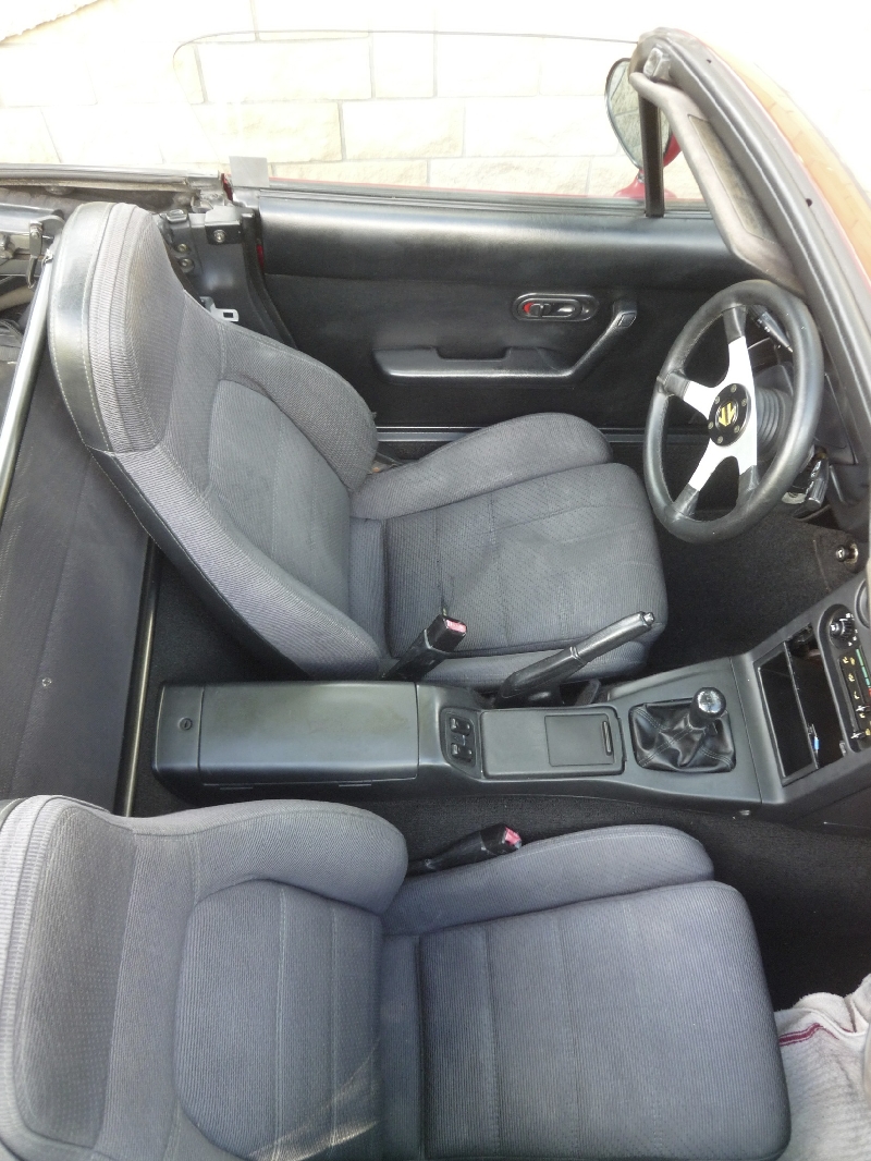

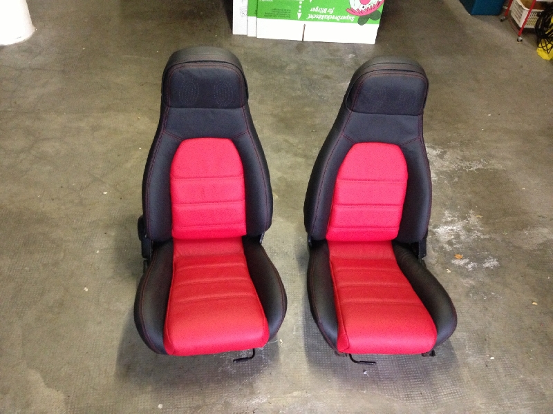

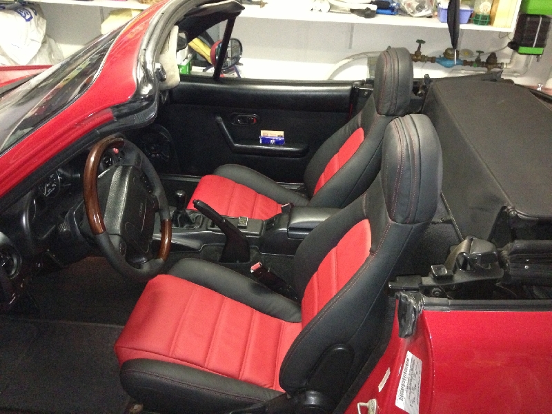

17. RESTAURATION DES SIEGES
Là, je ne suis pas compétent, je suis donc passé par les doigts de fée d'un sellier local.
La couleur des tissus était complètement altérée par le soleil et quelques coutures commençaient à lâcher.

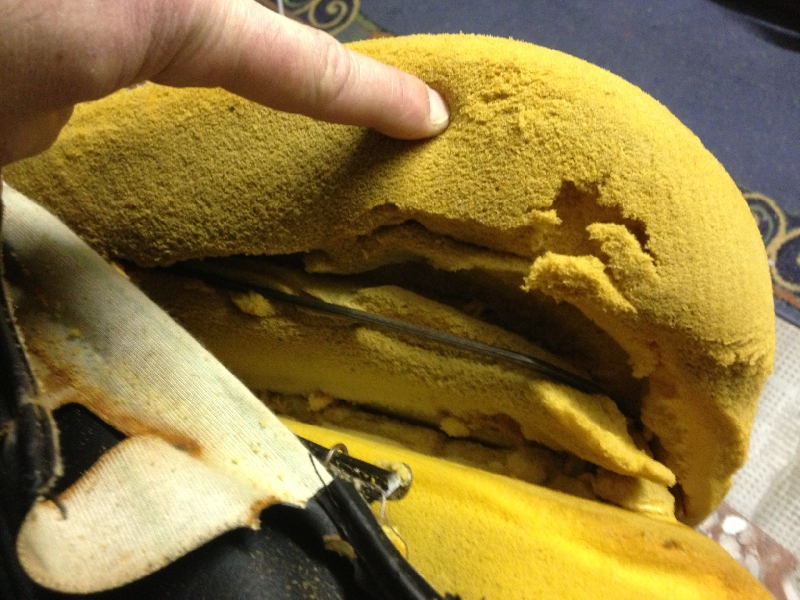

Mais c'est surtout question assise où ça me posait un problème de confort (j'ai le dos fragile :sic: )
La mousse dans le siège était totalement compressée et même par endroits vermoulue.
Message Publié : Dim 7 Juil 2013, 17:52
Inscription : Mer 13 Juin 2012, 12:28
Message(s) : 250
Localisation : Luxembourg
Pour la nouvelle sellerie, j'ai choisi du cuir anthracite foncé, comme sur le volant et un rouge similaire à la carrosserie. Le tout avec une couture de couleur rouge. Le travail sur les appuie tête pour le son des HP est remarquable.
Les mousses ont été changées par des mousses reconstituées de même forme mais avec des mousses à densité et dureté sélectionnées pour le confort.
J'en ai profité pour faire ajouter une poche au dos du siège conducteur comme sur celui passager (nos Mimix ne proposent pas beaucoup de rangements :sic: )
Comme dans un fauteuil :) :D :)
Une autre bonne chose de faite :beer: :beer:

sympa tout ça cependant tes dernières photos ne s'affichent pas.
Message Publié : Dim 7 Juil 2013, 18:00
Message(s) : 250
Un problème d'accent dans le nom des photos
C'est réparé ;)
Message Publié : Lun 8 Juil 2013, 02:01
Message(s) : 2663
Localisation : VD, SUISSE
magnifique travail effectuer sur cette voiture je suis bluffé !
