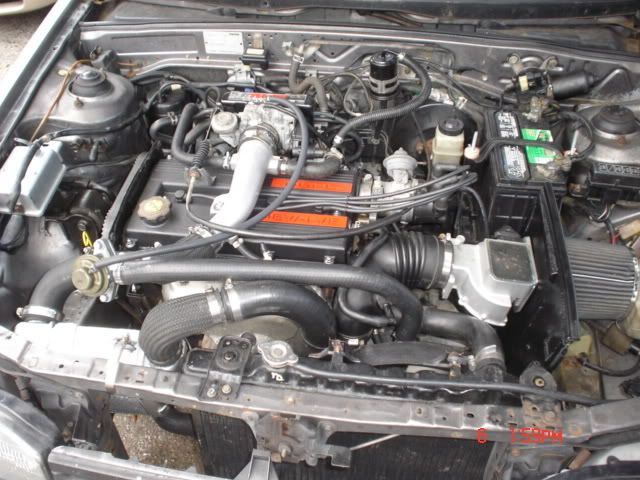

nouvelle acquisition ! un cache culasse de B6T d'une 323 GTX AWD Turbo.
le mien dans son état actuel.
Le but du remplacement de cache culasse est esthétique mais également technique ! je compte monter des coil'on'plug de 1ZZFE.
