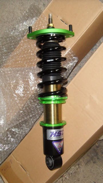

Quand je regarde du HSD, du D2 ou même du Zenki, je vois les mêmes pompes à vélo avec des anodisations différentes, et un montage "propriétaire". Au bout du bout c'est la même usine, j'en suis convaincu:

Les 2 que je sortirai du lot sont Tein (depuis longtemps sur le marché, et par exemple eux offrent un service de reconditionnement) et Xida mais là on est dans le haut de gamme. Bien sûr les Bilstein et autres marques de renom qui proposent du coilover sont correctes aussi.
Si par marque de renom tu compte Olhins, Nitron et Bilstein oui , mais en effet ont est plus dans les mêmes budget.
