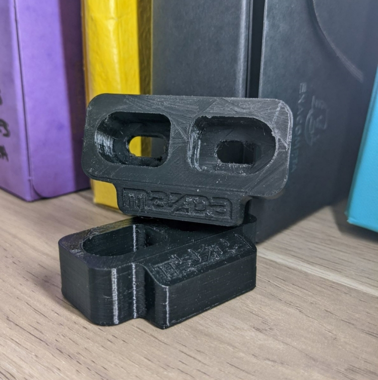

Imprimé et testé en PLA / PLA+, ça tombe parfaitement et c'est propre oui. :)
Après comme l'a dit Maximotep, à voir avec les chaleurs qui arrivent, le PLA n'est pas réputé pour sa résistance à la chaleur, je me suis fait avoir une fois aussi avant de vraiment l'assimiler.
Du coup je vais me renseigner sur le PLA-X3 pour ce genre de pièces, cela semble n'avoir que des avantages pour ça sur le papier. Un bobine de noir et hop.

Je vient de dessiner et imprimer ca:
A glisser par dessus la pièce d'origine sans devoir la démonter ( et casser les ergots comme je l'ai fait :roll: )

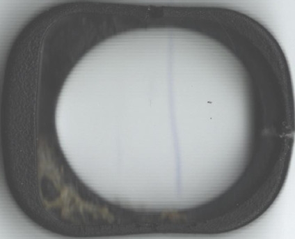

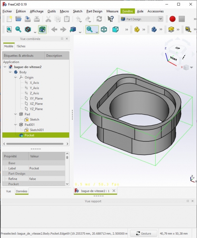

Excellent ce topic, j'ajoute ma petite contribution, dessin réalisé sur freecad (2h au lieu de 5 minutes sur solidworks pour une petite pièce, dur de luter contre ses automatismes :etonne: mais ce soft fait bien le taf et il est gratos lui :P )
Les logiciels libres, il faut un peu de temps pour s'habituer, mais par exemple Gimp je n'utilise plus que lui pour la retouche, découpage de photo, Inkscape par rapport à illustrator, j'ai encore du mal.
Mais Freecad c'est bien parti pour remplacer ce que j'utilisais, il faut que je dessine d'autres trucs.
C'est pour réparer l'anneau qui s'emboite sur la poignée de frein à main sur NA.
Le mien était cassé et ça ne faisait pas joli avec le soufflet en cuir qui avait tendance à descendre.
pour dessiner la pièce, j'ai utilisé la méthode du scanner avec l'imprimante de bureau multifonction.
On récupère l'image qu'on insère sur un plan de freecad, qu'on cale au dimension de la pièce et plus qu'à dessiner pardessus.
J'ai fait l'emboiture un peu plus longue pour enfiler le souflet en cuir et qu'il reste coincé.

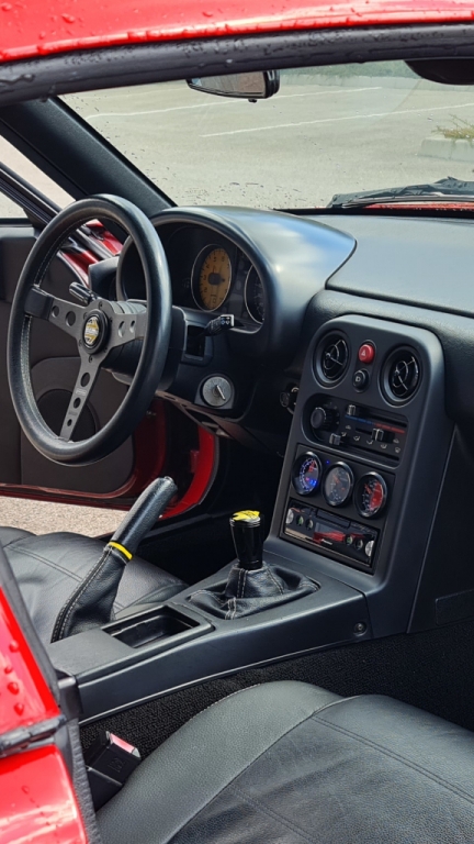

C'est cool, on peut y mettre un peu de couleur :love2: , l'histoire de rompre avec le noir omniprésent.
Ça complète le fil conducteur entre le frein à main et le poste de pilotage (fond de compteur, klaxon, pommeau...).
je trouve que ça fait son effet et reste cohérent, c'est une modification très peu onéreuse.

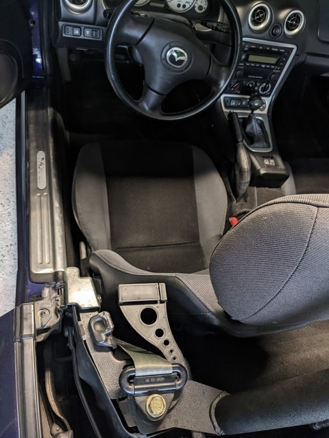

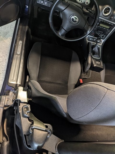

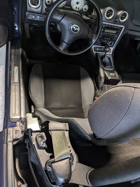

J'ai pu imprimer les extensions de ceinture de sécurité :jap:
Vous pouvez apercevoir une autre impression 3D au bout de la console centrale raccourcie
