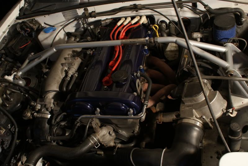

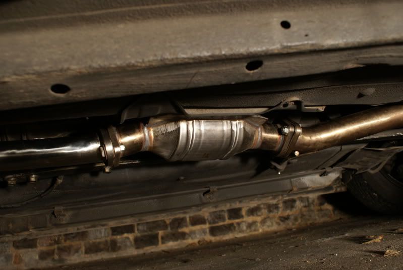

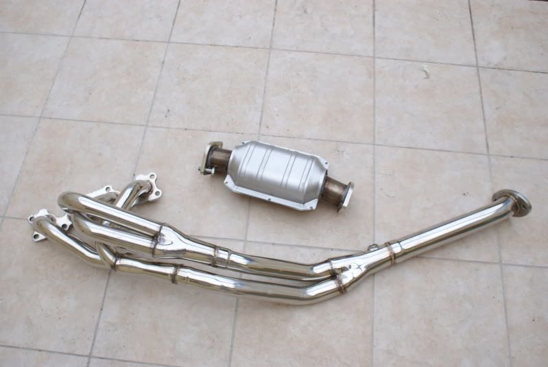

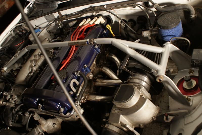

au passage...
Barre anti-rapprochement avant, qui a d'ailleurs radicalement changé la voiture !
Collecteur inox MX5 Parts et Cata sport Magnaflow
parcontre un peu déçu, j'ai un creux sous 3000rpm, que je n'avais pas avant...
Alors soit le collecteur me faire gagner dans les tours et perdre à bas régime, si c'est le cas j'avouerais que j'aimais bien mon ancienne config' malgré les fuites diverses lol

:bave: c'est beau.
Par contre dommage pour la perte de couple.

En effet dommage !
Elle passe au banc dimanche en Belgique, je pense que le mec saura m'en dire davantage.
De mon côté je pensais au débimètre de RX7 (à recalibrer), allumage (ça m'étonnerait), ou faisceau d'allumage.

euh idée de novice en mécanique mais ton nouveau collecteur ne serait il pas encore plus chaud que le précédent et du coup tu prendrais masse d'air chaud sur ton filtre a air? ça m'étonnerais que ça vienne juste de la mais ca peut s'ajouter au reste?
 Sujet du message : Re: Umul's flared eunos...
Message Publié : Ven 24 Avr 2009, 09:35
Message(s) : 5124
Localisation : Lille
ça m'étonnerait aussi, mais oui c'est possible, puisqu'il est plus près du filtre, et je ne l'ai pas encore bandé...
reste à trouver une boite à air Jackson Racing alors :P
