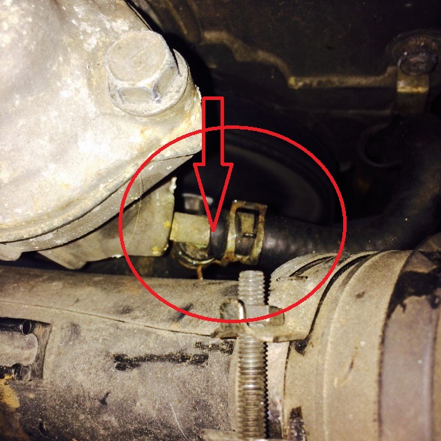

Par contre j'ai une fuite vers cet endroit quelqu'un aurais une idée du pourquoi du comment ?
J'ai changer les durites de refroidissement sauf cela j'ai même pas toucher au serrage :sic:

Tu as la m^me fuite vicelarde que moi à l'achat de mon auto.
resserrer les colliers est vain , les durites sont desséchées et écrasé par le temps.
Perso c'est la première modif que j'ai faite et que je conseil, sur les NA qui commencent à se faire vieille => virrez toutes ces vieilles durites de 20 ans et remplacer les par des neuves ou des neuves en silicone comme les Carbon Miata par exemple.
