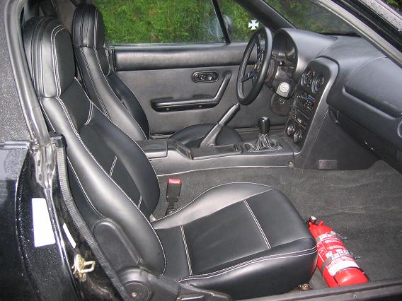

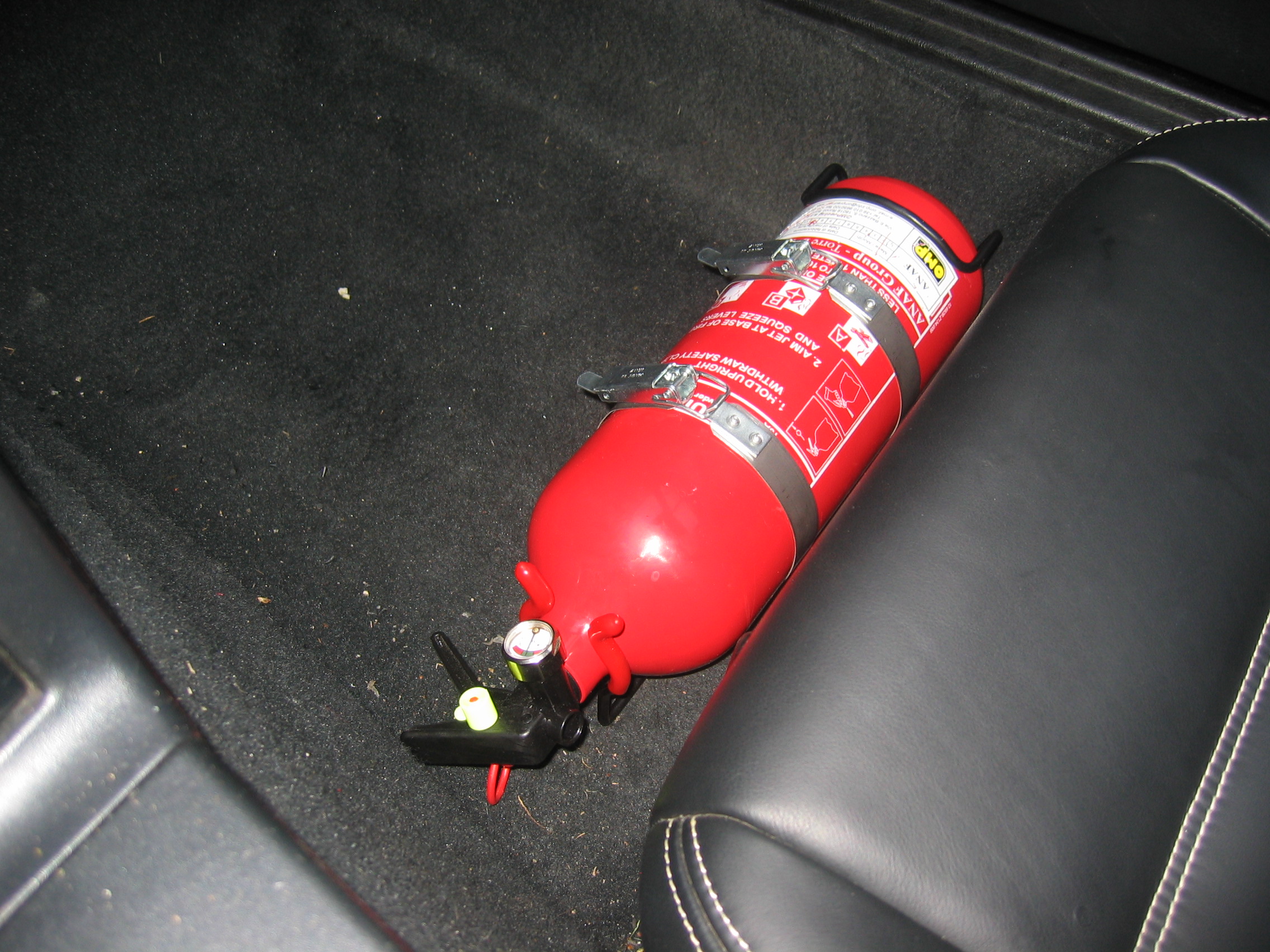

Hop, petite photo du boulot d'hier. Rien de très wahou ni de super sexy, mais plutôt un peu de prévention. Un peu comme avec les gosses et la Télé :ricane:
Oui la voiture est crade, je ne l'ai pas encore lavée depuis le retour du winter :o
Un petit extincteur poudre de 2Kg en classe ABC pour pouvoir éteindre un début d'incendie. On ne sait jamais ce qui peut arriver, surtout sur circuit.
Je me rappelerais de la mésaventure d'une connaissance : Il avait acheté une vieille porsche 924, et un jour en roulant fumé dans le compartiment moteur... Il ouvre, et il découvre un début d'incendie sur une durite d'essence qui était devenue poreuse avec le temps ! le faisceau électrique était déjà en train de fondre, et tout ce qui a sauvé sa voiture, c'était son petit extincteur dans le coffre. 3 minutes apres, et s'en était fini de la voiture ! :etonne:
Alors oui, c'est lourd, ca prend un peu de place, ca limite de quelques cm le déplacement du siège passager et ca servira sans doute jamais, mais c'est une précaution que je voulais prendre :ricane:

Bonne initiative !
Et avec ces jolis sièges comme ça, cet intérieur est just... sexy :bave:
Sage précaution, pour ma part je me suis limité à un batonet servant d'extincteur mais j'avoue que ta solution est plus sage.
En même temps : Ca servira jamais ! :ricane:

Jayz j'oubliai :
Tu l'a fixé comment ?
J'ai le même, mais boulet que je suis j'ai juste retiré l'extincteur avant de vendre mon daily driver et comme une cloche,
j'ai oublié de démonter le système d'attache ! Du coup je me retrouve avec un extincteur qui se balade dans la voiture!
Sinon, en France c'est pas obligatoire les extincteurs? :etonne:

Goldentich a écrit :
Non pas obligatoire ...
Perso j'en ai un petit callé a plat derrière le siège passagé (reculé à fond)
