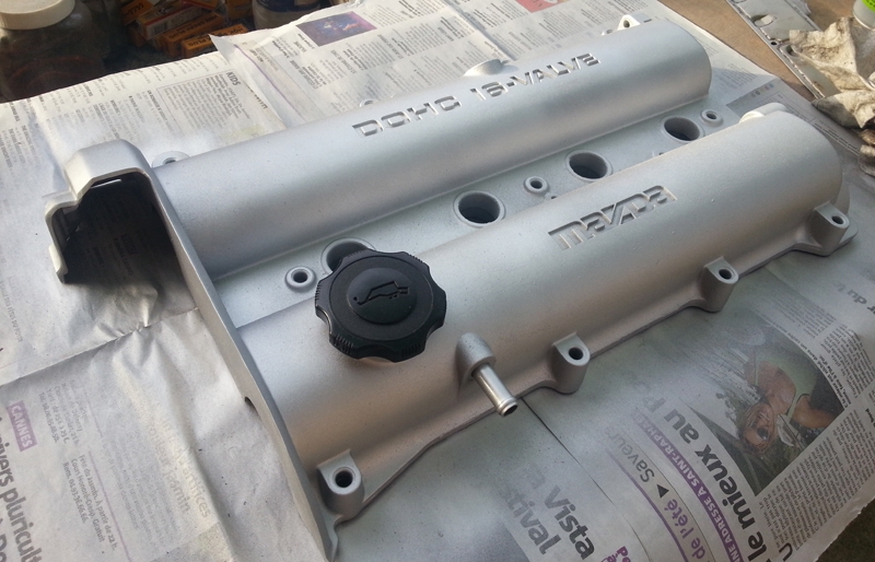

Certains me connaissent déjà pour mon recours régulier à un outil :D
D'où Remise au propre et quelques coups de disqueuse après : C'est pas encore fini mais ça m'a occupé en ce 1er mai

:jaime:
Tu le laisses en gris ?
flickr
 Sujet du message : Re: Alex et sa PetraPack
Message Publié : Mer 1 Mai 2013, 20:37
Message(s) : 9957
D'après le papier journal qui est en dessous, je pense qu'il va le laisser en gris, en effet :geek:

ah oui, j'ai regardé trop vite. :oops:
flickr

Harry a écrit :
:jaime: Tu le laisses en gris ?
Effectivement... le but etant une prepa propre et sobre... a l'image de mon ex "interceptor"
Donc pas de BAR jaune fluo, ni de trucs flashy :)

Ok, je pensais juste aux écritures en noires. Mais J'aime bien aussi en tout gris.
flickr
Les écritures seront en bleu métallisé nacré : sobre, presque ton caisse ;)

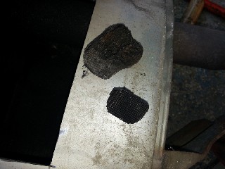

Ensuite, en prenant mon silencieux, il faisait les maracas, donc il fallait autopsier :
Résultat : des fragments de nid d'abeille (morceaux de cata) bloqués dans le silencieux...

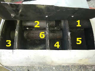

SAUF QUE : en ouvrant le silencieux, j'ai pu voir le schèma de circulation des gaz ...
NON MAIS C'EST QUOI CE BORDEL ???
Pour résumé :
Les gaz arrivent par le tube (1), arrive dans une chambre (4) :
- d'où part un tube (2) vers la chambre (3) qui est close :etonne: (elle est close, donc à quoi bon ???)
- dont une cloison est trouée pour permettre le passage vers la chambre 5. Ensuite, les gaz empruntent la clarinette (6) sans chicane pour sortir directement par l'échappement...
Non mais à quoi sert cette foutue chambre 3 ??? j'arrive pas à comprendre ... suffisait de pas mettre le tube 2 pour le même résultat...
La seule remarque positive est que c'est justement dans la chambre 3 que se situé tout les morceaux de nid d'abeille
La laine de roche et de fer se situent autour de la clarinette (6), sans bride/chicane qui forçeraient les gaz à passer PAR la laine.. (donc à insonorisé)
Bref, si quelqu'un a des réponses à tout ça... ça m'aiderait grandement.
