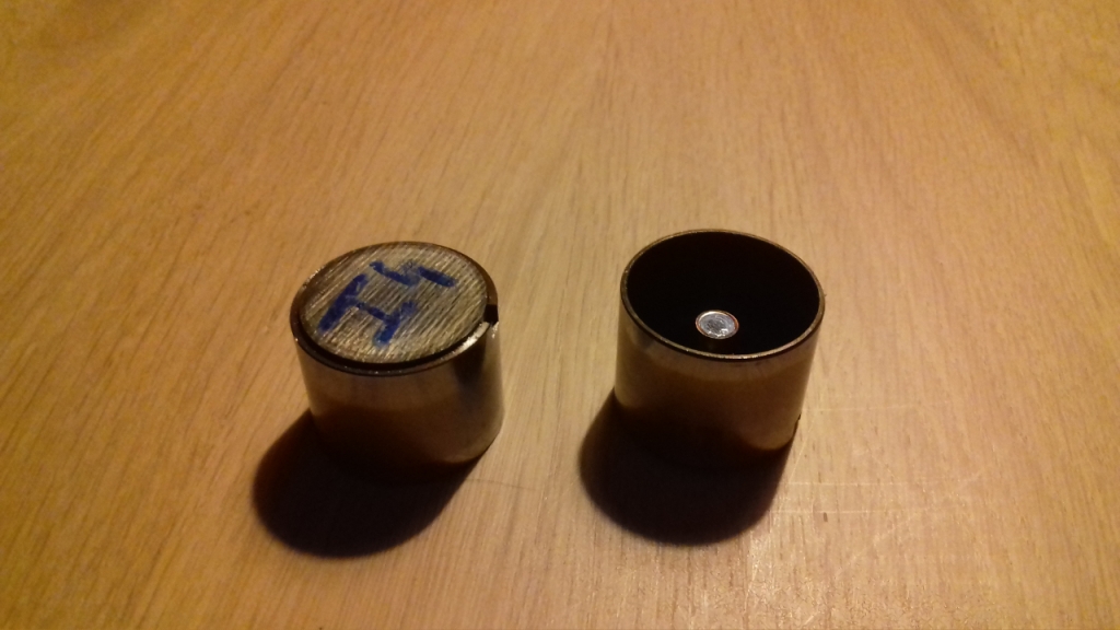

Petit détartrage, ça y est, faut bien commencer à rassembler les pièces ! ( Merci parST au passage )
