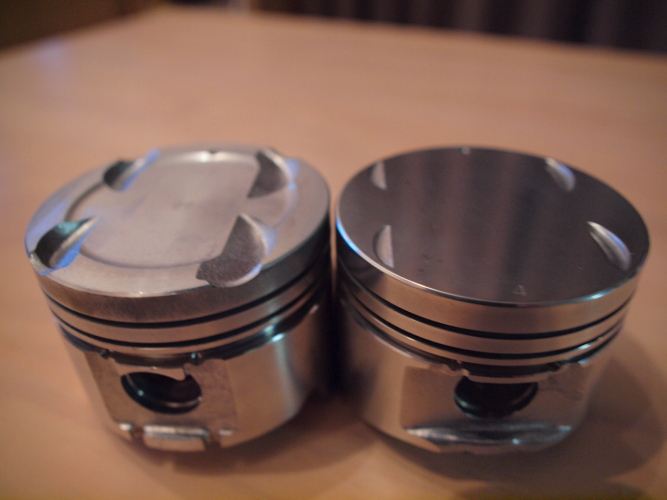

RV de la M2-1028 trouvé! :woo:
10.6:1 :ricane: (sur la vidéo Hot version Vol 9, segment 2 @ 15min 8sec) :geek:
EDIT 2:
RV de la M2 -1001 trouvé aussi (difficilement!)
10,67:1 :etonne: => oui mais AAC en 256°! et ECU + débitmètre revu (U) + echappement optimisé, donc ça se tiens

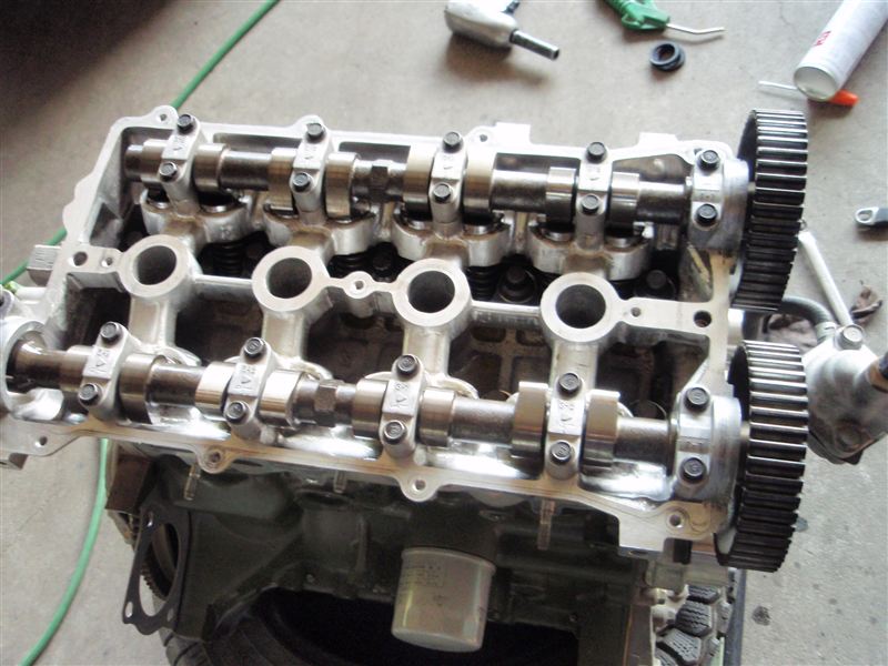

Et pour les AAC "9B1A"
http://minkara.carview.co.jp/en/userid/ ... parts.aspx
IN 256 degrés 8,5 mm HLA
EX 256 degrés 8.5mm HLA
+ la culasse qui va bien

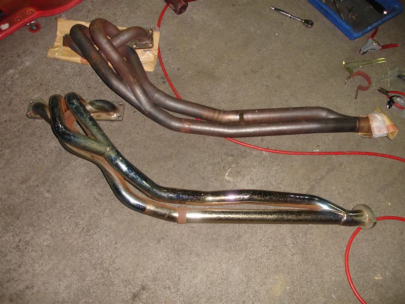

et le collecteur 3Y
1028 au dessus
1001 au dessous
http://minkara.carview.co.jp/en/userid/ ... photo.aspx
