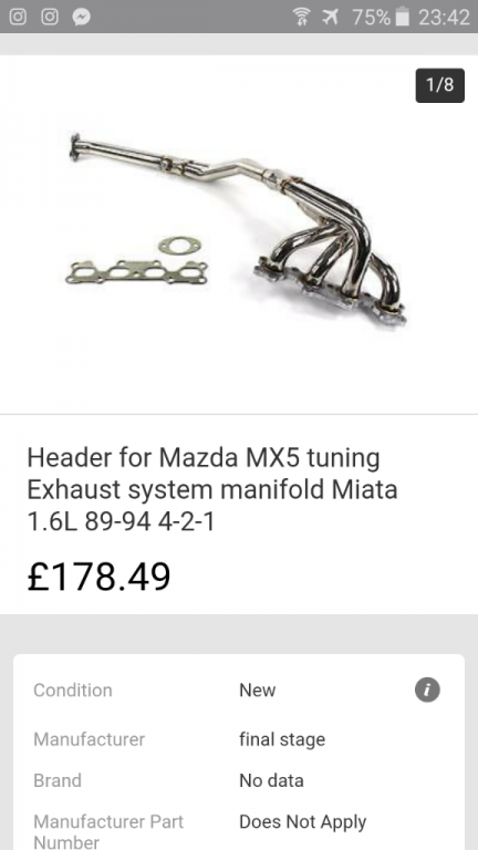

eBay faut pas hésiter à regarder en Allemagne uk...
Tu en trouves à moins de 200€ livré.
Message Publié : Sam 25 Fév 2017, 23:46
Message(s) : 608
Localisation : Evreux (27)

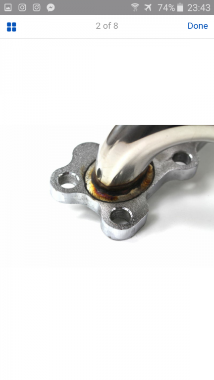

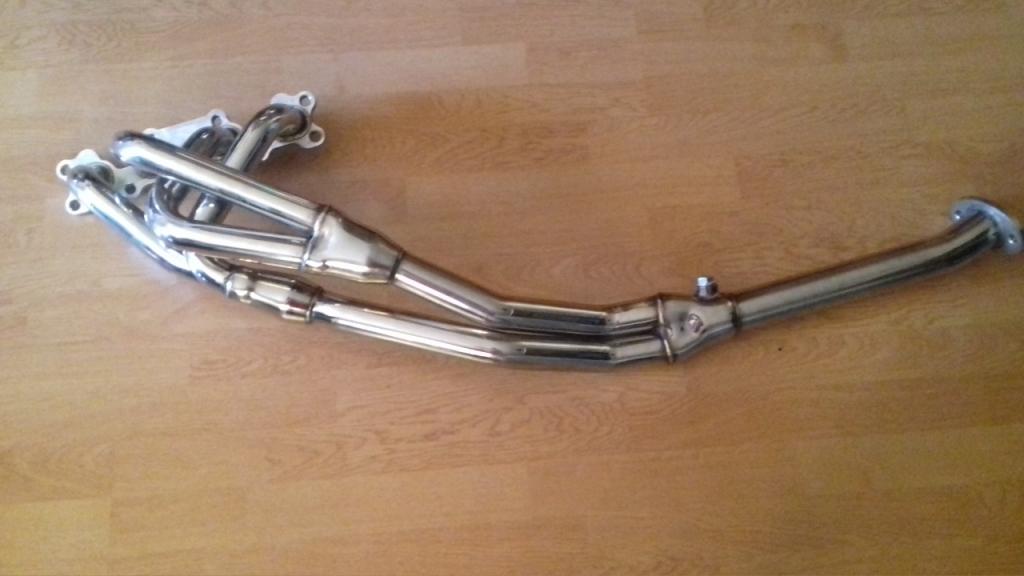

Bon voilà celui que j'ai acheté.
A première vue la qualité à l'air d'être présente , seul bémol, les platines sont chromé et non en inox .
Je regarderai ça de plus près à la réception
http://m.ebay.co.uk/itm/112296834033
NA 1,6l 1992 Red/White

Pourquoi chromé?
Je doute tu arrives à souder au TIG des tubes sur une platine en acier chromé.
Message Publié : Dim 26 Fév 2017, 00:44
Message(s) : 608
C'est moi qui ai parlé trop vite , je voulais dire polis
J'ai essayé une fois de souder sur du chromé, j'ai eu des problèmes :aie: :D
A la réception, j'acheterai le flexible qui va bien.

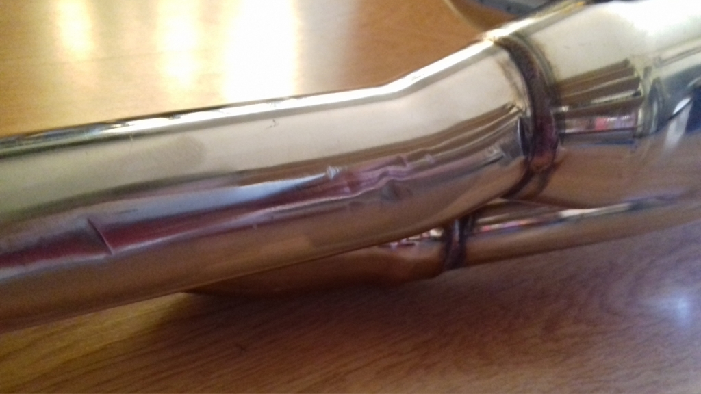

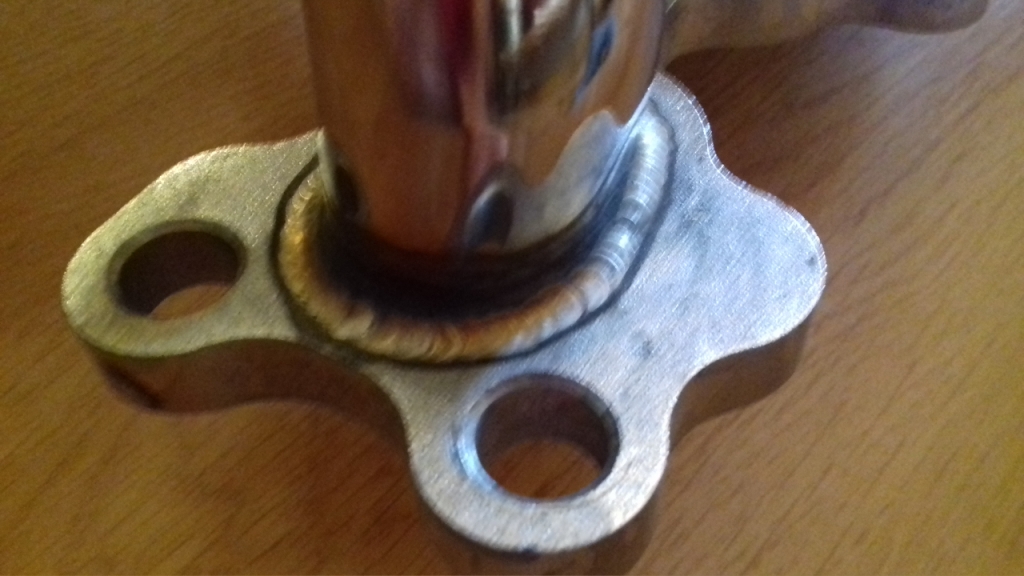

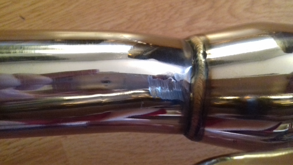

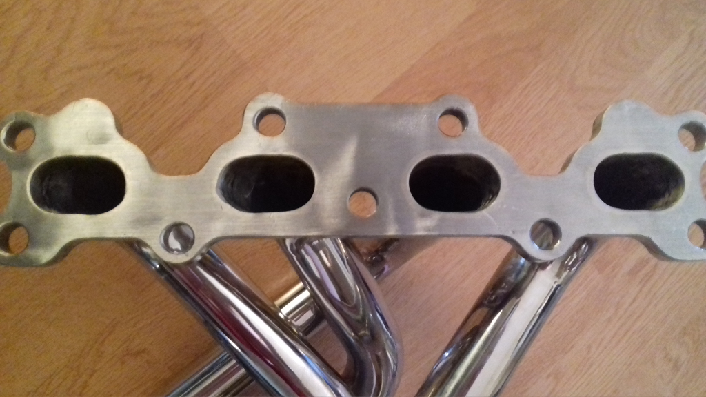

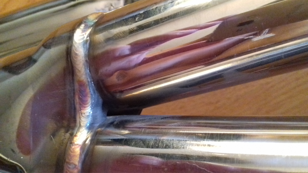

J'ai reçu mon collecteur cité un peu plus haut .
Il est franchement pas trop mal , j'ai pris deux trois photo pour montrer les petits défauts.
Les soudures sont relativement propre , on vois qu'elles sont faites à la main :D
Par contre j'ai l'impression qu'il manque de la matière entre les deux tubes , je pense que ça doit être travaillé à l'intérieur du raccord (enfin j'espère )
petit coup de disqueuse pas très bien camouflé
Vu le prix je ne m'attendais pas a avoir du maximum works.
Mais bon je le trouve pas trop degueu vu le prix .
Plus qu'à voir si il se monte correctement ( le flexible inox est en commande )
Message Publié : Dim 9 Avr 2017, 21:37
Message(s) : 6965
Je t'ai dit c'est plus que correct.
J'en ai un à modifier cette semaine, seul reproche c'est la bride côté culasse, il y a trop de jeu prévu au niveau dès passage de goujons, l'oem est bien mieux ajusté.
Fais toi un gabari de soudure en tôle pour la soudure du flex dans mon cas l'info est un poil trop court comparé à l'oem.

J'ai enfin installer le collecteur !
J'ai fait mon gabarit pour la soudure et malgré tout j'étais un peu trop court aussi ( mais en jouant sur les SB je tombe pas mal)
En tout cas je ressent bien la différence de couple à bas régime, c'est déjà un peu mieux.
