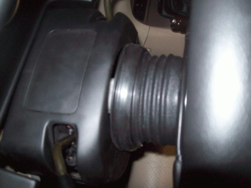

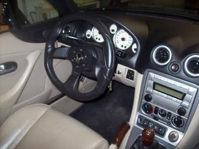

bon c'est installer,je ne sais pas si il y a qu'un modèlede moyeu ? j'ai du adapter un soufflet de cardan,couper soigneusement, pour combler l'espace entre le moyeu et le tableau de bord,car ça faisait vraiment dégeulasse,pour le klaxon,j'ai retiré un fils de la masse et j'ai mis un bouton poussoir,sous la console, car le système du volant momo,n'a rien avoir avec le montage d'origine,et j'ai acheté une résistance de 2.2ohms,car avec le fusible de 2a,le témoin airbag,restais allumé,enfin c'est monter et ça donne bien,il a fallu un peu plus de temps que d'habitude !!!

sur la deuxième photo,le petit bouton chromer est le klaxon, sur la dernière,il n'y a aucun espace,c'est le reflet du néon,il faut découper un soufflet de cardan et tu le retourne, pour avoir une surrepaisseur
