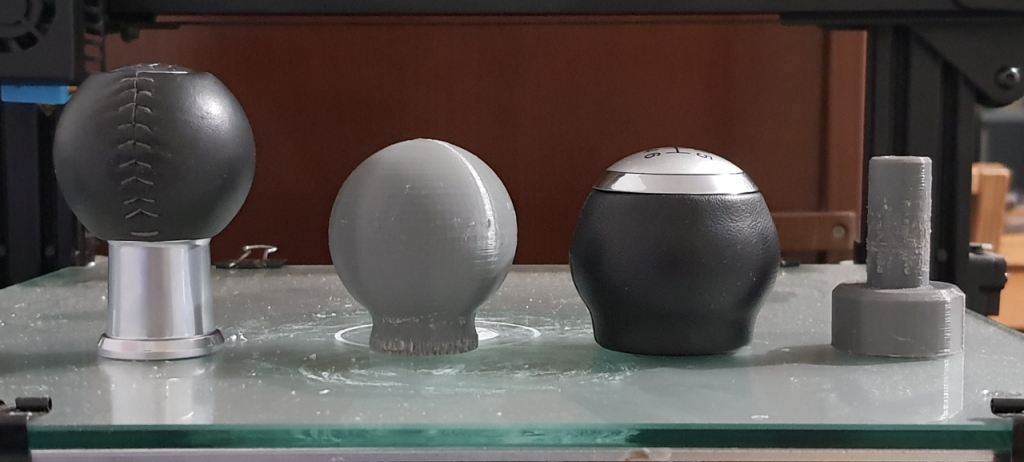

la boite de la MX est géniale, débattements du leviers courts, mais je le trouve encore trop important.
Il existe un kit de levier court, mais il faut démonter trop de choses à mon avis.
j'ai donc retiré le pommeau (il pèse lourd, très lourd 300 gr environ !!).
j'ai bricolé un proto en imprimante 3D (le gris sur la photo) cela permet de gagner environ 2 cm
comme cela me convenait, j'ai cherché un pommeau sur amazone et je lui est fait un insert en imprimante 3D.
nota: le filetage du levier est un M10, mais au pas fin 1 mm
en conclusion:
la boite reste douce, on sent légèrement plus le verrouillage des rapports
Bonne années à tous et toutes

Le pommeau lourd, c'est fait exprès, c'est pour augmenter l'effet de levier et faciliter les passages de vitesse...

je me doute qu'il y a une raison, honnêtement je ne sens pas de différence

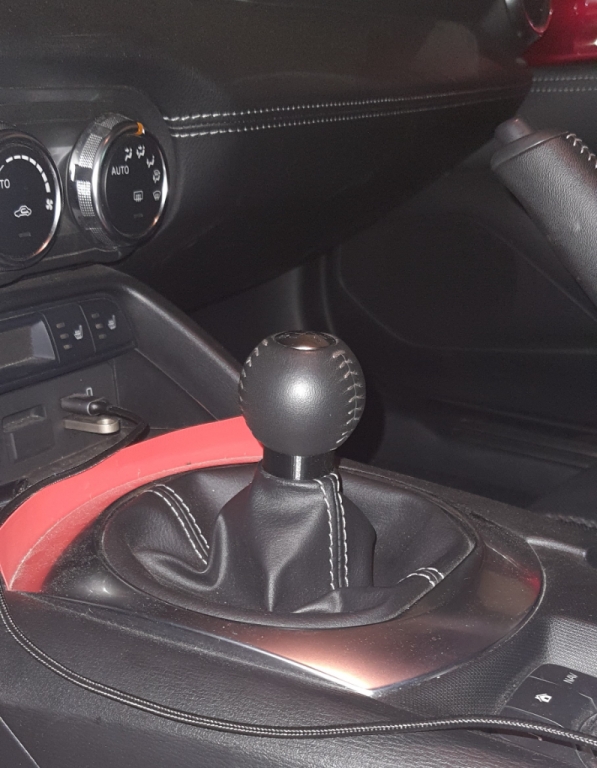

Tu as une photo en place du montage final ?

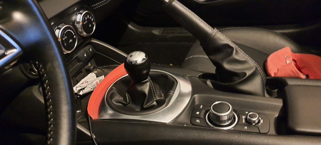

voici, le pommeau est un peu plus gros que celui d'origine ...
je ne vois pas comment modifier celui d'origine (
le truc rouge moche devant le soufflet c'est pour éviter de vider le micro vide poche à l'accélération :D

Ok, ça dénature pas l'habitacle. Tu verras à la longue si ça te va mieux que le montage d'origine ;)

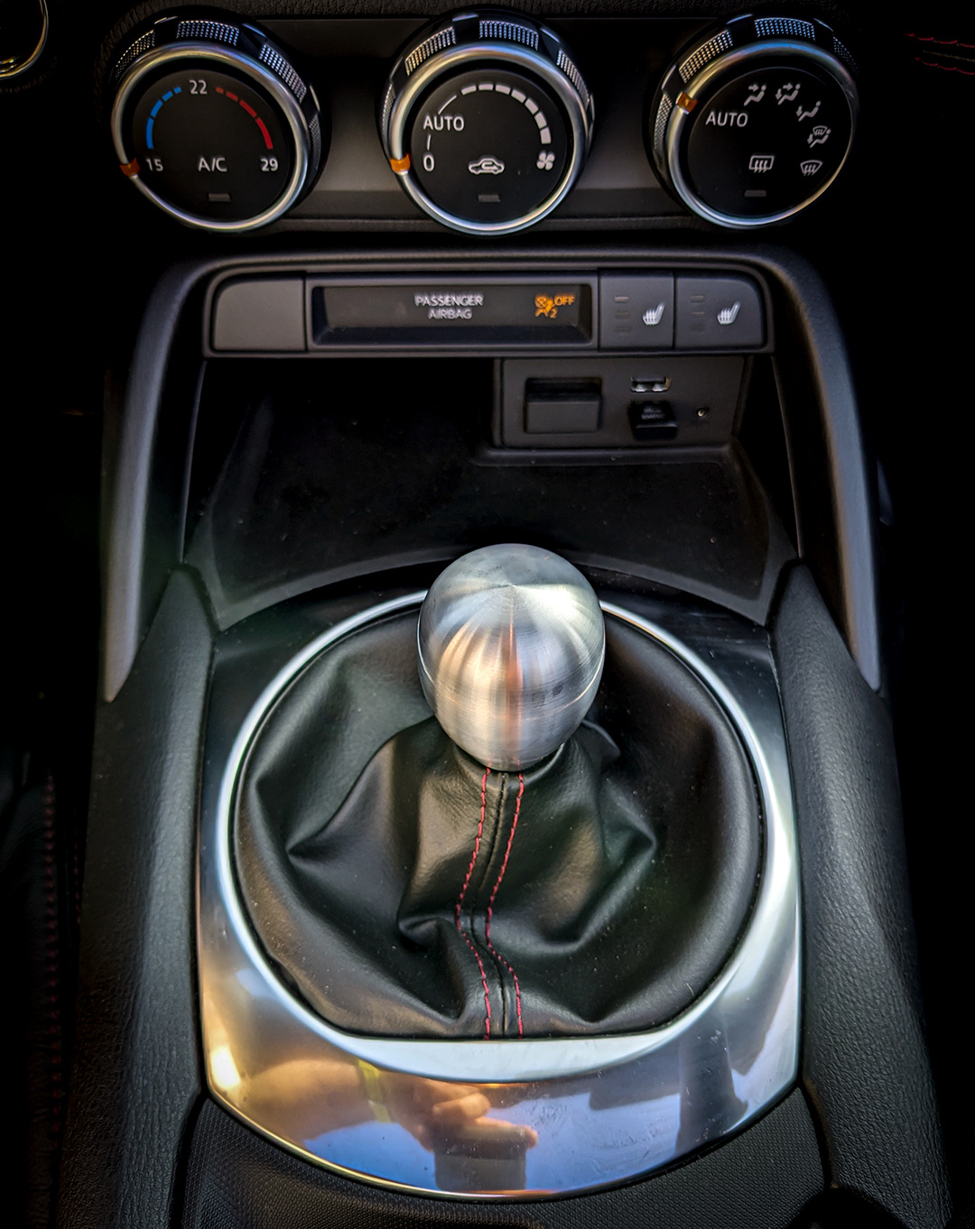

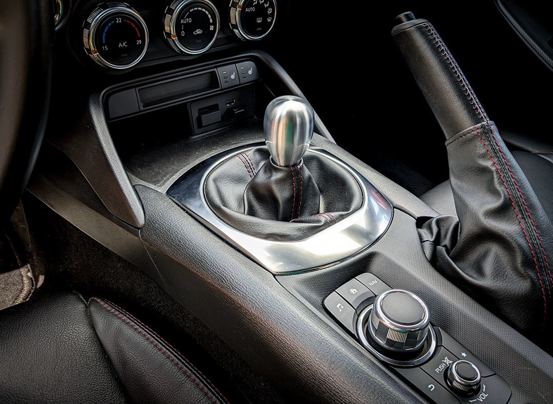

Du coup, a défaut de créativité derrière une imprimante 3D, ici c'est Jass qui s'invite dans mon habitacle.
Modèle "Type R" en alu brossé de chez Jass Performance donc.
Très belle pièce. Je ne l'ai pas pesé, mais équivalente en terme de poids au pommeau d'origine.
Mais quelques précieux centimètres plus courts ! Un régal à l'usage :jap:

Bonjour
C'c'est pas trop froid ou chaud ?

buech a écrit :
Bonjour
Ca ne fait que 48h que le pommeau est en place, mais malgré le soleil de plomb aucune brulure a ce jour. :D
Il est chaud certes, mais à la même température que le reste de l'auto...
