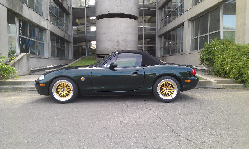

Ca donne ca en vrai :
Sauf qu'on ne se rend pas compte de l'ET sur cette photo :D
Allez, une de face ! :oui:
