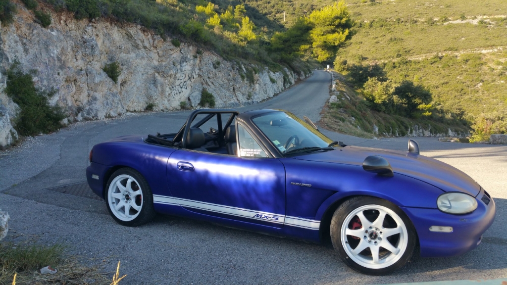

Coucou à tous,
Le projet est résolument un jouet typé karting sous un aspect extérieur relativement proche de l'origine.
Coté Chassis :
- BAR stock 10AE modifiée
- Bilstein B14PSS [16.8 kg] (page 11)
- Kit SilentBloc Uréthane SuperPro complet (page 11)
- RollBar 'Made@Piko' [20.9 kg] (page 7)
- Frog Arms fait maison (page 13)
- Biellettes Barre Stab Réglables (page 14)
- Roulettes XXR522 16x7" Gold (page 28)
- Renfort de pont arrière Racing Beat (page 29)
Coté Baie Moteur
- Réservoir LLG Alu [0.5 Litre] déporté dans baie de pare-brise
- Décata LongLife (page 3)
- Faisceau d'allumage en 8mm
- Suppression de l'EGR et son circuit (page 21)
- Remplacement des Durits LdR (page 21)
- Déport Filtre à Huile + Radiateur d'Huile (Circuit complet : 4 Litres)
- Pare-Chaleur Collecteur Echappement TrackDogRacing
- Sonde 02 Large Bande AEM UEGO
- Sonde Température Air GM
- Calculateur MS3
- Compresseur MP62
- Poulie du mp62 modifiée en 65mm (au lieu de 82mm)
- Montage en Double Papillon
- Circuit de ralenti déporté et raccourci ^^
- Injecteurs Bosch EV14 en 550cc
- Échangeur en 2.5"
Trucs qui ne servent à rien (juste pour mon plaisir)
- Vérins de Capot ILM [ouais mais c'est super pratique pour bosser dans la baie]
- Cache Culbuteur modifié (page 6)
- Covering 3M Bleu/Violet Mat
- Ailes avant Made@Home :)
- Rétroviseurs déportés sur les ailes [meilleure visibilité sans tourner la tête]
Coté Interieur
- Mano Pression / Temp Huile et AFR dans la boite à gants
- Carputer sous Seven avec Ecran Tactile pour travailler sur la carto MS
- Double Din sous Android pour le confort (Radio / GPS / Synchro Telephone)
- Pommeau de Vitesse Bv6 de mon ex-Rx8
- Fond de Compteur Blanc et éclairage GlowBlue
Pour la blague
- Conso Moyenne : 12.1 l/100
Derniers Entretiens (pour mémo) :
Capote changée pour une Twillfast 2 (Studio Cabriolet) : 124.822 km
Vidange moteur : 130.554 km
Vidange pont : (Castrol 75w90) 126.614 km
Vidange boite : (...) ... km
Bougies : NGK BKR7EIX (130.554 km)
Vidange LdFrein : (...) ... km
Vidange LdR : (134.958 km)
Kilométrage Actuel : 140.000 km et 0 souci !! J'adoooooooore ma Mimix ;)
Volonté d’allègement du tout, mais avec les rollbar et autres joyeusetés, je vais surtout en prendre :(
Donc pour parfaire l'analyse et histoire d'être précis :
29/07/12 : pesée (répartition) : 514 kg Avant (50.2%) / 510 kg Arrière (49.8%) : 1024kg [en réserve]
Photo Actualisée :
