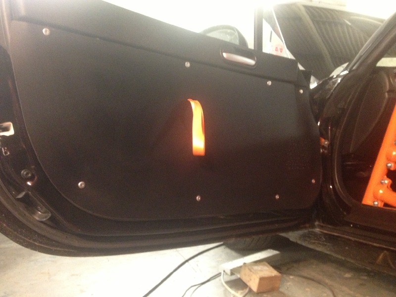

Bonjour à vous tous,
Bon, on le sait tous, nos Mx5 ne sont pas des classe S, et dnc la place y est compter :ricane:
ce qui engendre qu'avec le panneau de porte d'origine, je ne peux pas passer les barres laterales de l'arceau, je me permets donc de vous solliciter afin de savoir si il existe des panneaux light qui permettraient de gagner de la place.
par exemple type RS chez Porsche:
merci pour votre aide, c'est assez Urgent :roll:
Alex.

Sur NA c'est très facile vu la forme de la partie basse, ça permet même de garder les joints de vitre...
Pour ta NBfl, il faudrait soit découper la partie haute pour conserver ce joint, soit prendre un bout de NA, ça a l'air compatible (en dehors de l'adaptation pour la poignée bien sur) et il existe même ça :
http://www.mazdaspeeddevelopment.com/news/?p=98
Autre solution : carbonmiata ;)
Et enfin, pour bresse tu peux simplement les virer et fixer la poignée actuelle :D
Ps : panneau de nbfl sur NA ça demande adaptation mais surtout à cause de la poignée, donc une partie haute de NA avec la partie basse en carton/contreplaqué/fibre/carbone kevlar juste coupé pour la poignée de Fl ça devrait le faire :D
Édit : et démonter le bac à gant et la poignée ça suffirai pas déjà ??

suffit de les faire soi-même, un panneau d'isorel avec un revêtement vinyl ou autre et voila ;)
et quid du bandeau sup du panneau de porte ;)

Si besoin j'ai une paire de panneaux de portes de NA à sacrifier pour le joint, mais un simple petit panneau de Depron recouvert avec un simili + un petit profilé me semble facile à faire !
La ND est tellement légère qu'elle s'envole !

fallait choisir la vraie mx5, la NA :D ou ce bandeau peu rester en place quand tu enlèves le panneau. Sur les autres je ne sais pas comment c'est fait, mais apparemment la modernité n'apporte pas que du bon :jap: :ricane:
Si c'est urgent comme dit plus haut, tu enlèves la poignée et puis voila. ;)
Ca marche aussi avec les NC :P

yacco, tu as utilisé quoi comme panneau pour tes panneaux de porte?
Message Publié : Jeu 5 Sep 2013, 21:18
Message(s) : 12205
J'ai utilisé Paypal ;)
