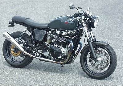

Une Clubman c'est ça :love2:
http://www.triumphadonf.com/v3/index.ph ... r-special/
Donc tout le travail sera de la laisser visuellement type Stock MSM et travailler sur le moteur et chassis

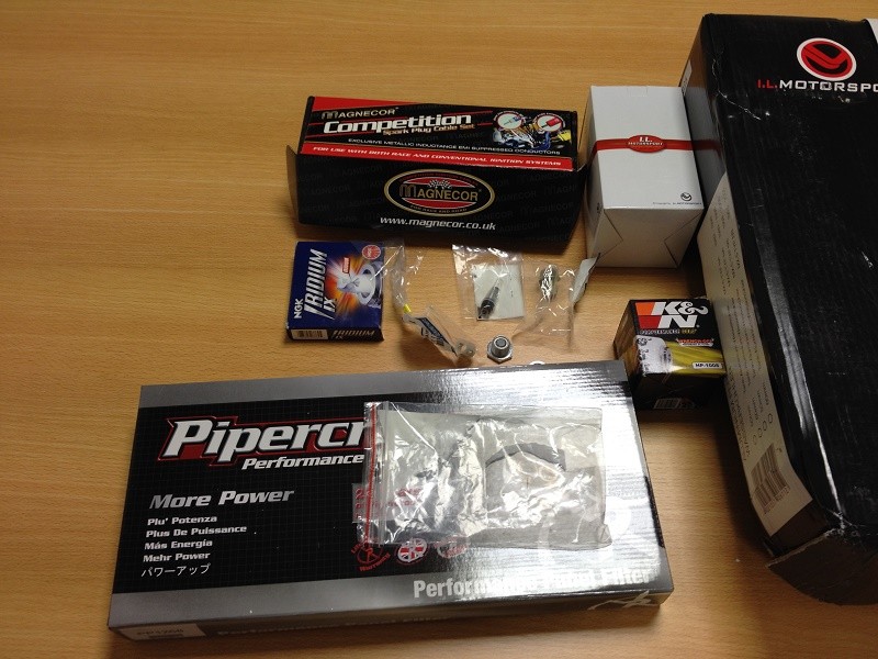

Grosse révision et quelques modifications :
- Kit de distribution
- Capteur de position CAM (fissuré)
- 4 Bougie NGK froide
- Spark plug mangetor 8,5
- Filtre essence IL M
- Filtre à huiler K&N
- Courroies
- Kit BEGi (cher mais vu les commentaires sur les forums .. de très bonne qualité)
- Installation verin capot
- changement des supports moteur par des IL M
- changement des supports du différentiel AR
- radiateur IL M de 60
- Panel Mishimoto avec double ventilateur
- kit de durite 75 Psi
- Récepteur embrayage neuf

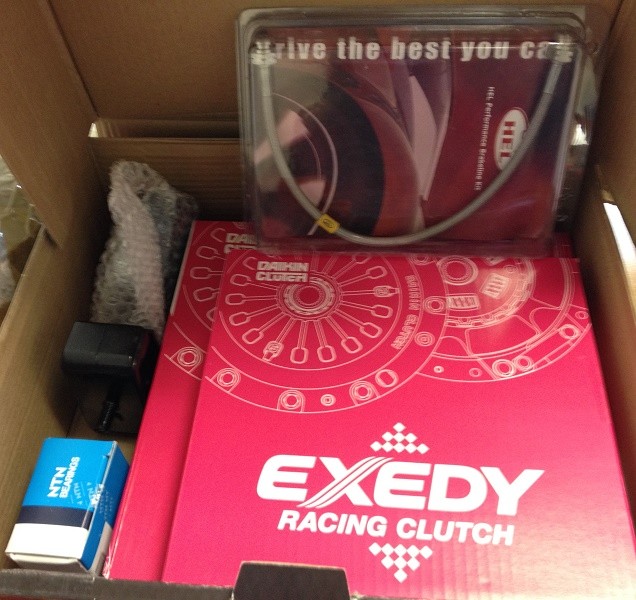

- Durite embrayage Aviation
- Volant léger IL M 4,7 Kg
- Kit Exedy Stage 1
Volant + Embrayage Exedy + Durite Avia + Support

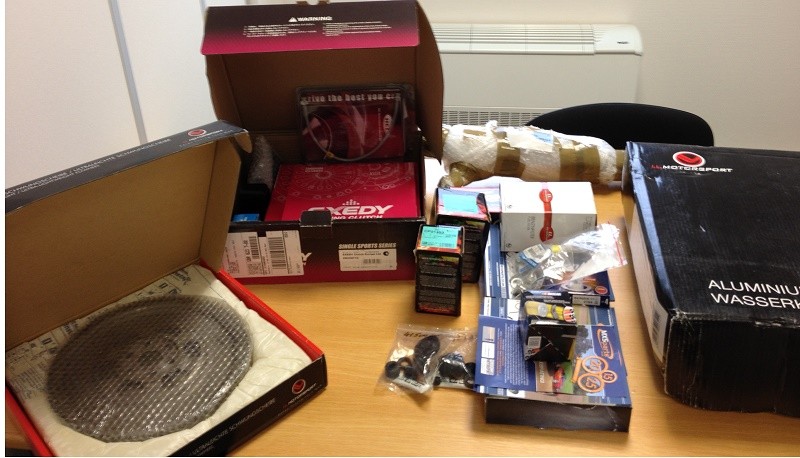

Bon là, cela commence à faire pas mal de pièces .... et le tout livré au bureau et ca se voit un peu trop maintenant :ricane:

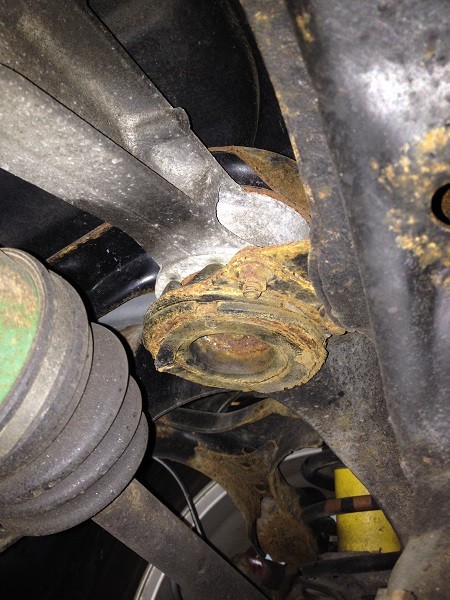

Après inspection du châssis : remplacement des supports de pont par des IL M
A prévoir pour l'hivers prochains: changement des amortisseurs et mise en place du kit "bush set" IL M

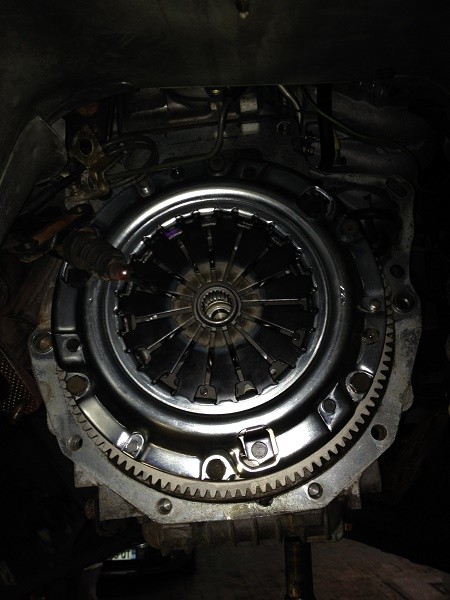

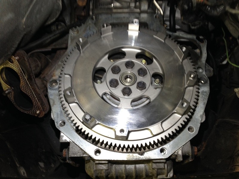

- Allez on passe sur le démontage du volant moteur ... deuxième surprise; petit suintement sur le joint spie et pas de roulement sur le nouveau volant et l'ancien roulement mort ... bon il faut commander le joint spie et le roulement
Bonne surprise, l'ancien volant et l'embrayage sont nickel :woo: si quelqu'un souhaite économiser un peu d'argent, il est à vendre. Il suffit de remplacer la butée et le roulement

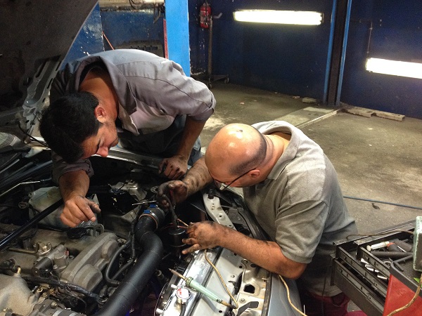

- Bon plus de boite, d'échappement alors changement des support moteurs et on en profite pour nettoyer les fixations les proteger contre la rouille et les repeindre ... Ca c'est du beau boulot Olive69 :beer: on peut faire une pose

Mais voilà que je fais un blocage sur mes supports de différentiels ... je ne peux pas les laisser dans cet état :ttt: donc commande de ce que je pensai être la pièce à changer

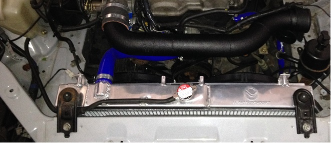

- changement du radiateur et durite par des 75 PSI ... nickel

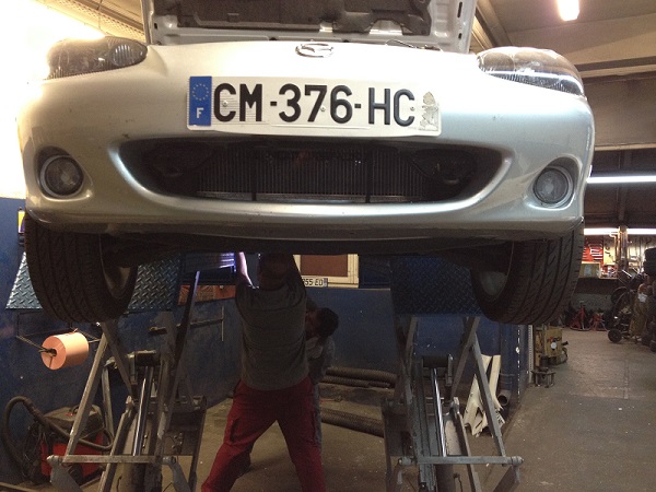

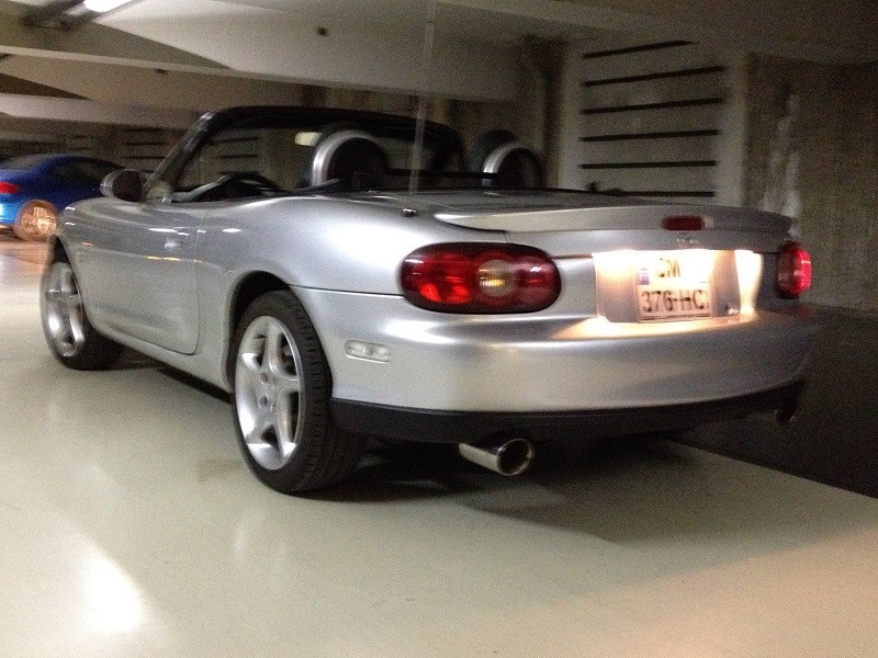

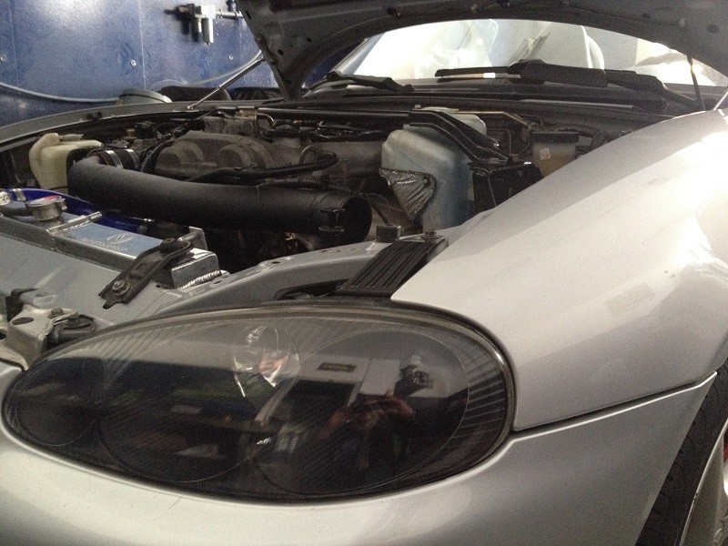

Ca y est ... les premiers tours de roues et essai :beer:
Mais avant cela, quelques ajustement.
La ligne d'échappement INOX est un poil plus longue; donc un coup de chauffe pour réaligner l'ensemble

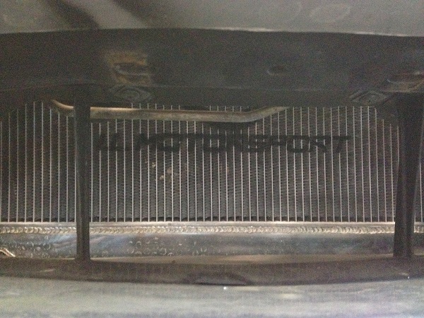

Un joli radiateur IL bien exposé aux gravillons, il faut maintenant monter la grille
Branchement des nouveaux ventillos ... beau boulot les gars !
Faisceau ressoudé proprement ( pas de branchement au domino comme l'avais fait l'ancien proprio :x )

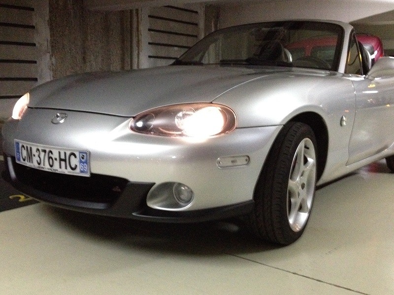

Voila bientôt 1 mois que la ClubMan à fait ses premiers tours de roues. Entre temps elle est partie en carrosserie et Olivier a dû passer quelques heures sur l'échappement qui fuyait :sic:
Mais ca y est demain petite sortie autour du lac du bourget
En attendant voici quelques photos

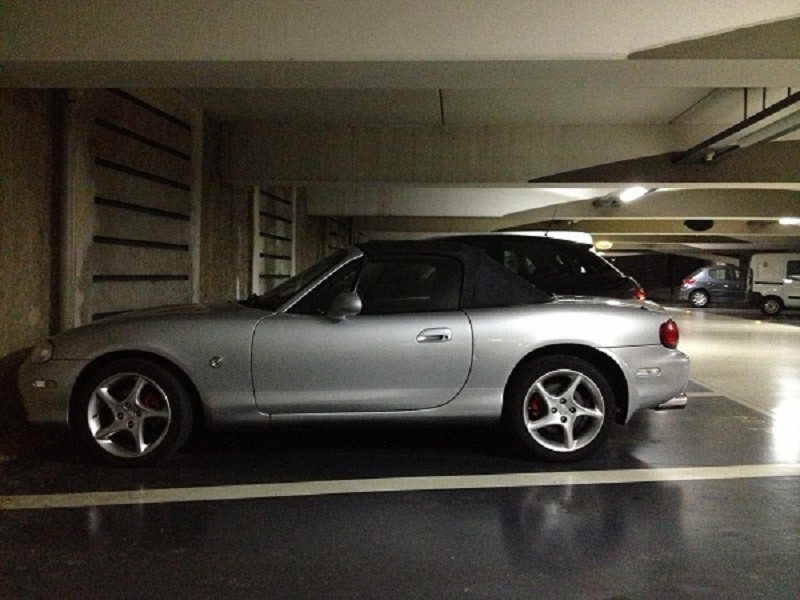

Avant :

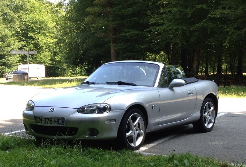

Maintenant avec son kit MSM :
Lundi je monterai les Side Skirt NA

Voilà un petit moment que je n'ai pas mis à jour l'évolution
Une petite sortie savoyarde entre MX ... ou se trouve la clubman ?
Depuis le sideskirt sont montés et force de constater qu'avec 30 mn de moins et de belles XXR 530 et un Arceau TR LANE elle sera magnifique
Actuellement je finis l'intérieur avec des touches de carbones et un jolie casquette d’autoradio sur mesure.
