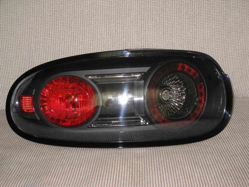

Je cherche à savoir comment démonter le feux arrière proprement pour pouvoir réaliser cette coloration de la partie chromé du feux arrière !
>> http://forum.miata.net/vb/showthread.php?t=368011
Peut être certains ont déjà fait ce type de personnalisation ?

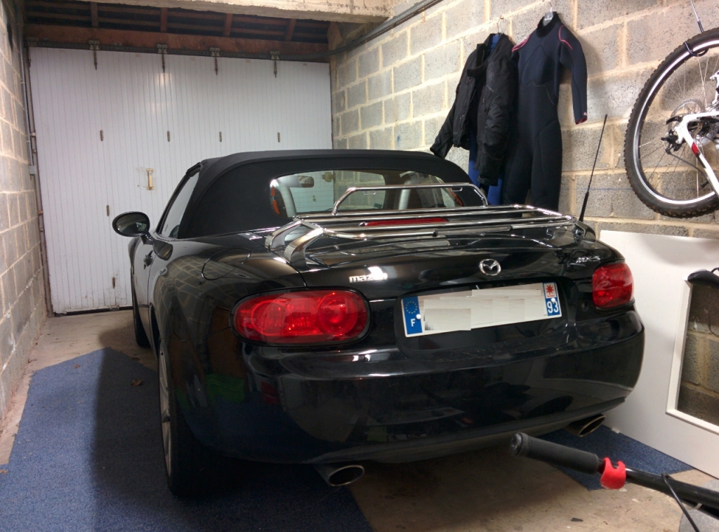

Et voila le résultat ! :woo:
Bien pratique ces Lamin-X...mais je me rends compte qu'au bout d'une heure il y a de petites bulles qui se sont formées dessous ! :x Ca reste super de loin...de pas trop près mais après...on voit les bouliches :red:

Ya moyen de rattraper les bulles !
À moins d'être les yeux dessus on ne voit pas les minis bulles restantes donc ça rend bien !
