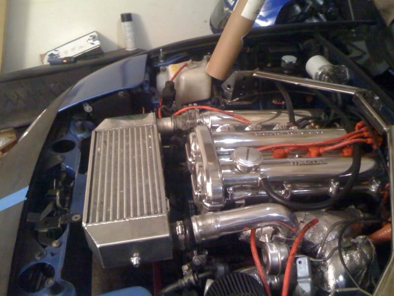

en cherchant un peu sur le net j'ai trouvé cette photo du montage v-mounts sur une NC:
a voir comment ça peut ce monter sur une NBFL.
ce montage me semble sympa pour ne pas avoir 3 radiateurs (IC, huile, LDR) l'un devant l'autre.

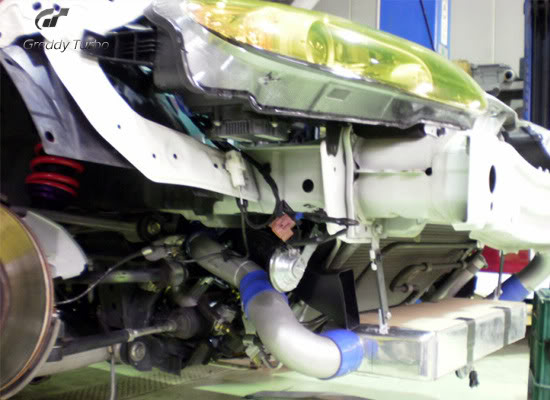

la plupart des nouvelles BM ont leur IC dans cette position, a plat en bas du pare choc.
sauf qu'elles sont aérodynamiquement conçu pour, a voir si t'arriveras a y faire passer assez d'air ?

je ne compte pas mettre le mien a plat mais avec un angle.
et pour que ça fonctionne bien, je compte cloisonner les cotés pour forcer l'air a passer
soit dans le radiateur soit dans l'intercooler.

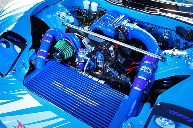

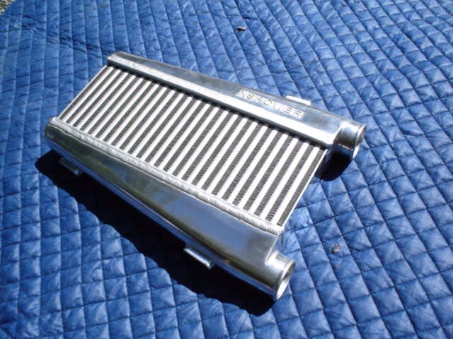

t'as l'option verticale aussi qui laisse bien passer l'air des 2 cotés
l'intercooler a plat est pas si mal puisque cette solution est utilisée en race chez re amemiya :oui: . mais il faut un capot ventilé avec
 Sujet du message : Re: intercooler v-mount
Message Publié : Sam 21 Mars 2015, 22:02
Message(s) : 14326
je suis pas trop fan de l'IC vertical, je préfère profiter de la large bouche de la mx5.
pour ce qui est de l'IC a plat, je préfère la version en haut qu'en bas, mais comme tu
dis, il faut un capot ventilé, ce que je n'ai pas.
et meme si l'idée me plait bien, c'est encore un poil trop radical pour moi.

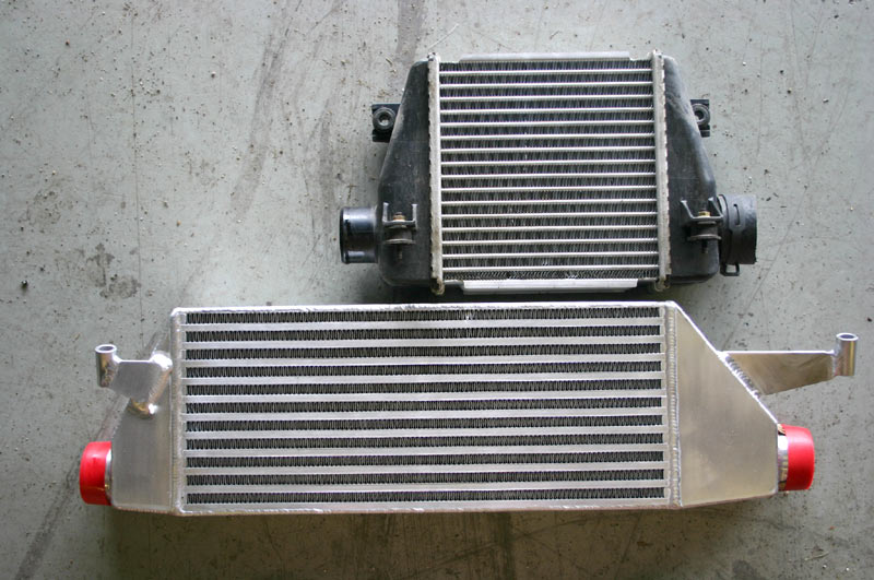

tu as deja vus la taille de l'intercooler d'origine d'une mazdaspeed?
celui d'origine et celui vendu par FM (le meme que umul).
keith tanner dit que c'est un des plus gros point faible de la mazdaspeed.
au dessus de 200cv il sature assez vite.
puis quand on voit la taille de ton intercooler...
regis:
un de megane RS doit avoir une bonne taille mais j'en trouve pas en occaz.
j'ai demandé directement chez renault, c'est juste super chère :aie:
puis j'avais suivis ton calcul pour connaitre les dimensions optimal d'un IC pour ma mx; en gros il faut multiplier la surface par deux :aie:
