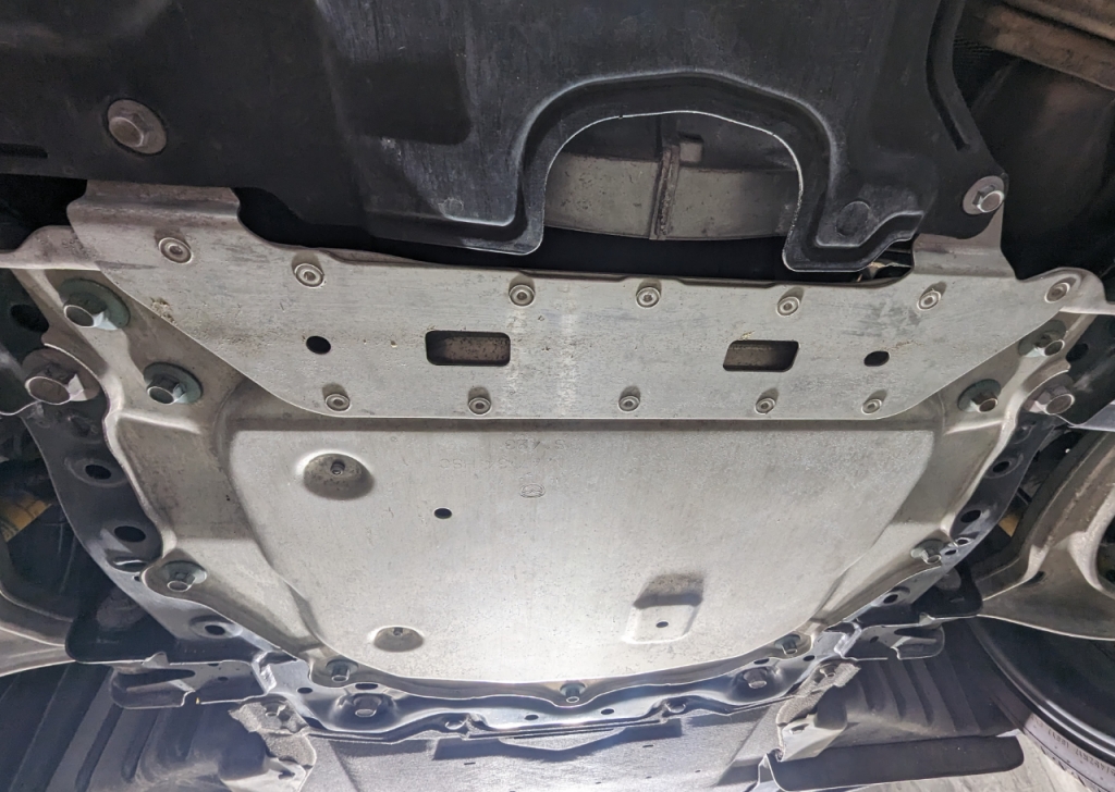

Pour l'installation, il faut pour accéder au circuit d'embrayage, retirer la plaque de visite sous le véhicule et ses 9 écrous de fixation. Cela permet de visualiser la partie basse du circuit d'embrayage.

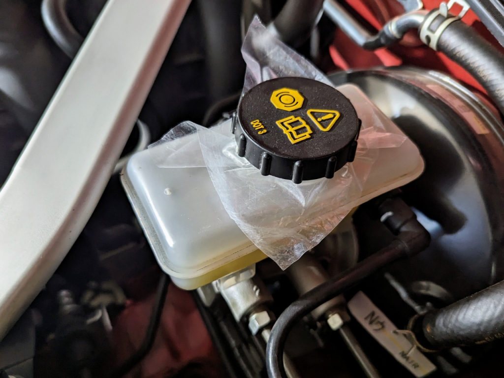

Pour limiter l'écoulement de liquide de freins lors du remplacement, j'ai recouvert le bocal avec un plastique et remis le bouchon pour assurer une meilleure étanchéité.

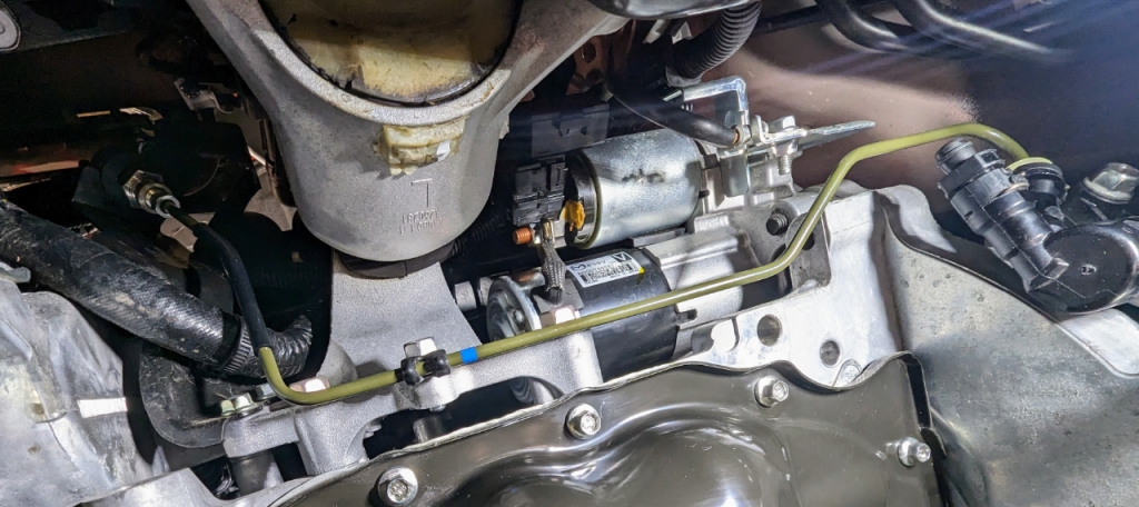

J'ai essayé de découpler la durite du tuyau de la partie basse du circuit, mais l'accès est vraiment trop limité par l'espace entre le bloc moteur, le berceau et la colonne de direction, pour permettre le positionnement d'une clef, d'une contre-clef et d'effectuer le desserrage.
Il est bien plus aisé de sortir toute la partie basse du circuit pour désassembler la durite du tuyau en dehors du véhicule.

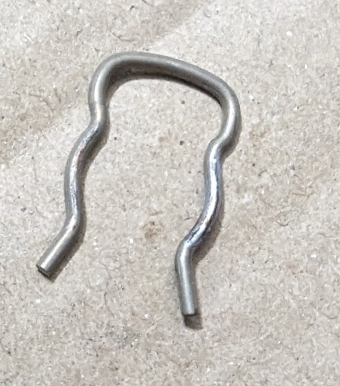

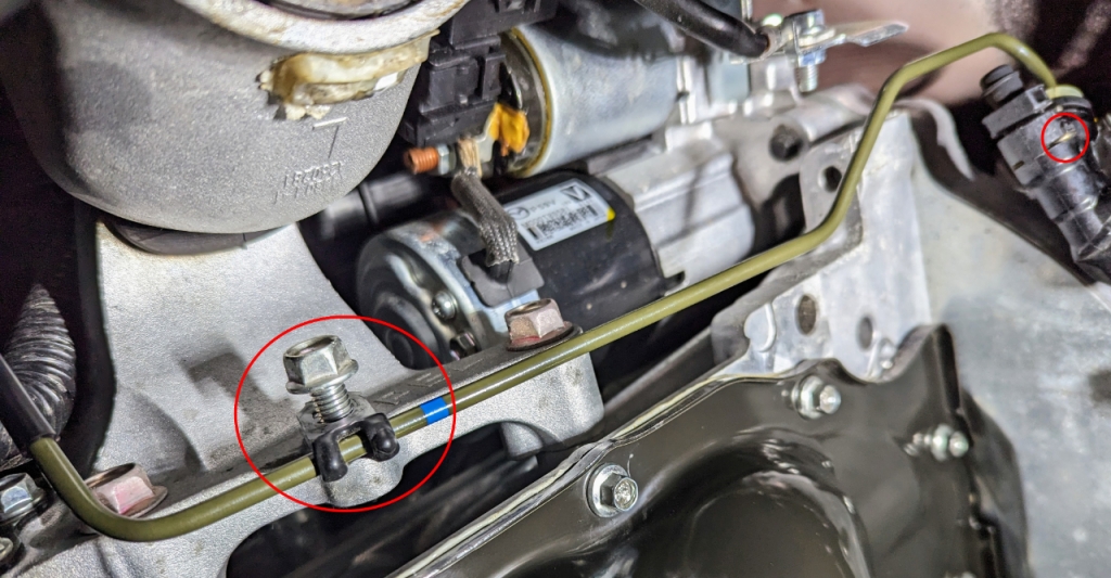

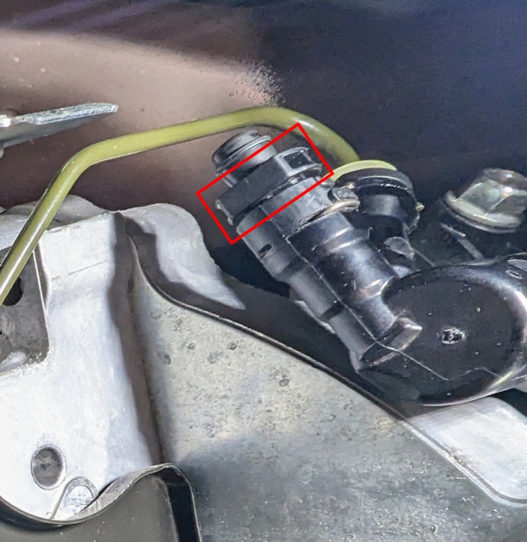

Il suffit donc de tirer sur la goupille (elle ne peut être retirée complétement), avec un tournevis plat, dans le cercle rouge à droite de la photo pour libérer la tétine qui s'insère dans le module récepteur de la boite de vitesse. Puis de desserrer l'écrou qui maintiens le tuyau avec une petite patte pour libérer cette partie.
En désaccouplant la tétine du module récepteur, un peu de liquide de frein va partir (environ une cuillère à soupe).

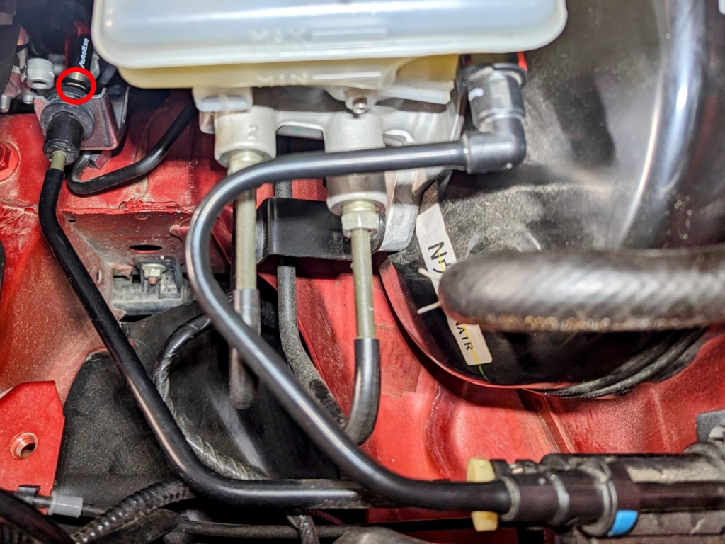

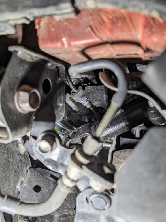

Il reste à libérer la partie haute de la durite en retirant la goupille dans le cercle rouge, avec un tournevis plat
Il devrait encore s'écouler un peu de liquide résiduel, mais très peu.
De plus, le tuyau noir qui arrive à ce point peut pivoter sur lui-même et être dirigé vers le haut, pour empêcher quelques gouttes résiduelles, de liquide de frein, de couler.
Il faut ensuite sortir, toute cette partie du circuit, en retirant la partie caoutchouc de la durite de la patte métallique fixée au moteur.

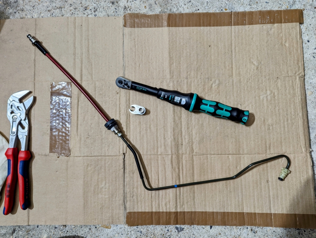

Une fois sortie du véhicule, il devient beaucoup plus facile de découpler la durite du tuyau. Soit avec deux clefs à tuyauter, ou pour ma part avec une pince clef (pour avoir plus de bas de levier) et une clef à tuyauter. Pour le remontage, idéalement serrer au couple. 13 à 21 Nm selon les indications du constructeur (A la sensation cela n'est vraiment pas serré comme des brutes).
Pour le serrage au couple il faut nécessairement un "crowfoot" comme on le voit sur la photo ou une clef dynamo à tête interchangeable.

Il faut ensuite réaliser une purge, pour cela il faut retirer le film plastique et le bouchon, connecter ensuite un tuyau et un réceptacle pour le liquide et faire pivoter de 180° (dans le sens anti-horaire) la tête "rectangulaire" sur l'image.
