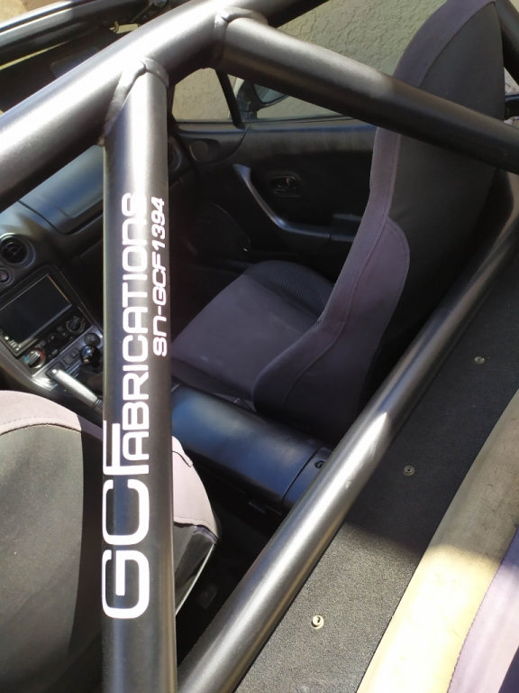

J'ai un GC Fabrications GCR2 sur mon auto.
Tu peux voir une installation en vidéo sur le lien suivant.
Attention aussi aux arceaux. J'ai désormais un problème car étant grand, je dois désormais trouver une solution pour éviter le contact de mon crane avec l'arceau lorsque je règle le siège dans la position qui me convient (tout à fond!)
Apparemment, les versions GC2 ou GC3 - qui se posent uniquement sur le tablier derrière les sièges - sont plus adaptés pour les grands gabaris. Les GCRx - qui se posent sur la tôle verticale derrière les sièges - sont plus larges et plus avancés, ils posent alors problème.
Pour revenir à l'installation, il faut être 2 pour les installer confortablement. Tu n'as pas besoin de couper autant que ce que l'on voit sur la vidéo. J'avais pris des photos de l'installation du mien si tu veux voir ce que j'ai fait.
Pour les produits GC, la qualité est top, ça s'ajuste de manière parfaite mais il faut être très patient. Entre la commande et la réception du produit, il faut compter 3 mois.

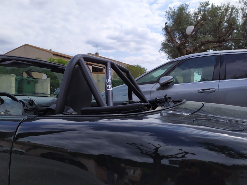

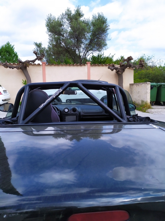

Photo du gcr2

Est ce qu'il te serait possible de mesurer la distance entre le haut de ton GCR2 et par exemple l'embase de fixation de la ceinture?
je voudrais estimer l'ecart entre l'arceau et ma tête... je suis assez grand donc un peu peur de me cogner... et ce n'est pas facile d'avoir les cotes exactes de ces arceaux...

Si ta tête dépasse la hauteur du siège, ça devient compliqué ;)
Si tu es grand, ton siège sera en position "à fond" comme sur la photo de Lolo83210. ça peut te donner une base sans attendre des mesures.

Je mesure demain pour la hauteur.
Barre de harnais avec vitre en verre
