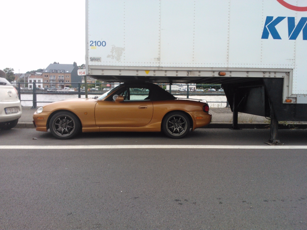

ça rend beaucoup mieux avec les ressorts TEIN S-tech.
pour te donner une idée, voila la hauteur de mon ancienne NB avec des kayaba AGX et des ressorts TEIN S-tech.

Justement orange sur orange fait trop d'orange à mon goût ^^. Les fumer rappellerai les jantes (quand je les aurais) et la capote (et hard top) après les goûts les couleurs... Par contre pour les suspensions merci du conseil, je pensais au b6 car j'ai vu que beaucoup mettent ça.. En tout cas je ne veux pas qu'elle soit plus haute à l'avant ou à l'arrière. Comme sur la photo c'est exactement ce que je recherche

Elle est vraiment belle sur la photo!! J'aimerais tellement avoir la jupe avant, les jupes latérales et les bavettes arrière mais ça coûte chère ces connerie
