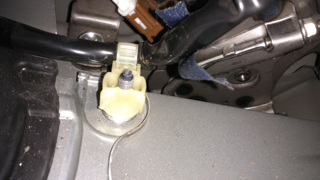

j'ai enfin trouvé ma NC RC, je ferai une petite présentation de la bête, promis.
Je suis en cours de démontage de la console centrale pour gagner de la place (satané porte-gobelets !).
j'ai suivi le tuto : viewtopic.php?f=143&t=3495&hilit=rangement+console
mais avant de pouvoir débrancher le connecteur des lève-vitres, il reste un clip guide câble qui m'empêche de retourner la console.
Avant que je lui pête la gu... avec une pince coupante, y aurait-il une astuce pour
- soit libérer le faisceau
- soit le déclipser de sa base filetée.
Merci d'avance de vos idées.
Tcho'
JL.
Message Publié : Dim 17 Avr 2016, 07:49
Je ne vois pas comment tourner l'ensemble avec le câble fixé, à moins que tu tournes la voiture en même temps que tu dévisses :sic: :non:
Perso j'ai coupé le rilsan et j'en ai remis un autre, c'est de loin le plus simple et c'est ce que tout le monde fait je pense.

Faut pas faire levier avec un tournevis tout simplement ?

Bonjour, changement fait en début de semaine, pas touché à ça, il suffit d'appuyer au bon endroit sur le connecteur des vitres pour le débloquer : je crois me souvenir appuyer sur un petit carré sur la face arrière du connecteur vu depuis le côté conducteur.

Je ne sais plus pourquoi j'ai du le retirer aussi quand j'ai fait la vidange du puits de boite malgré que j'ai déconnecté la prise des lèves vitres , ce n'est pas suffisant. D'ailleurs la prise c'est pas facile, comme toujours faut trouver le truc....
