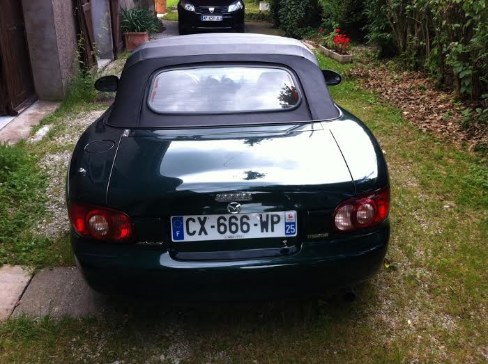

J'ai acheté il y a quelques mois une NB en excellent état, mais le souci : le vieux playboy allemand qui la conduisait avait remplace les feux en mettant des feux type "lexus" a la con. J'ai 2 solutions (car le papy avait jeté ceux d'origine en pensant que c'était pas "moderne" :x :
- soit mettre 2 feux arrières d'origine, en bon état a priori, mais dont le style a quand meme vieilli je trouve,
ou
- soit mettre 2 feux arrières de NBFL (mais pour RHD, ils sont inverses, mais ça pose a priori pas de soucis) que j'ai trouve sur la bay.
Vous feriez quoi ?

Feux de NBFL, ils sont, je trouve, beaucoup plus beau.

Oui mais attention tu vas éclairer blanc pour l'antibrouillard et rouge pour le feu de recul
Attention aussi les faisceaux sont différents, il faut les changer en même temps que les feux

J'ai mis des feux arrière de NBFL sur ma NB, ça n'a l'air de rien mais ça rend la partie arrière de l'auto un peu plus moderne et simple sans les parties oranges correspondant aux clignotants, j'ai juste dû adapter un connecteur qu'il faut légèrement limer. Ensuite il faut utiliser des ampoules à verre orange au lieu des ampoules à verre incolore de la NB pour les clignotants.

Merci pour vos réponses, je crois que la solution d'origine est quand même nettement plus simple quand on a pas trop le temps et qu'on veut revenir a du strict origine.
