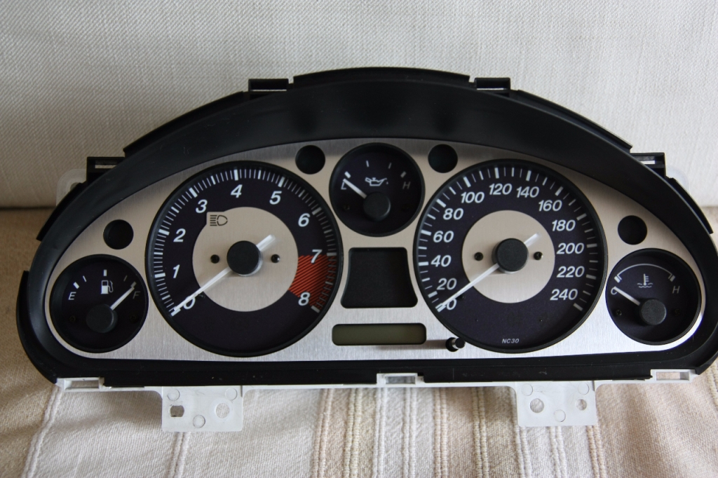

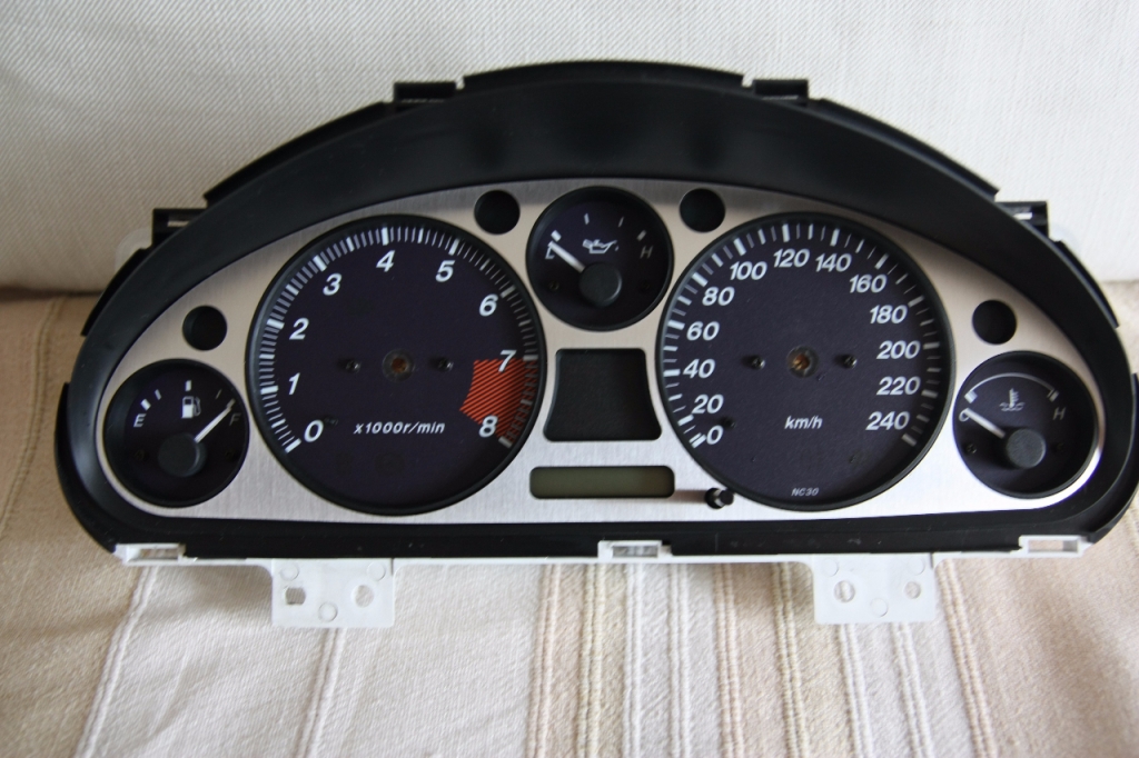

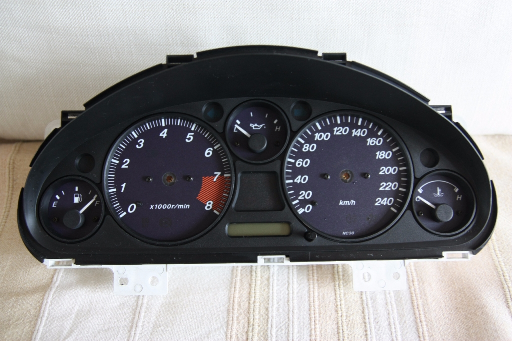

Bonsoir,
Suite à ma commande chez jassperformance je viens faire un petit retour.
J'ai commandé le 5/4 c'est arrivé ce matin trés bien emballé délai de livraison rien à redire.
Qualité idem plaque alu brossé bien rigide est découpe parfaite s'assemble parfaitement et épouse les formes sans problémes.Je le fait tenir avec de l'adhésif double face.
Livrée avec 2 fonds de compteurs pour la vitesse et le compte tour (on mets ou pas, au choix) ils tiennent avec les petites vis centrales aprés avoir retiré les aiguilles.
Résultat:j'aime beaucoup ça se marie fort bien avec la couleur grise de ma mimix.
ceux qui ont la chance d'avoir des compteurs blancs je suis moins sur du résultat.
Démontage remontage 30 mn
prix livraison incluse 37€31

tu déboites le cache moyeu du dessus
tu chopes la casquette a 2 mains et tu tires bien horizontalement pour l'enlever
tu as 4 vis a devisser tu ramenes le bloc vers toi et tu retires les 3 cables a l arriere aucun risque de se tromper pour les remettre
voila tu as le bloc dans les mains tu déclipses doucement la vitre et y a plus qu'a
le seul point où faut faire attention c'est pour enlever les aiguilles si tu mets les 2 fonds de compteur.
perso je met 5 mn pour enlever tout le bloc rien de compliqué
a savoir qu'on trouve cette piéce le double du prix chez d'autres marchand

salut
jolie rendu!!
j'aime bien le rappel pour les phare sur le fond de compteur.
