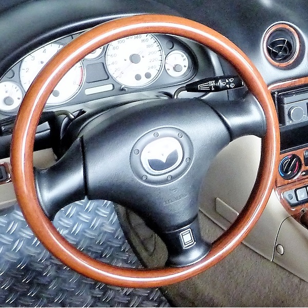

J'aimerais changer le volant Nardi bois comprenant l'airbag de ma NBFL de 2003 avec un volant style rétro sans Airbag :
VOLANT NARDI AVEC AIRBAG
CONTRE STYLE RETRO SANS AIRBAG
Y a-t-il un risque de refus lors du contrôle technique ?

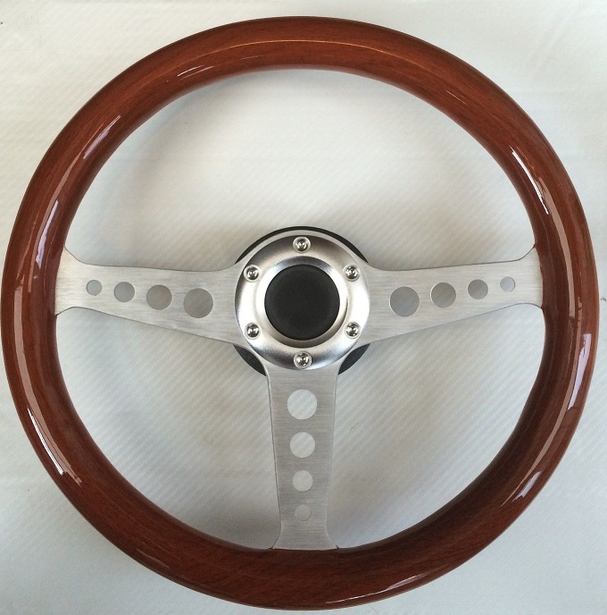

Celui dont j'ai mis la photo me conviendrait bien. J'ai envoyé un message pour qu'ils le disent s'ils ont l'adaptation pour la MX NBFL de 2003, moyeu, klaxon, leurre pour l'airbag, etc...
http://rover.ebay.com/rover/0/e11050.m4 ... Tags=bu=bu

Message Publié : Dim 22 Jan 2017, 19:36
270€ le volant no name (c'est le prix de mon Nardi) ?! :o
Pour l'adaptation sur NBFL, regarde le topic de stan69 ou d'arny :jap:

si tu es prêt à mettre ce prix il y a quand même beaucoup mieux que cette heuuuu comment dire pour rester poli.... :vomi:
Apres chacun ses gouts mais je trouve la jante trop grosse.
a ce prix et dans le même genre un MOMO Indy sans hésiter le moyeu reste un détail

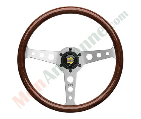

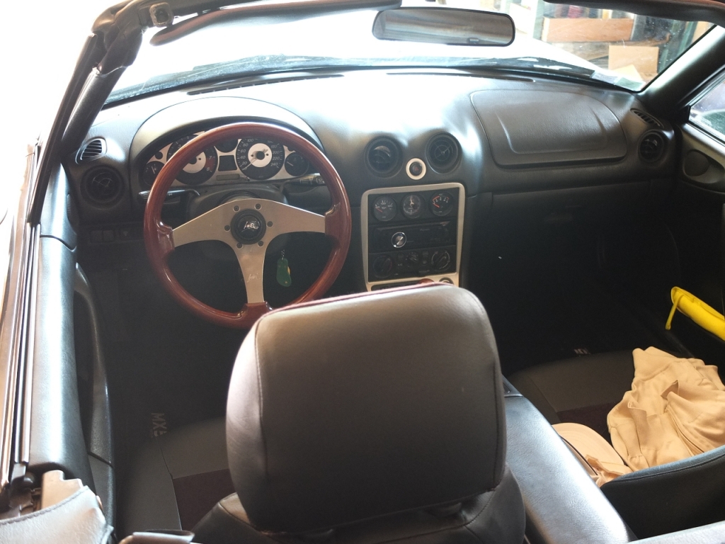

Le volant de fred62610 a l'avantage de bien dégager la visibilité des compteurs.
Le tour du volant que j'ai repéré est effectivement un peu gros mais c'est aussi le cas du Nardi d'origine : on a l'impression de tenir quelque chose !
Comme la direction est assistée, je recherche aussi un plus petit diamètre. Pas besoin de 40 cm !
Compte tenu de tous ces critères, c'est pas facile de trouver un volant qui corresponde !
Mazda MX-5 NBFL 1.6 de 2003 Série Green Passion
Message Publié : Lun 23 Jan 2017, 12:26
http://www.momo-uk.co.uk/Momo-tuning-in ... ogany-wood
350mm c'est parfait si tu ne mesure pas 2m (en dessous tu risques de moins bien voir les compteurs) ;)

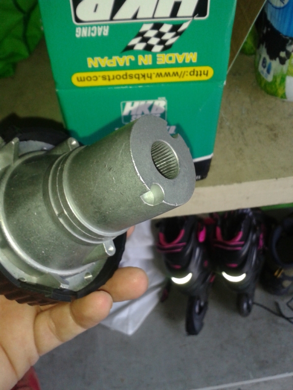

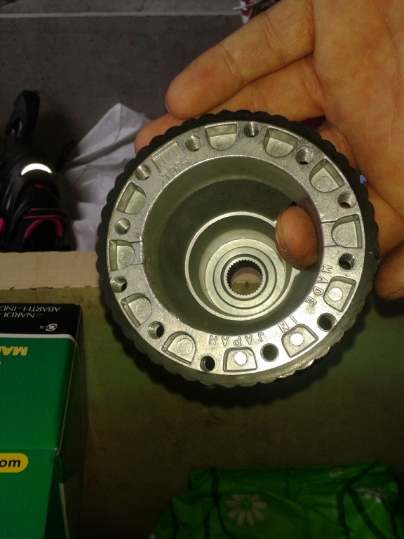

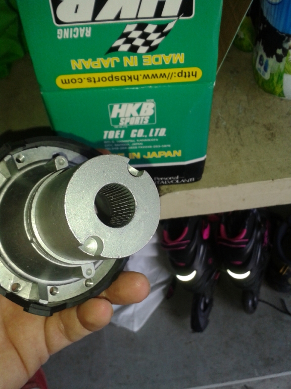

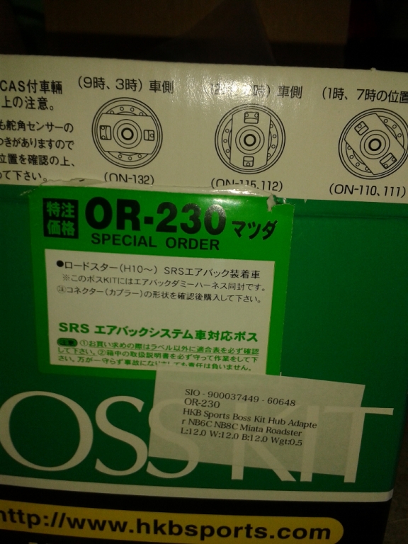

faut un moyeu spécifique pour NBFL.
je viens de voir que j'ai même pas une photo avec le volant de 300 mm.
Sur la derniere photo tu a la reference a commander pour NBFL.
Il existe en 2 tailles .
