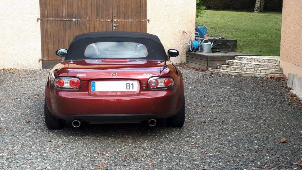

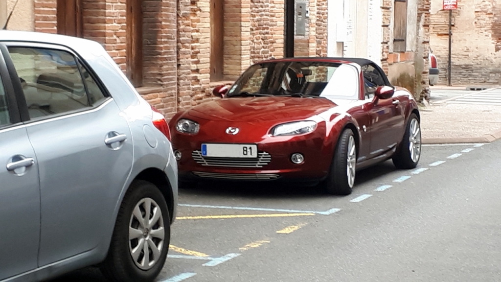

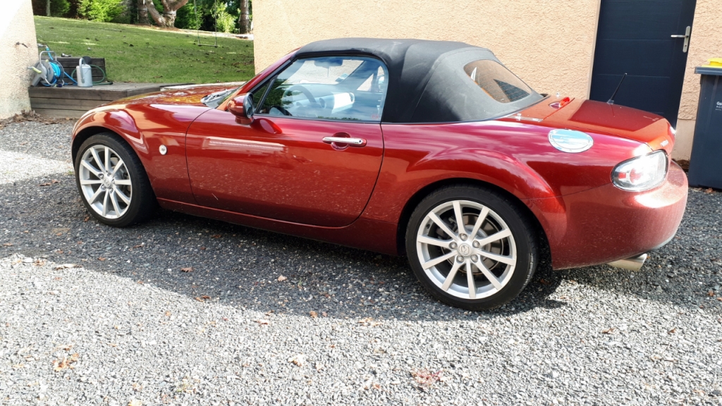

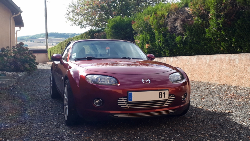

Je suis équipé sur ma NC du kit Olhins rabaissé de 30mm et de cales de 25mm sur les 4 roues. Je n'ai pas eu besoin de modifier les ailes et ça n'a jamais touché.
25 mm, c'est une bonne taille pour des cales car plus large ça toucherai les ailes arrières et moins large (j'ai essayé 20mm) il faut changer les gougeons d'origine car ils dépassent des cales et gênent le positionnement des jantes.
Quelques photos pour illustrer.
