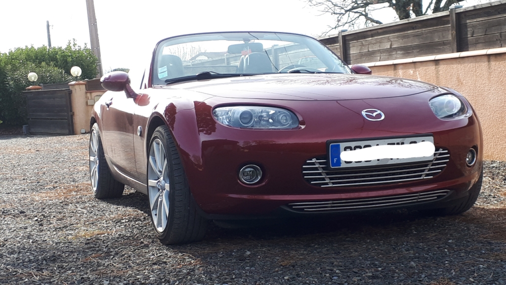

J'ai beau avoir lu en long, en large et en travers les différents posts sur la question des jantes, ça reste pour moi assez nébuleux. Bref, pour faire simple, je vais vous donner la config de ma voiture et j'aimerai avoir votre avis sur quel type de jantes je pourrais mettre (marque et modèle).
j'ai une NC 2.0 Performance, ressort courts Eibach. Les jantes sont d'origine, je trouve les roues trop enfoncées dans les ailes (voir photo ci-dessous) :
Sans vouloir quelque chose d'extrême (je ne veux pas rouler les ailes / ni changer ma monte de pneus), j'aimerai me rapprocher un peu plus du bord des ailes. Si j'ai bien tout lu, le max serait une monte en 17x7.5ET35. Bien sûr, le plus simple serait de voir du côté des Japan Racing (JR3/5/7 sont des modèles que j'aime bien) mais j'ai lu qu'elles étaient bien trop lourdes par rapport aux jantes d'origine.
Si je ne me suis pas trompé sur la taille à mettre (17x7.5ET35), avez-vous des modèles à me proposer ?

Le plus simple si tes jantes actuelles te plaisent et que tu veux juste élargir les voies c'est de monter des cales.

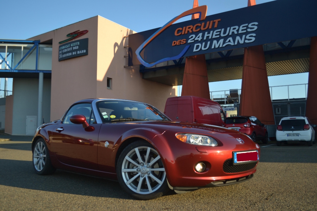

Voici ce que ça donne avec des cales de 25mm sur les 4 roues. la voiture est rabaissée de -3cm avec des amortisseur Olhins, les ailes n'ont pas été modifiées et ça ne touche pas les ailes.

Ce sont des Eibach en 25mm par roue avec les écrous fournis.
Attention, en 20mm, les gougeons d'origines dépassent et ils faut les couper.
En 25mm c'est ok. Pour être plus précis, avec les cales de 25mm, le gougeons d'origine dépasse très légèrement, environ 1mm. mais comme sur mes jantes d'origine il y a un creux à cet endroit, ça passe. Je vois sur les photos que nous avons les mêmes jantes.
