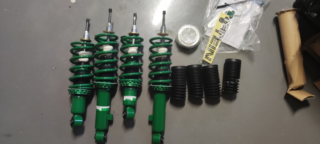

Message Publié : Ven 10 Juin 2022, 11:53
Inscription : Mar 23 Mars 2021, 10:08
Message(s) : 139
Reçus aujourd'hui :woo:
[O\_______/O] NA 1994
