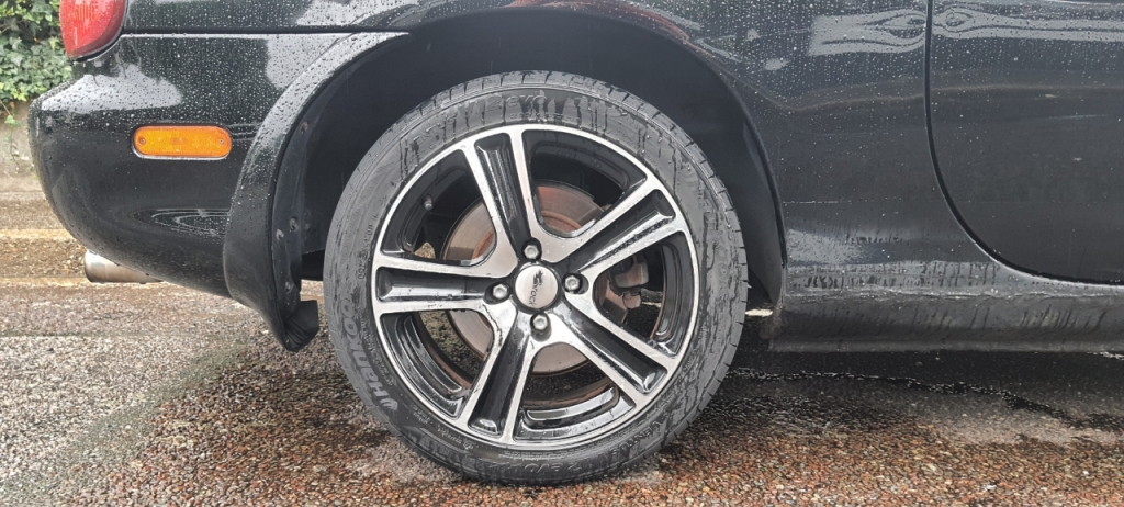

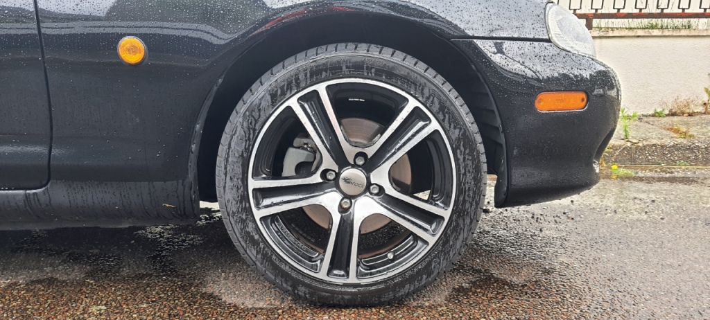

Si jamais, voici une photo de mes jantes. Savoir si ce sont bien des big brake ou pas les disques...
Merci de ton aide précieuse !

Les big brakes passent dans les jantes 15" :roll:
Avoir du carrossage c'est normal...
J'ai -2° par roue a l'arrière et -1,5° a l'avant, tu trouves ça extreme?

c'est clair que c'est rien niveau carrossage, a voir... du coup j'ai bien les big brake après verif j'ai les disques en 270. Du coup je pense rester en 16... pour l'ET quel est le déport max a ne pas dépasser sans faire de roller fender au niveau des ailes ?
j'ai trouver l'Et des jante que j'ai actuellement. Elles sont en ET42, donc des jante en ET33 devrais passer ? ça ajoute 1cm vers l'extérieur.
