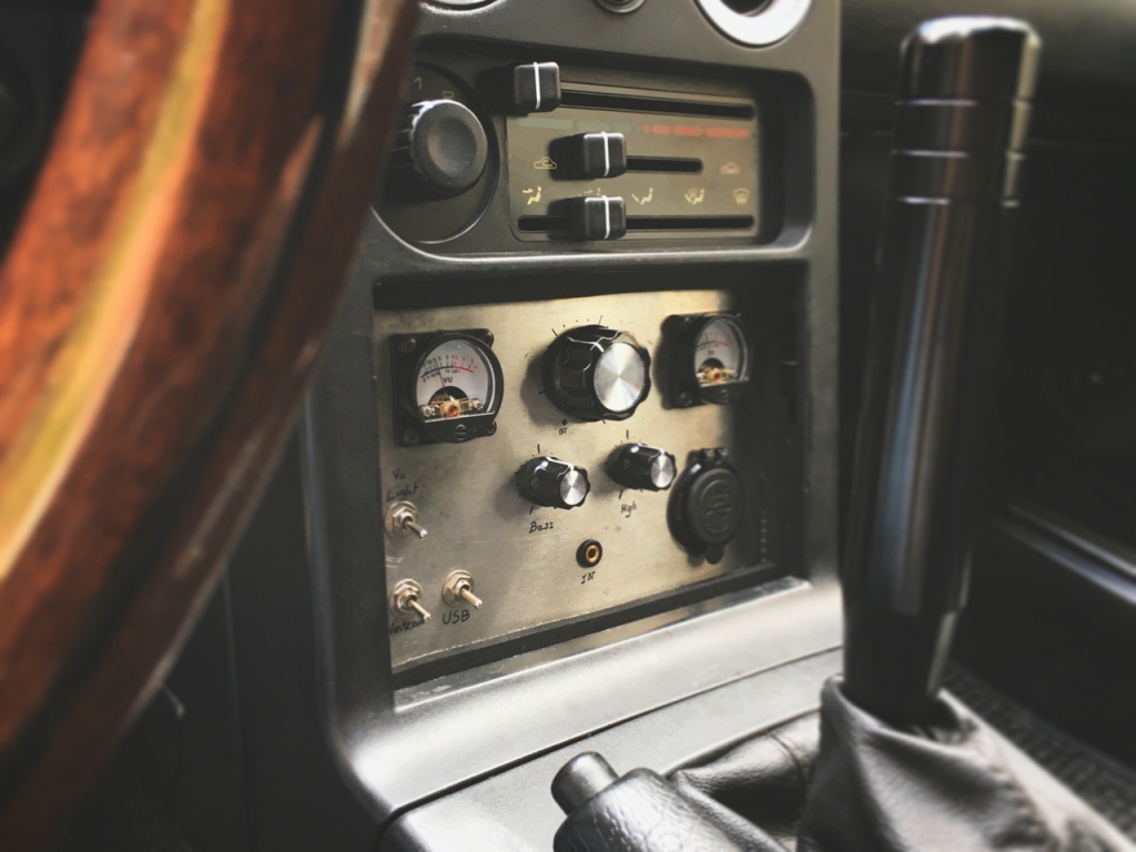

Je voulais vous présenter la nouvelle sono que j'ai faite dans ma NA.
J'ai acheté la voiture avec un kit parrot, relié a un tas de spaghetti, avec micro, ecran,télécommande.... tout ça qui traine dans l'emplacement radio. Fonctionel mais peu élégant, et pas digne a mon gout de la miata.
Du coup j'ai décidé de faire quelque chose d'un peu plus propre.
J'ai choppé un ampli 12V, des vumètres, une plaque d'allu et quelques bricoles, et après un peu de préparation, perçage, soudure... voila le résultat!
Le système reste assez modulable derrière, avec des cosses japonnaises (^^) si je veux rajouter des fontionalités, upgrade...
En terme de fonctionalité, le gros potard sert de on/off et volume, les petits basses et aigus.
Entrées sons, bluetooth ou minijack, pas de radio
Une double prise usb pour telephone (plus un switch pour le mettre en accesoire, ou 12V permanent)
Un switch pour le rétro éclairage des vu mètres (on feux de jour/off/on)
Un switch pour monter et descendre l'antenne (inutile, mais marant, le cable etait deja sur le faisceau, servira peut etre plus tard...
Egalement les premières modifs de l'interieur: Un momo indy, et un long shifter
N'hésitez pas a me dire ce que vous en pensez, si vous avez des questions, des conseils. Si vous voullez des infos sur le montage électrique, le cablage.....

Salut !
C'est vraiment stylé, bravo et ça colle bien avec le Momo bois :bien:
Le levier de vitesse mériterait peut-être d'être remplacé par un pommeau bois pour être raccord avec le volant :oui:

Sympa, et pourquoi pas un petit bouchonnage de la plaque d’alu?

tu peux acheter la peinture "vermiculée" noire, ça pourrais rendre pas mal!, très Ferrari ancienne :D

Je suis dans la même démarche, avec une approche beaucoup moins professionnelle.
Je trouve le rendu de l'alu brut très chouette, pas besoin de revoir ce panneau.
D'autres sont moins résussis en termes de finition :-)

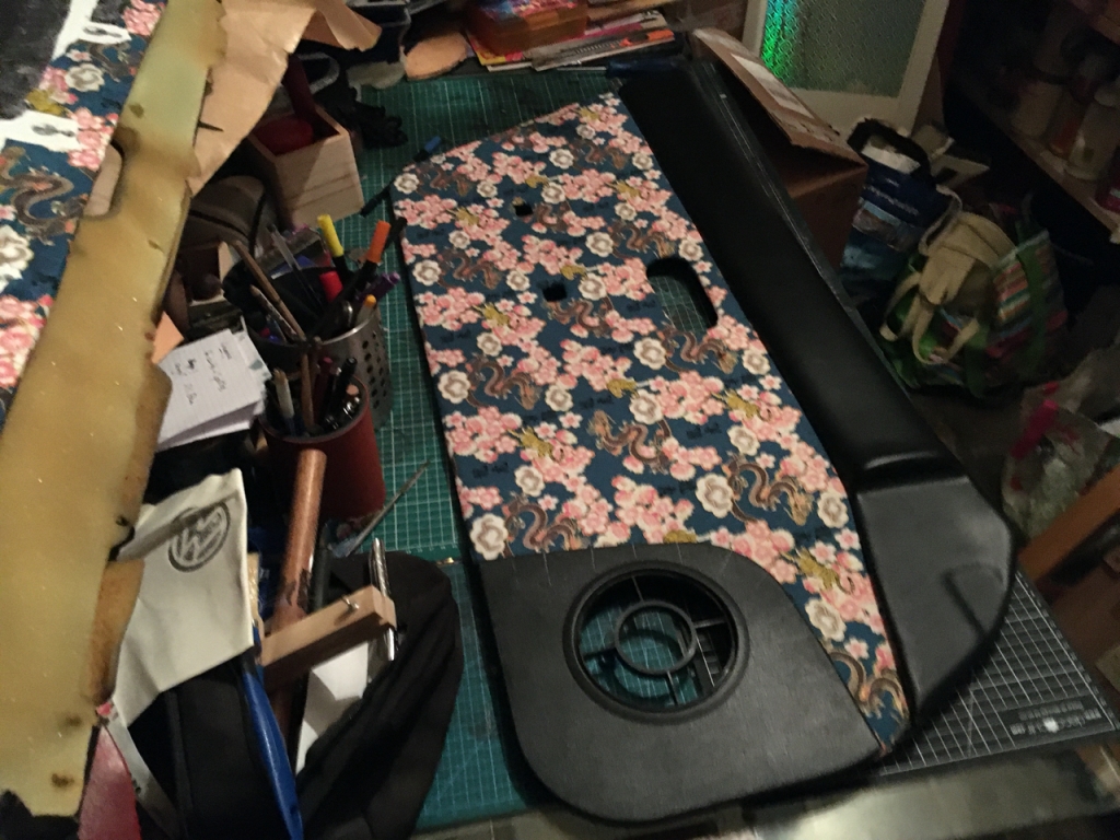

Je reviens pour vous montrer la réfaction de mes panneaux de porte style "JDM"
Ceux d'origine étaient plutôt propre, mis a part le trou pour le lève vitre (vu que j'ai installé les vitres électriques), et je suis sellier de formation, donc c'était qu'une question de temps avant qu'ils y passent!
Du coup matos:
•Deux plaques en PVC expansé (je ne voulais pas reprendre du bois car ça absorbe l'humidité...) de 3mm d'épaisseur, 1000 x 400 mm (le panneau rentre dans un rectangle de 990x370, même avec le cache speaker)
•Mousse de 5mm (type sellerie/tapisserie) pour devant
•Tissus Japonais (oui oui true JDM :p) ça marche aussi avec du cuir/skai.....

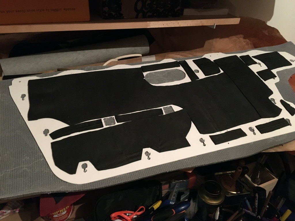

•Mousse de autocollante d'isolation phonique de 3mm, posée sur le dos du panneau pour éviter les vibrations (Pas nécéssaire mais vu que j'ai fait les portes entières avec de l'isolant, autant finir en beauté)
J'ai commencé par tracer les contours et trous avec l'ancien panneau (après avoir enlevé la mousse et skai d'origine bien sur)
Découpe et perçage des trous, petites finitions au papier de verre.
Ensuite j'ai posé les mousses d'isolation a l'arrière du panneau (si je devais refaire, je FINIRAIS par ça pour un rendu plus propre a l'arrière, j'avais peur d'abimer le tissus en le faisant après mais posé a plat sur une surface propre pas de pb!!)

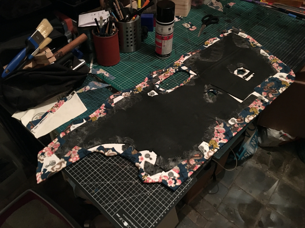

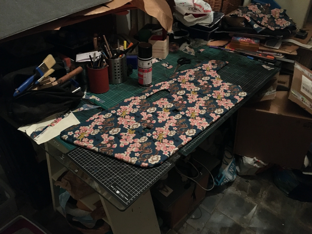

On attaque donc la partie "sellerie" qui est très simple sur la miata, vu que le panneau est totalement plat, et la forme relativement simple.
J'ai commencé par coller une mousse de 5mm sur la face avant.
Colle néoprène en bombe, il est important d'en mettre sur les deux sufaces a coller, ici le panneau en pvc, et le dos de la mousse, bien laisser sécher avant de poser (attendre 2-5 minutes, ca peut coller jusqu'a 30-45 minutes après même si c'est sec, et plus c'est sec, plus ça colle) .
Couper la mousse un peu plus grand, et retailler ensuite en suivant les contours. il faut juste couper les trous pour les poignés (pas les clips, en revanche les trous de clips doivent être accésibles par dèrrière, et non recouverts par la mousse d'isolation)
Ensuite, il faut couper un tissus a la forme du panneau. Prévoir 4-5 cm tout autour du panneau pour pouvoir rabattre dèrrière. Une fois la forme aproximative découpée, poser le tissus bien a plat (a l'envers) étiré sur la table, puis poser le panneau de porte dessus, mousse vers le bas.
Ensuite j'ai bombé le bord du tissus a la colle néoprène, en même temps que les bords du panneau, la ou le tissus se rabat. Même topo pour la colle 3-5 minutes minimum.
Ensuite il faut coller le tissus au panneau, tout en le tendant un peu;
Je conseille de couper, et coller un petit tronçon du haut, puis un dus bas qui est en face et tendre le tissus. ensuite continuer en haut/en bas en tendant au fur et a mesure (pas trop mais assez pour que ça ne flote pas devant. j'ai fini par l'angle intérieur.
Il faut couper des languettes pour faire les angles, passer autour des petites attaches, et ne pas boucher les trous pour les clips. aux alentours des angles, coupez l'excellent de approximativement tissus avant de rabattre
Une fois fini, couper les trous pour les poignées en petites languettes triangles pour les rabattre a l'intérieur. Vérifier que tout est bien tendu, et bien appuyer sur la colle une dernière fois (la colle est repositionable si vous faites des erreurs, a condition de ne pas trop appuyer.
Et voila ce que ça donne avec un effort très modéré.

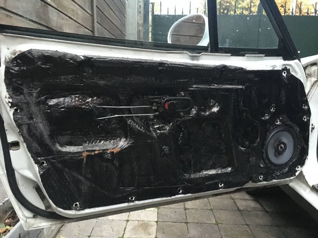

Rien a voir avec l'isolation des portes, qui soit dit en passant, fait que la sonno sonne 1000x mieux avec les mêmes enceintes!
Ensuite il faut re-créer si nécéssaire les trous dans le tissus pour passer les vis de la partie haute, les clips, le passage de "calles" du cache haut parleur.
Et voila le tout mis en place avant d'être remonté.
