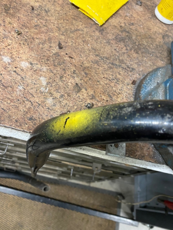

la barre AV de la MX est de diamètre 21mm et la rx8 est de 26.5mm
la barre AR de la MX est de diamètre 12mm et la RX8 est de 16mm
Trouver de préférence la barre jaune.

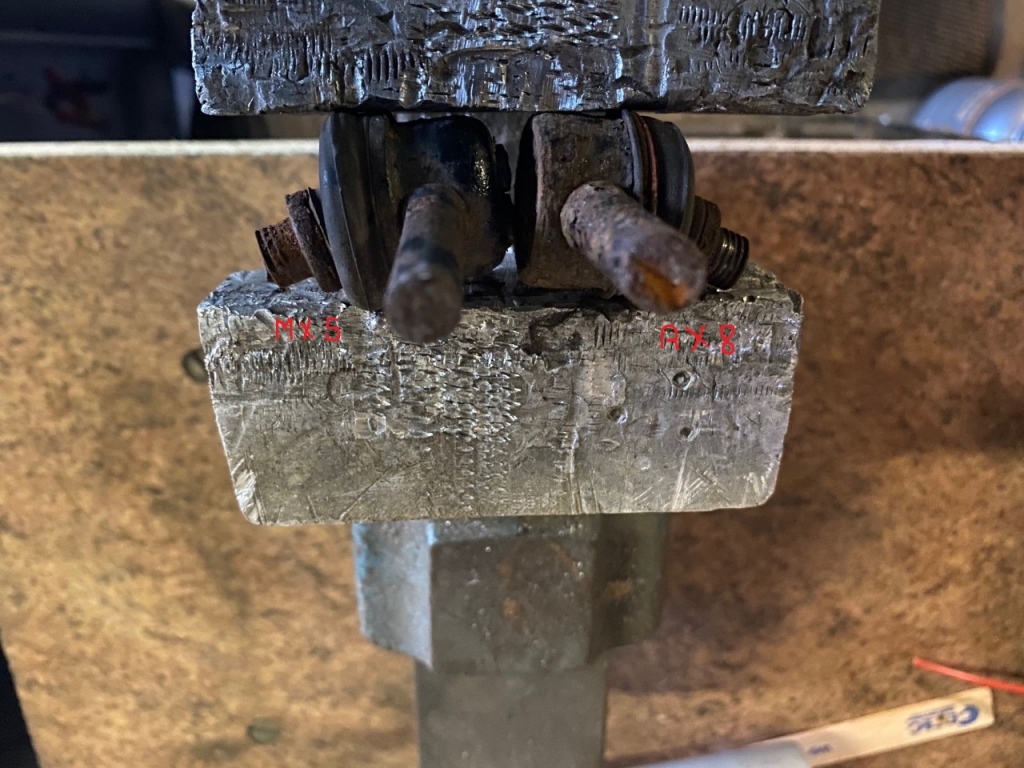

Les biellettes sont différentes aussi en diamètre mais les MX5 font le job.
Perso j'ai remplacer les silentblocs oem rx8 par des powerflex black series.
