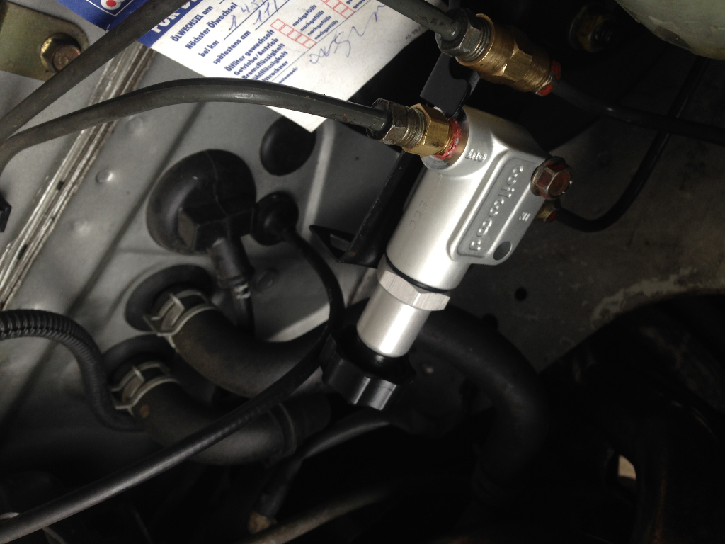

Pour le freinage je ne peux que te conseiller cette petite pièce accouplé à des durites avia!
Honnêtement j'ai senti une réel différence je recommande pour ceux qui n'ont pas d'ABS. Je dirais pas que ça remplace le reste mais ça permet déjà d'avoir une répartition plus cohérente que d'origine!
http://949racing.com/wilwood-brake-prop-valve.aspx

Mimix, tu la mets où cette pièce ?
Et tu règles ça manuellement avec la vis ?

voila de quoi mimix77 parle ;) j'ai fait aussi cette modif et elle et vraiment intéressante, maintenant j'ai plus que les freins de NA1800 a monter qui sont un poil plus grand que l'origine sur les NA 1600.
Sinon essaie de regarder pour des durites avia aussi.
Déjà avec le régulateur de pression willwood et les durites avia tu peut compter 170 euros de budget voir un peu plus.
Le régulateur de pression se monte a la place de celui d'origine a coté du maitre cylindre.

Le régulateur, avec mimix77 on l'a commandé sur 949racing aux Us, sans douane et ils proposent un kit près à monter avec les bons raccords.

Les freins idem, trop de frein à l'avant j'ai trouvé, donc je bloquais avant me^me que l'auto ralentisse décemment, le limiteur réglable et hop un bon pas en avant! l'auot plonge moins, la décélération est meilleure et je suis beaucoup moins surprise de bloquer les roues.
