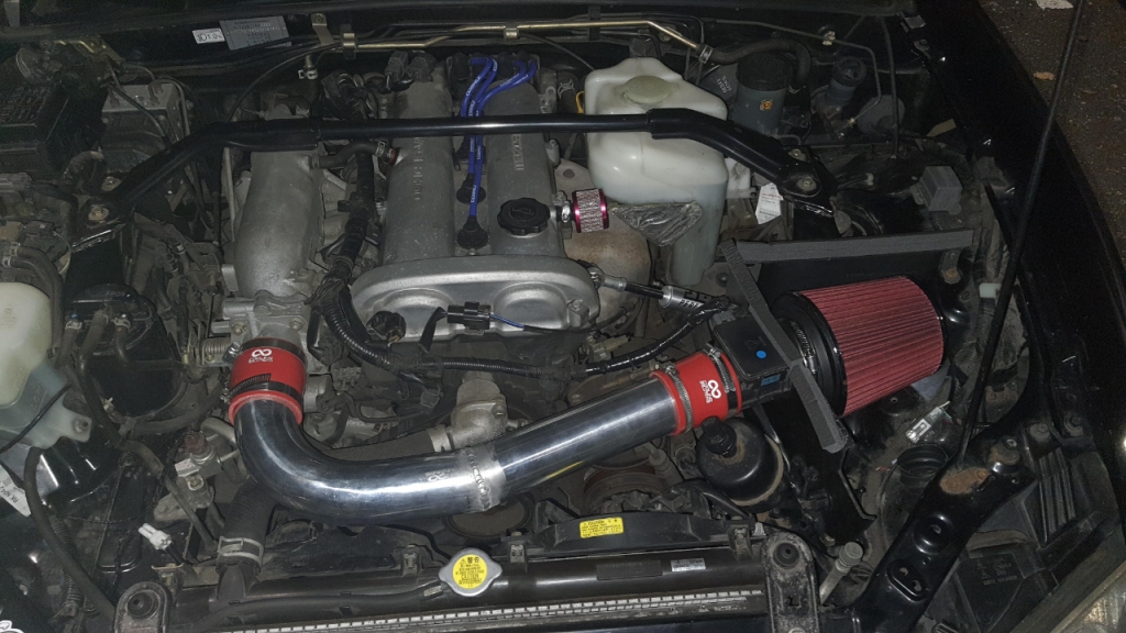

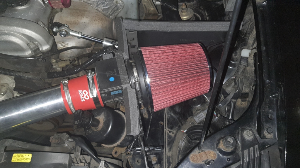

- admission forcé maison avec cloison et amortisseur de maintient moteur JASS Performance.

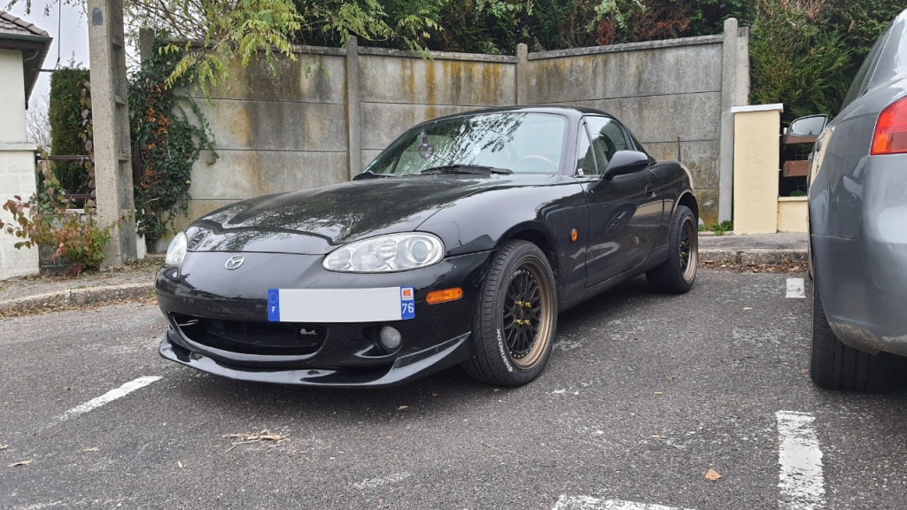

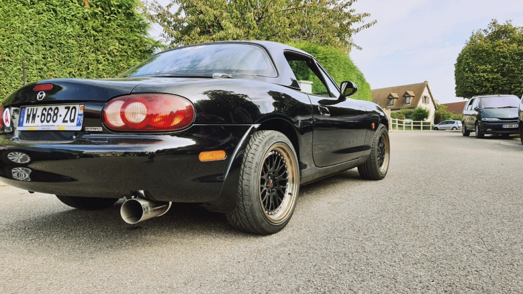

- Jantes Japan-Racing JR11 noir et bronze, 16x7 et30 a l'avant et 16x8 et20 a l'arrière + Ligne d'échappement ( intermédiaire + catback ) ISR Performance ( ligne us que j'ai adapté lol )
et enfin les modifications récente, une lame avant, délocalisation de la plaque d'immat, suppression du crochet de remorquage droit + remplacement crochet de remorquage gauche par un en acier polie JASS Performance.
