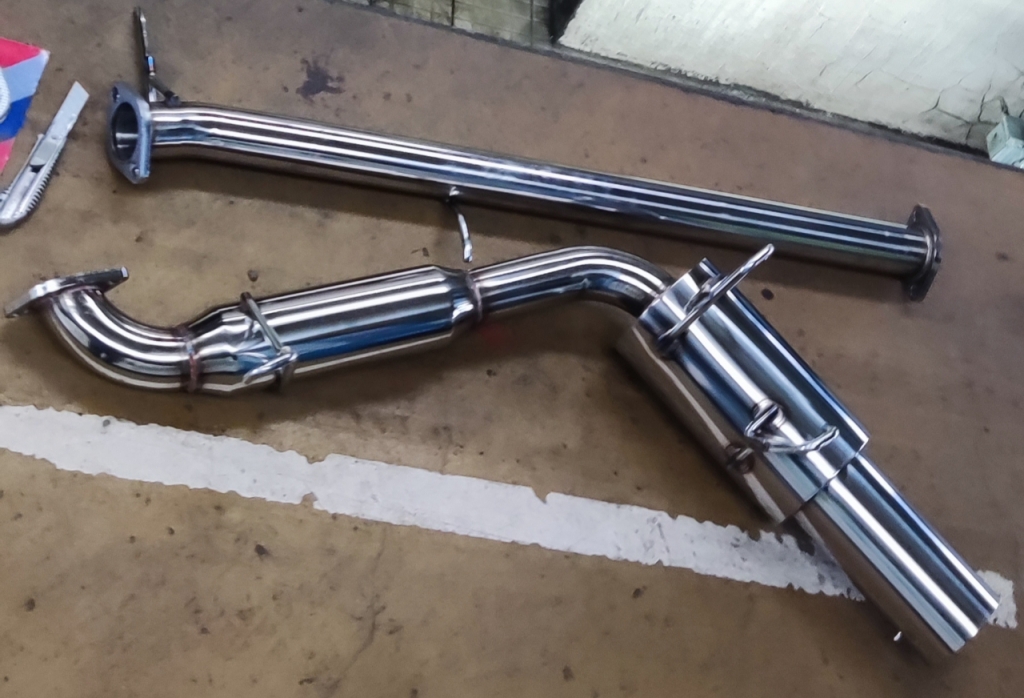

Bonsoir,
J'aurais besoin de vos avis et conseils.
J'ai acheté une ligne Malian pour ma MX-5 Na 1l8 de 1994.
Mon problème est que mon catalyseur (37cm) est trop court d environ 4-5 cm. Je ne peux pas relier ma ligne a mon catalyseur.
Il y a aussi la barre de renfort sur les 1l8 qui peut poser un problème?
Si quelqu'un peut m'éclairer. :?

Ta NA est de l'année charnière au niveau des catalyseurs, il passe de 370 à 440mm cette année là.
Il te faut soit trouver une ligne pour NA avec catalyseur de 370 ou alors changer le catalyseur (150/200€)

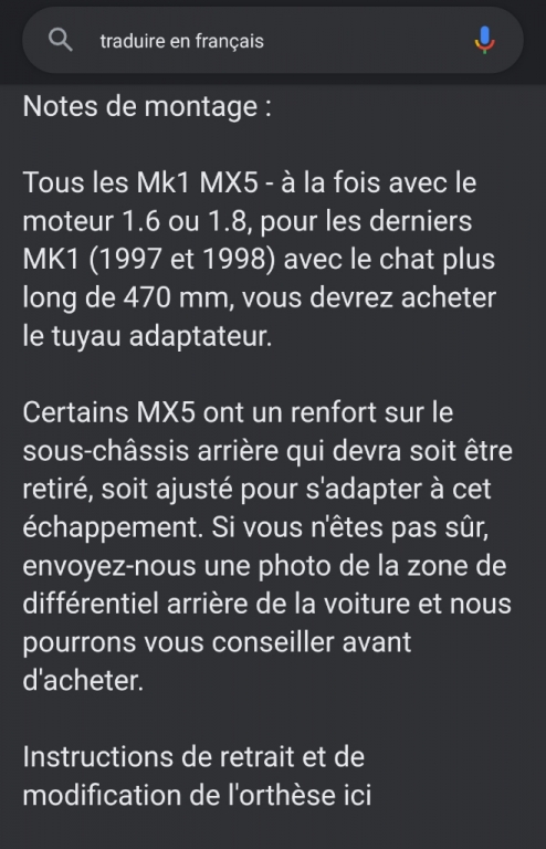

J'ai trouvé une réponse pour la barre de renfort sous la châssis, directement sur le site Malian :
Donc je vais devoir la modifier.
