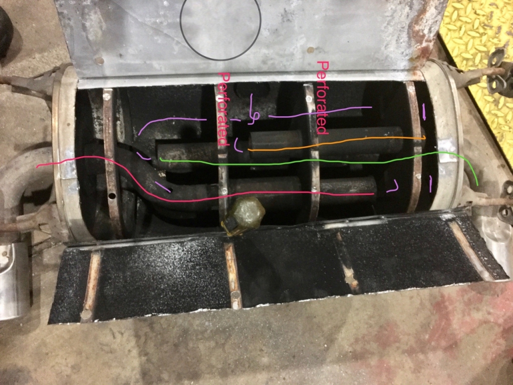

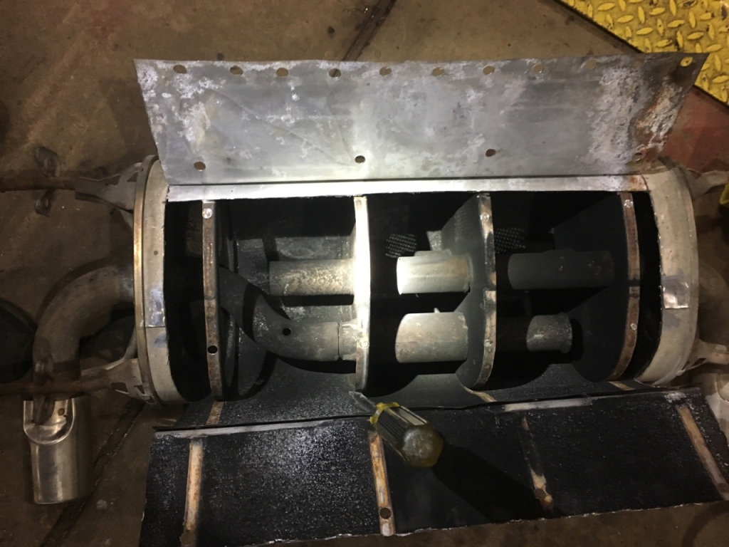

Où un gars avait proprement ouvert un silencieux pour connaitre les circuits d'écoulement des gaz :idea:
Il avait même matérialisé au mieux ce circuit d'écoulement des gaz :

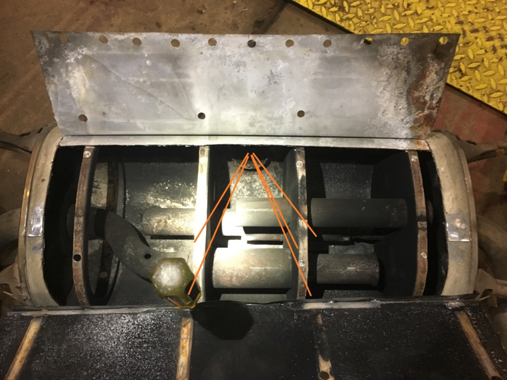

J'ai donc utilisé un perforateur électropneumatique SDS+, avec de longues mèches à béton :blague: pour "défoncer" les parois en tôle qui séparent chaque chambre du silencieux. :cubitus:
Voici, en gros, en Orange, le trajet de mes mèches, en passant par l'entrée du silencieux (côté ligne).
L'idée étant de percer un tube à ras de la paroi, pour que la mèche ressorte de l'autre côté de la paroi, afin d'équilibrer les pressions entre les chambres.
D'abord avec une mèche pas trop grosse, de 8 ou 10mm, pour viser plus précisément les emplacements des perçages.
Puis j'ai agrandi à 12 ou 16mm, puis j'ai remis le silencieux en place pour rouler, puis tout redémonté pour agrandir à 18mm, puis 22mm, puis à 25mm :woo:

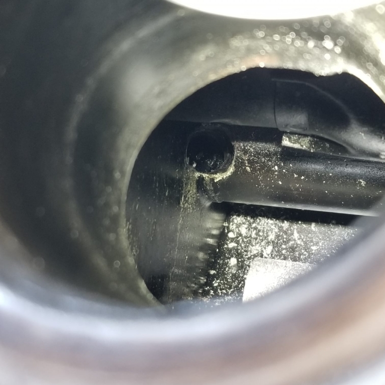

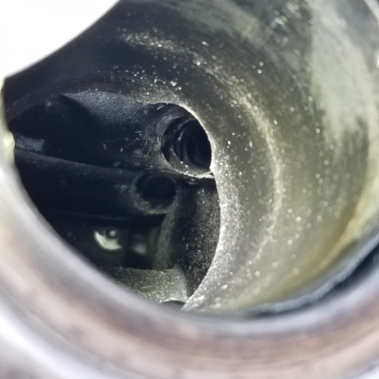

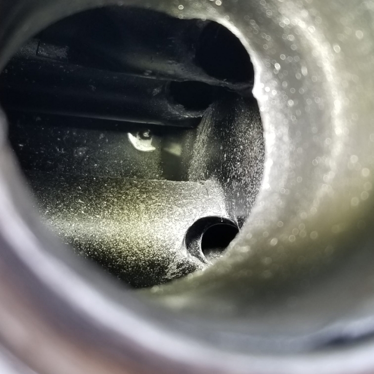

Quelques photos de l'intérieur, difficiles à prendre avec le téléphone depuis l'entrée du silencieux.
L'écoulement des gaz n'est certainement pas aussi fluide que dans un silencieux adaptable acheté à vil prix.
Il y a certainement des turbulences qui perturbent le rendement à certains régimes.
Mais pour zéro euros ... comment dire :love:
Le son est chouette, bien au-delà de mes espérances :oui:
Un cold start digne des plus beaux silencieux aftermarket. Bien présent, mais qui devient vite plus raisonnable.
En tout cas, un son qui fait dire qu'il y quelque chose de sportif :love2:

Un moyen ludique et pas cher de rendre plus chantant la ligne, merci du partage.
Mazda a quand même fait un beau silencieux d'origine. Double parois, résonateur de helmholtz (flux orange) etc.
