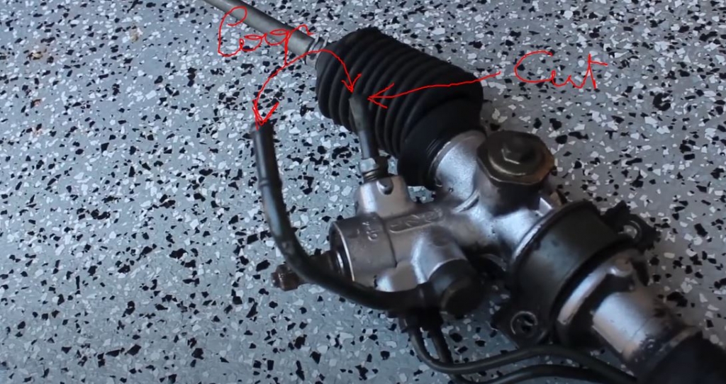

-La direction assistée.
J'aurai voulu avoir trouver la playlist flyinmiata avant de couper les durites alu, mais comme on est pas en californie, la rouille déconne zéro chez nous: on va pas de cacher que c'était tellement pourri que desserrer les durites pour les pivoter n'aurai plus jamais été étanche. La pompe de DA génère entre 800 et 1200bar pour l'assistance. Pour ceux qui se demandent, la DA sur une MX assiste quand même pas mal, ça reste sympa et direct, mais vraiment dur. Pour ceux qui veulent vraiment se faire une idée avant de supprimer, je recommande fortement de faire un rapide tour sans la courroie de Direction Assistée avant de decider le niveau de prioritée dans la suppression. J'ai retiré la pompe, le bocal et les durites, et ponté l'entrée sur la sortie.
