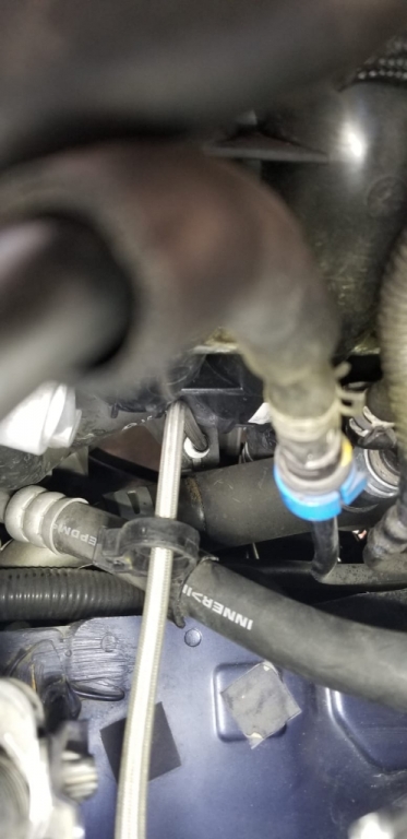

J'ai décidé de remplacer la durite d'origine en caoutchouc par une durite avia.
1) Pour fiabiliser une voiture qui a maintenant 11 ans :oui:
2) En espérant grappiller un peu de course sur la pédale d'embrayage (si la durite d'origine vieillissante se dilatait sous la pression).
J'ai commandé une durite Goodridge sur Mecatechnic : https://www.mecatechnic.com/fr-FR/flexi ... 0embrayage
L'installation est relativement simple, même si l'accès par-dessous n'est pas des plus aisé :tantpis:

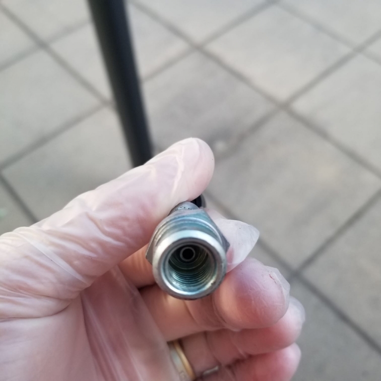

J'ai rencontré 2 problèmes faciles à régler, mais pour lesquels je souhaite vous faciliter la tâche :
1) La durite d'origine a une empreinte presque hexagonale, mais avec un côté arrondi. Alors que la durite Goodridge est parfaitement hexagonale :aie:
Après quelques tâtonnements j'ai fini par comprendre pourquoi la nouvelle ne se mettait pas en place. Un coup de disqueuse et c'est réglé :oui:
2) La patte de fixation côté moteur, en partie basse, la moins accessible des deux (sinon c'est pô drôôôle) est plus étroite que ma durite Goodridge.
J'ai dû limer/poncer un tout petit peu la partie ronde qu'on voit au premier plan sur la photo ci-dessus. Un peu côté durite et un peu côté patte de fixation malgré la difficulté d'accès.
Une fois tout mis en place, j'ai purgé avec un purgeur automatique à pression préalable, mis en place sur le bocal de liquide de frein.
Voici la fixation haute, facile d'accès malgré le résonateur sur ma NCFL.
Et la patte côté moteur, qu'on atteint plus facilement par-dessous.
Dans tous les cas cette opération nécessite de passer sous la voiture pour accéder à la purge du récepteur d'embrayage.
Une fois l'opération terminée, prévoyez de rincer toutes les zones avec de l'eau. Inutile de tout noyer mais quelques gouttes d'eau suffisent à neutraliser d'éventuelles coulures accidentelles de LDF :oui:

Ceux qui ont monté des durites de freins Goodridge sur leur ND ont eut le même problème concernant la tête hexagonale.

et du coup la sensation sur la pédale d’embrayage a changé ?

A peine. Elle paraît plus ferme.
J'espérais surtout avoir plus de course entre le moment où je débraye à fond (pédale au plancher) et le moment où l'embrayage commence à accrocher.
Il me semble que c'est le cas mais c'est vraiment minime.
Mimitata a 11 ans et 87kkm. Peut-être que ce serait plus flagrant sur une durite plus vieille et/ou avec beaucoup plus de bornes.
Reste que maintenant je suis tranquille avec ça.
Et puis c'était l'occasion de purger complètement le circuit hydraulique qui était bien sombre malgré une première purge sommaire il y a presque 2 ans quand j'ai acheté la voiture.

Une vingtaine d'euros livrée. Et moins de 30mn pour la remplacer (j'ai galéré car la durite Goodridge avait des empreintes hexagonales pour la coincer dans les pattes de fixation, alors que la durite Mazda a un des 6 pans arrondi :aie: )
