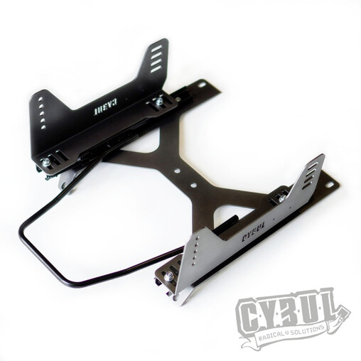

Messieurs bonjour,
Je prospecte gentiment sur la prochaine modif de la mémère... pas la plus économique, mais qui me semble très pertinente ne disposant pas du pack sport ! :sic:
Le but, me "débarrasser" des fauteuils stock. Ni leur maintien, ni leur matière ne me conviennent.
Pour ne pas trop perdre en versatilité, j'aimerais installer des baquets sur des glissières réglables d'avant en arrière. Comme d'origine, avec la petite manette sous le fauteuil pour avancer ou reculer sa position de conduite.
Et je ne vous cache pas que mes recherches sont bien peu fructueuses. :roll:
Niveau équerres de fixation, ya de quoi faire ici ou là... en revanche pour des glissières je ne trouve rien ou presque !
Si ce n'est cette proposition :
https://www.driftshop.fr/supports-siege ... x5-nd.html
Avant même de me projeter sur le choix du baquet proprement dit, je veux déjà être sûr d'avoir le bon matos d'installation !
D’où mon post ici,
- avez vous déjà utilisé ce matos Cybul, sur mx5 ND ou autre d'ailleurs ?
- et avez vous sinon des alternatives compatibles pour ma ND, réglables donc et acceptant les baquets dit "standards" comme un RECARO Pole position par exemple ?
Merci pour vos retours d’expérience :jap:
